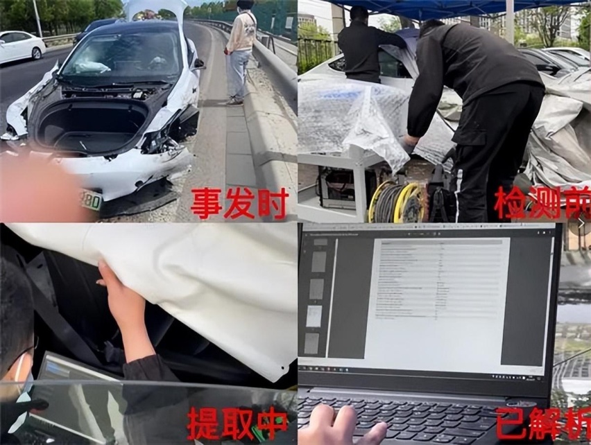

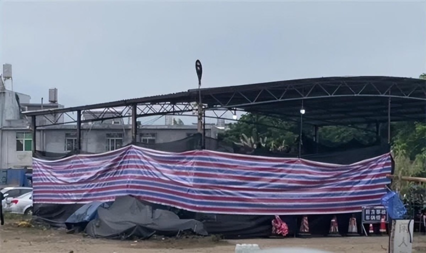

潮州特斯拉失控致2死3伤事件持续引发关注,11月16日,车主家属接受媒体采访时表示,当天早些时候,在饶平县三饶停车场,由交警、特斯拉、某保险公司等方参加的鉴定已经启动,读取了关键的车辆EDR数据。

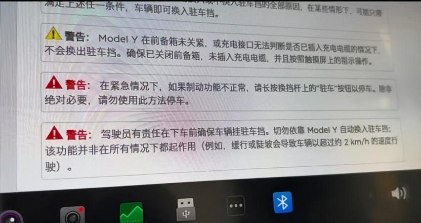

“我准备找说明书出来看看,除了能开走啥也不会。”看到潮州特斯拉事故后,郑州车主陈女士赶紧翻出来特斯拉的说明书,准备学习学习,“话说不是这个事,我还真不知道长按P可以紧急制动。”

到目前为止,关于潮州特斯拉失控是刹车失灵还是操作失误的争论还在继续,驾驶员本人在接受大河报·豫视频记者采访时表示:事故时自己从未碰过电门,脚一直在刹车踏板上;特斯拉方面则表示,后台数据显示车辆电门被长期深踩,刹车全程没有被踩,同时驾驶员有短按P挡的操作,制动灯也随之快速点亮熄灭。

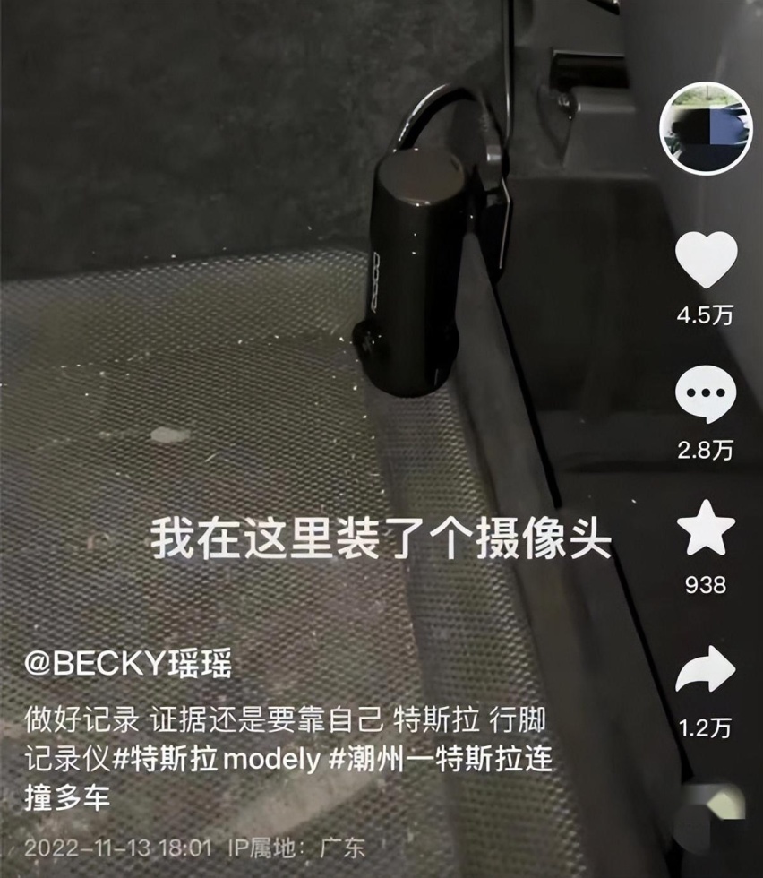

这也让不少特斯拉车主开始考虑“自保”,除了像陈女士一样开始翻阅说明书,有的车主则给自己的车装上了“刹车记录仪”,“我在这里装了个摄像头,到时候你们来帮我作证”。某视频平台用户(@BECKY瑶瑶)发布了一段视频,显示其在特斯拉驾驶室座椅右下方,安装了一个黑色圆柱形摄像头,并配发了以上文字。

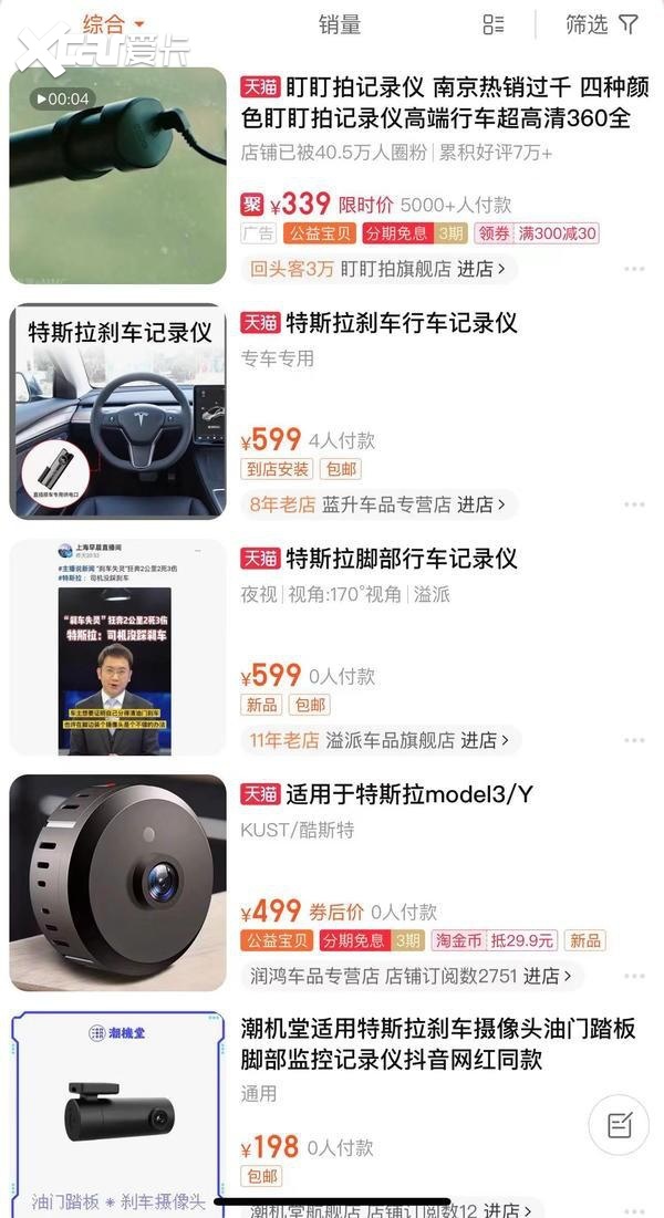

大河报·豫视频记者发现,和@BECKY瑶瑶同款的记录仪,价格已经从之前的169元上调到了339元,而在网购平台上,标明“特斯拉刹车行车记录仪”的产品,已经上涨到了599元,卖家表示,最近几天有30多人付款购买。

“虽然现场有监控视频,但恐怕最后还是要看行车数据。”河南至诚旧机动车鉴定评估有限公司负责人张营告诉大河报·豫视频记者,车辆EDR的记录数据将成为事故鉴定的重要参考要素。
潮州特斯拉事故关键数据已提取,EDR能不能一锤定音?

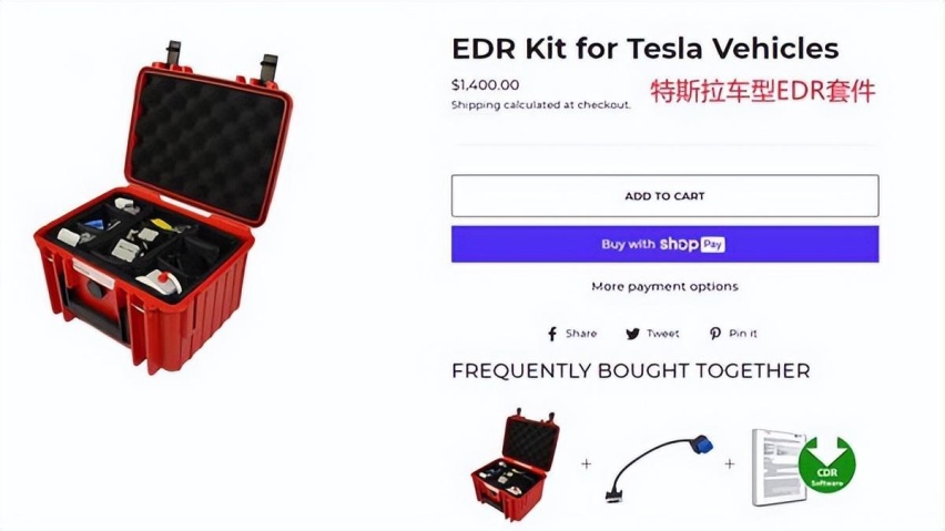

张营介绍说,EDR其实就是汽车的“黑匣子”,即行车事件记录器。在实车上,EDR 长得就像个小盒子,一般被集成在安全气囊控制单元里,它能记录车辆的加减速状态、时速变化、碰撞G值、油门刹车踏板角度、发动机转速等数据,在发生事故后能从数据还原事故发生过程。“根据GB 7258—2017《机动车运行安全技术条件》第2号修改单的规定,从今年1月1日起,所有新车强制配备EDR。”张营说,国标虽然是今年才开始强制实施,但特斯拉的车型,除了2008-2012 年生产的Roadster 之外,都是一直配有EDR 的,“如无意外的话,EDR的数据在此次事故中的作用是关键性的”。

河南大学人工智能学院教授、河南省车联网协同技术国际联合实验室主任周毅表示,如果没有看到EDR数据,不能轻易对事故下结论。而EDR数据几乎不会被篡改,问题在于读取、提取的过程。
“安全气囊一旦点爆,数据会永久保存,不会被彻底删除和篡改。”张营说,改动EDR数据并不像车主想的那么简单,不只是修改一个数字,而是需要把每一帧的采样点单独列出来,技术上本就不太容易,“而且这数据不是只有一份,车辆EDR、车企服务器各有一份,同时在新能源汽车国家监管平台也会有一份,还不包括交警通过道路设备获得的测速、监控这些数据”。更何况,改动数据要负相当严重的法律责任。
“事故还原的时候车身所有数据都要考虑,包括外围雷达、摄像头等传感数据。”周毅表示,EDR的数据具有很重要的价值,但判断事故原因应该有更多数据,而目前各厂家均不完全开放,“主要看数据是给谁看的,车的数据肯定不会随意泄露,这也是为什么各个主机厂对can协议都非常谨慎,核心控制器和发动机数据肯定是不开放的”  。
