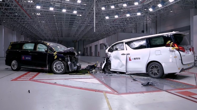

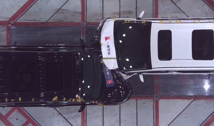

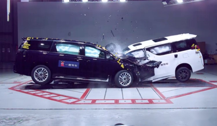

众所周知,凡是涉及到汽车安全这一话题时,总是能引起国人无尽的讨论,更何况这次还是“百万级”的大战。近日,有博主自费150万购买了丰田的埃尔法和岚图梦想家,将两车来了一次时速66公里偏置对撞测试,具体来说让两台车都以66km/h的速度进行50%的正面偏置碰撞,想想就让人很心疼,而结果却是让人很意外!
丰田埃尔法惨败,是的,你没有看错,埃尔法撞不过梦想家,而且两者的差距还比较大。值得一提的是,由于丰田埃尔法常年是加价的状态,让其在国内落地价超过了百万元,因此很多网友表示对其很失望,而作为“获胜者”的岚图梦想家,则是一款国产豪华MPV,起步价为36.99万元,两者价格上的落差,也是被围观的重要原因。

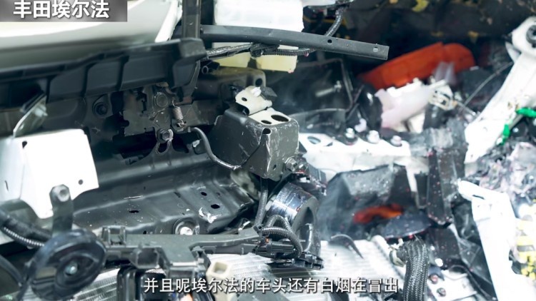

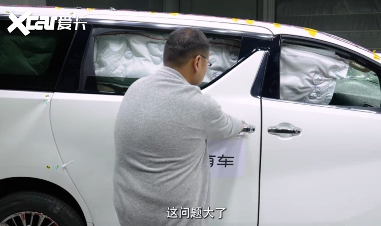

好了,废话不多说,接下来我们就从成绩来仔细了解下。首先,以这么一种速度相撞,两车必然会是损失惨重,不过对撞后梦想家打开了双闪,而相比之下埃尔法却没有这项常规操作,并且前引擎部分还冒起了白烟。而更为严重的是,在碰撞之后梦想家所有车门均可正常打开,但埃尔法后面的侧滑门完全无法从外部打开,存在安全隐患。

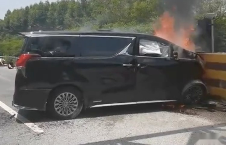

这真是思细级恐呀,丰田埃尔法作为一款保姆车,很多时候车主或者家人都会坐在后排,这时候不是直接置自己于危险之中吗?那花费百万购置的豪车还有啥意义呢?此外,这也不难让人联想到之前的雷克萨斯LM车祸起火,造成了1死2伤的惨痛后果,其原因也是四个车门全部无法开启,只能眼睁睁看着车辆被彻底烧毁。

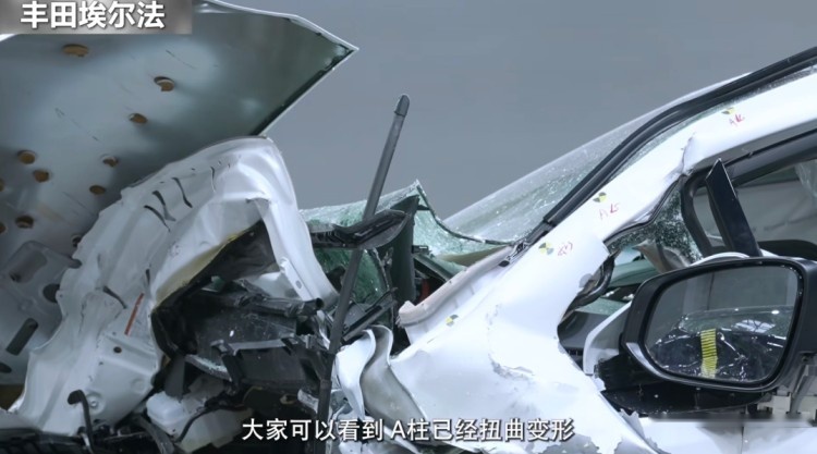

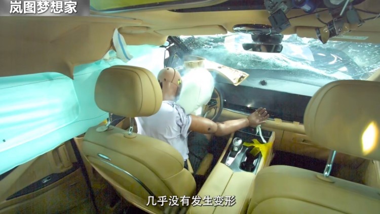

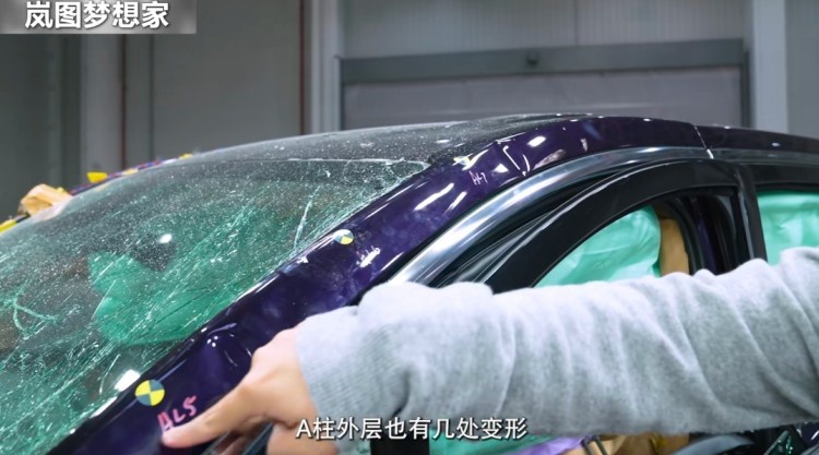

这不由让人对丰田系车的安全性产生质疑,尤其是在发生碰撞时究竟能不能保护车内人员呢?而从车身的变形来看,此次丰田埃尔法依然是不容乐观,不仅A柱严重扭曲,而且还有车门形变以及B柱形变。再来看岚图梦想家,虽然A柱也发生的变形,但明显形变程度要小很多,车体上面也有一些小的变形,但同样也是小于丰田埃尔法。

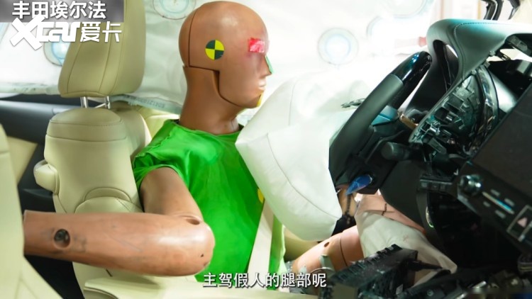

另外车身的形变也影响到了车内空间,埃尔法主驾驶的下边梁发生严重弯折,假人的腿部已经被挤压成了蹲姿,双腿骨折已经是不争的事实;相比之下,岚梦想家主驾的生存空间就大了很多,双腿或将只会受到一点轻伤,还是能很好保证驾驶位的人身安全。另外,两车的中控台也是差距明显,丰田埃尔法被撞得一塌糊涂,岚图梦想家的屏幕还能使用,真是没有对比就没有伤害。

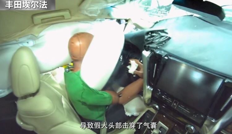

至于安全气囊,这是车内人员的最大保障,好在两车的安全气囊均悉数弹出,可见在基础安全配置方面两车都做得很到位,唯一的区别是埃尔法车内的假人头部直接击穿气囊,并与方向盘产生了直接的接触,大伙可以脑补一下那个画面,其实这种情况还是挺危险的,尤其是在高速状态下,这种碰撞的接触很有可能就是致命的。

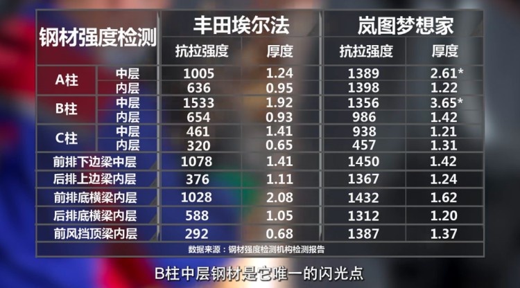

最后,为了更直观去分析两车的安全性,博主还将两车进行拆解,果然很直观地就发现了最根本的原因,岚图梦想家在钢材用料上要比埃尔法厚道不少,无论是抗拉强度还是钢材厚度均大幅领先,难怪梦想家在此次的碰撞上能取得胜利了,毕竟自身足够“硬”才是最实际的。
