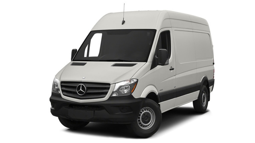

而最近,奔驰又在一款量产化的电动车型身上进行了类似的续航测试;这款车型便是即将在2023年2月正式上市销售的全新eSprinter,一款纯电驱动的商用面包车。
与世界各地不同标准工况下在封闭场地甚至试验台架上进行的测试不同,奔驰的测试团队直接将eSprinter开上了普通的开放道路,在真实的交通路况下开着这款新车完成了一次从斯图加特奔驰博物馆到慕尼黑机场的往返路程,总长度295英里,换算过来就是472公里。
如果加上剩余电量提供的大约20公里续航里程,这款纯电面包车的满电极限续航应该会在490公里以上,已经达到纯电动车续航能力的中上游水平了。
相比于2020年仓促推出的旧款eSprinter,续航直接翻了三番。不过即便如此,这台体型庞大的电动面包车也只是跟奔驰EQB差不多而已。

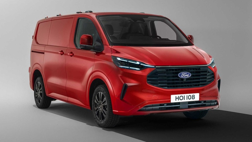

比如堪称欧洲“五菱宏光”的福特全顺,它最新的纯电动版本就只采用了容量74kWh的电池组,WLTP工况下只能提供380公里的续航距离。不过即便如此,它的货厢垂直空间依然受到了明显的影响,看看那几十厘米厚的地板就知道了。

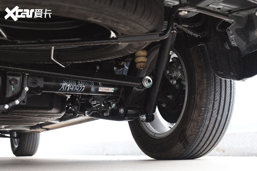

目前市面上的的商用面包车依然在采用着为燃油动力系统设计的车架平台,在车架结构上并没有预先留出容纳动力电池组的专用空间。于是市面上的纯电动商用面包车基本都是“油改电”的产品。
而由于它们为载重而采用的后桥钢板弹簧式减震和钢板弹簧式悬挂结构,这些车辆的底盘上很难塞进一组大电池。
所以它们的电池经常是明显凸起的,这种设计不仅直接影响到了车辆的离地间隙,降低的通过性,甚至也导致它们无法用好底盘空间安装尽可能多的电池。
