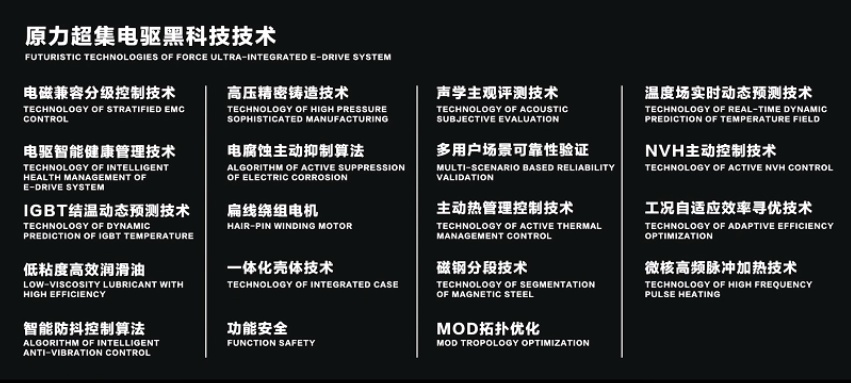

但长安汽车却从这一特性中,发现了更细微的“技术契机”。据长安汽车邓承浩阐释,电池极低温度下,若以正负极高频率交变电流通过,锂离子并不会产生析锂,而只会在原地震荡,不会刺破隔膜。而恰好,长安汽车的全新原力超集电驱,其功率模块可实现10000赫兹以上的开关频率,也能实现超高频率的电极切换。
正因如此,长安汽车“微核高频脉冲加热技术”由此诞生。通过超集电驱动系统,激发高频交变电流脉冲,可在-30°C极寒场景下实现电芯自发热。这一技术,有两大难能可贵的特性:一是基本不消耗电流,二是加热稳定性和均一性极好。当然,这项技术的产业化,长安汽车历经了大量开发验证,申请了50项专利,才充分解决大量可靠性、热、EMC等问题技术瓶颈。
在此前公开实验,长安汽车曾验证,即使在-30℃极端低温环境下,这项技术也能使得锂电池温度每分钟提升4℃,车辆动力性提升50%,充电时间缩短15%,全面改善电车冬季用车困难。

想了解技术原因,我们首先要知道——为何性能会衰减?行业普遍被卡壳在哪里?实际上,动力输出最大限制因素之一,是电机转子的温度。
电机,是由外部的一圈“定子”和内部的“转子”所组成的,而转子中的磁在超过180℃时,就容易退磁甚至损毁电机。但要精确测量温度成本巨大,譬如采用“无线温度传感器”成本要10W+,显然不可能量产搭载。因此,行业对转子的温度控制,普遍是简单粗暴的,一般到150℃就会及时控制,这时就会产生性能过剩。
长安原力超集电驱开发了一套“温度场实时动态预测技术”,它本质是一套基于实时标定的算法,可以把转子温度误差实时控制在3℃以内。这意味着,让转子持续运转,温度甚至达到170℃以上,都不用担心性能衰减。简言之,光光一项对“转子”控温的精确化技术,就会性能带来了20%的提升。

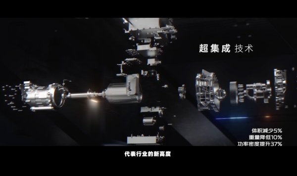

而何况,长安深蓝“原力超集电驱”的黑科技技术,光重点突破性核心技术就将近20项。尤其,通过邓承浩对技术阐述,我们会发现整个原力超集电驱,若拆解到不可拆解状态,可极致细分为3000个零部件。哪怕是一个“齿轮”部件的设计,都进行了几千上万种设计优化,何况是关键零部件。
实际上,“原力超集电驱系统”充分发挥“ALL in One”的深度集成优势,将电机、电机控制器、减速器、充电机、DCDC、DCAC、高压分线盒等核心部件“融”为一体,并且创新式的布置于后桥,技术优势全面领先行业一个身位。相比于行业普遍“三合一”电驱系统,其重量降低10%、体积降低5%、效率提升4.9%、功率密度提升37%,可实现高达95%的系统综合效率,超过了绝大部分的同领域车型,是货真价实的行业“天花板”。

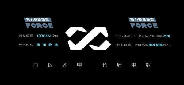

何况,为进一步配合增程式混动的优势,长安原力技术还开发了一套“智慧发电控制策略”——作用在于让增程器运行转速和功率与整车完全解耦,可不受车辆行驶速度限制,结合地图导航提前识别拥堵路段、爬坡路段、下坡路段等路况,从而控制增程器始终处于最高效、最经济区域工作,比如在前方爬山时提前启动增程器为电池充电,爬坡时保持高电量状态。
长安深蓝SL03是首款搭载了长安原力技术的战略车型,在原力超集电驱和原力智能增程两套系统的倾力加持下,这款车型可以实现200km纯电里程;同时拥有超高热效率的动力系统,1L油即可提供3.3kWh的电力,满油满电下的增程模式续航里程达到了1200km,不仅改善了用户用车的燃油经济性,并且解决了纯电动车型里程焦虑与补能不便等各种问题。
