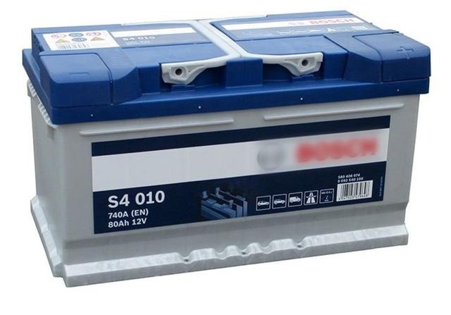

假如一辆车电瓶是12伏80安时,那么其满电状态下储存的电量为960Wh,将近一度电。如果用这个电瓶去听音乐,音响系统功耗按50瓦计算,那么这块电瓶理论上能用19.2小时。

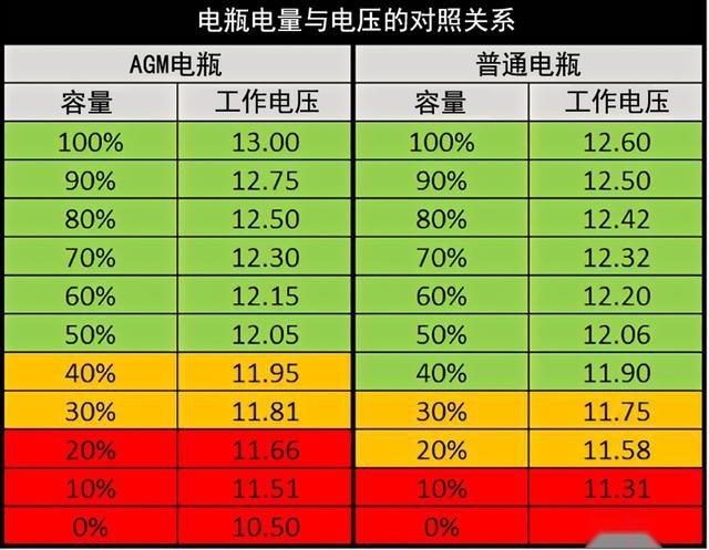

汽车电瓶额定电压为12伏,我们刚才计算的19小时是把电瓶电量完全耗尽,此时电瓶电压只有9.8伏左右,电瓶无法继续提供电量了。
而电瓶亏电指的是电量无法驱动起动机正常启动车辆,一般夏季电压低于10.5伏,冬季电压低于11伏基本上就很难再启动发动机了。由于音响系统耗电量相对低,所以在亏电时它还能继续工作,而车主却全然不知,自然更容易亏电了。

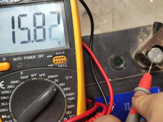

因为电瓶装在汽车上以后充电速度会慢很多。电瓶电量不足的时候充电电流很大,充电速度比较快,但是随着电量的增加,电瓶电压会逐渐提高,这时候想要保证足够的充电速度就需要更高的充电电压。比如上图就是我用充电机给电瓶充电的照片,在充到80%左右的时候充电电压都接近16伏了,这还是没有使用快充的效果。

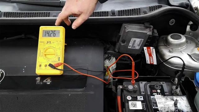

而汽车发电机允许的最大输出电压只有14.5伏,况且很多车发电机实际输出电压只有不到14伏,在电瓶亏电的时候充电速度还行,但是随着电量的增加,充电速度会越来越慢。所以想要靠发电机彻底把电瓶充满电是很难的。这时候你再原地熄火听音乐自然就更容易亏电了。

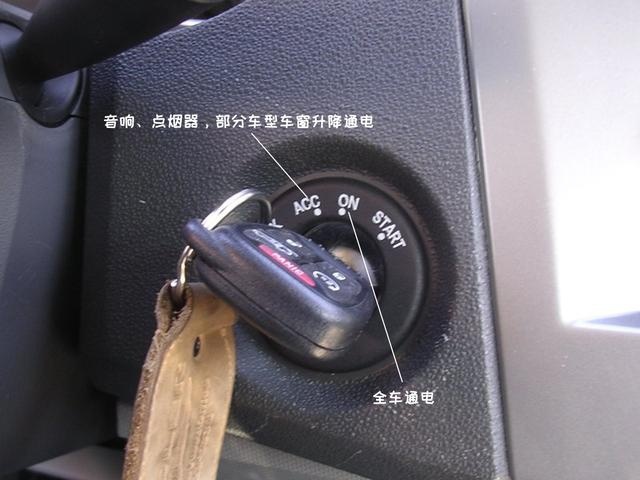

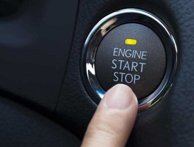

正常情况下点火开关处于ACC挡位时音响系统就可以通电了,此时点烟器也会通电,而汽车主要的电子设备不通电。所以把点火开关置于ACC档位听音乐电量消耗会少一些。怎么置于ACC挡位呢?机械钥匙拧一下,一键启动不踩刹车按一下启动按钮即可。
但是有些车主熄火听音乐时喜欢把点火开关置于ON位置,这时整车都通电了,各种继电器、各种传感器、ECU、ABS电脑、油泵、发电机励磁线圈都会同时工作。如果车主是个马大哈,熄火时忘记关闭车窗加热、后视镜加热、暖风空调,那这些部件也都会启动,那耗电速度想想都害怕。
