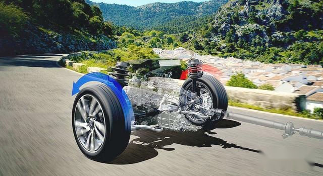

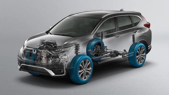

四驱系统在安全性上的优势主要体现在两个方面。一方面是四个轮子同时驱动,共同分担发动机的输出扭矩,在路面附着力不够的情况下更不容易打滑。另一方面是前后轮都有动力,在转弯时前轮拉后轮推,车辆过弯更稳定灵活。

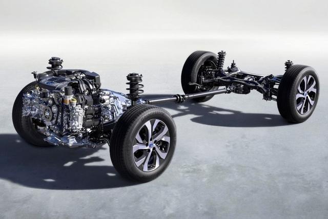

任何物体都有惯性,汽车也一样。对于两驱车来说,动力输出后非驱动轴的运动必然会滞后。比如前驱车加速的时候车头肯定先做出加速动作,然后车尾跟上。后驱车则是车尾先加速,然后车头跟上。虽然这个时间间隔非常短,但对驾乘人员来说还是有细微差别的。对驾驶感受的影响还是存在的。而四驱车加速的时候车头车尾是同时加速的,响应更加灵敏,而且加速更加平稳从容。
另外四驱系统在过弯的时候前轮往前拉,后轮往前推,车头入弯很灵敏,车尾跟进速度很及时,整个转弯过程非常干脆利落,能带来很大的愉悦感。

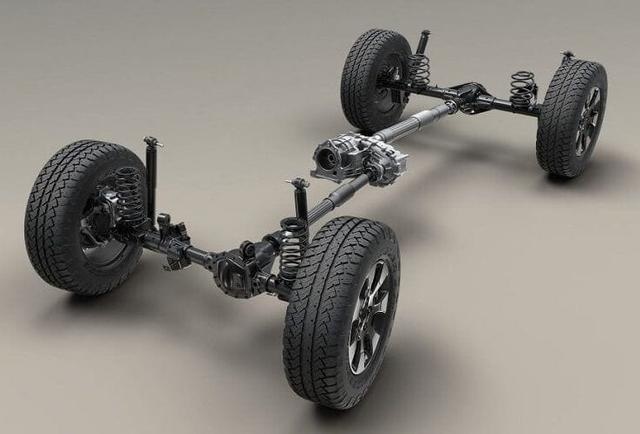

但想要得到这种感受,前提是你必须用四驱模式行驶。现在很多SUV车型都是适时四驱,正常行驶中是前驱,而且无法主动切换四驱模式,那这样的话你是体会不到四驱系统带来的驾驶感受的。所以说想要享受四驱的驾驶感受,你必须选择全时四驱,或者可以主动开启四驱模式的适时四驱。
哪怕是最弱的四驱系统,在通过性上都比两驱车有优势,这是毋庸置疑的。毕竟四个车轮都可以输出动力,对于一般的恶劣路况来说四驱要比两驱从容地多。

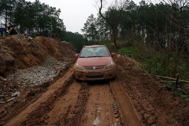

但对于家用级别的SUV来说,四驱系统带来的通过性的优势不是很明显。比如一般的烂路,四驱肯定比两驱从容,但大多数情况下两驱轰着油门摇摇摆摆也能过去,只是狼狈一些罢了。

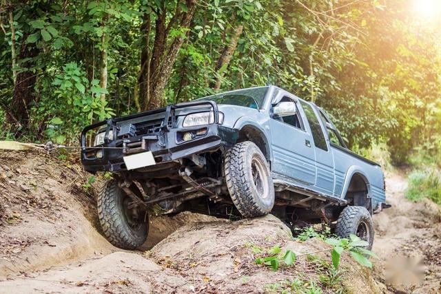

而真遇到特别烂的路不仅要四驱,还要有足够的离地间隙确保不托底,要有足够的接近角离去角保证不磕保险杠,还要有足够的悬挂行程保证每个驱动轮都能贴住地面输出动力,更要有差速锁来避免驱动轮空转流失动力。而家用SUV的接近角、离去角、离地间隙、悬挂行程普遍很小,无法应对过于复杂的路况,更别提差速锁了,毕竟很多硬派越野车都没有。

如果是图通过性,那就要看你的需求了。SUV不是硬派越野车,如果你想开着去玩沙漠、去非铺装道路上穿越越野,那就算了。SUV的承载式车身经不起那么剧烈的折腾,离地间隙、悬挂行程也没办法支持重度越野,稍有不慎就托底磕保险杠,甚至可能会弄坏油底壳。
