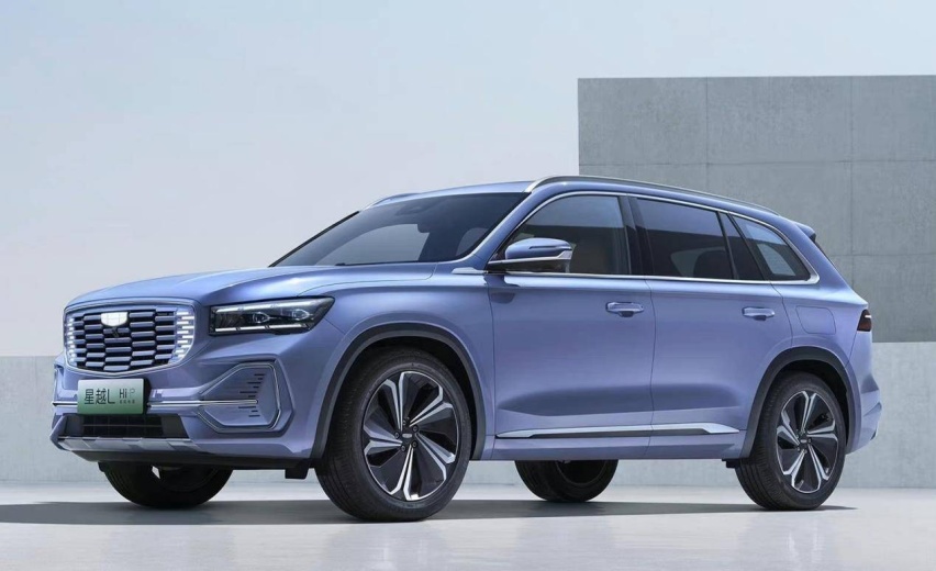

吉利星越L Hi·P刚刚上市,在3挡变频电驱DHT Pro的加持下,也成为了新能源市场的新晋强者。
拆开看:三电平庸,焊接工艺落后,唐和星越LHIP比还有哪些不足?

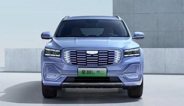

吉利星越L Hi·P搭载了41.2kWh的CTP平板电池,纯电续航超200公里,独具3挡变频电驱DHT Pro,标配有“双电机串联锁定”,可谓纯电、混电、增程电全都有,整体的体验度非常出色。吉利星越L Hi·P车身覆盖件也均为钢制材料,冷轧钢板冲压成型的方式制作,吉利星越L Hi·P增加了Apras焊接工艺,Apras焊接工艺的优点在于焊点平整,常见于豪华车身上,并且这样的焊接工艺,在车辆发生碰撞时强度更高,不容易撕裂,属于加分项。
吉利星越L Hi·P前防撞梁为铝合金材质,长度为1276mm,是三台车中最长的,覆盖率也最高。吉利星越L Hi·P在三电系统上集成度、技术含量最高,P1、P2电机、双离合器系统(一个负责3挡变速,一个负责动力输出)、液压控制模型、电动串联泵、行星齿轮组等大量单元均整合在一起,不仅体积最小,且P1电机等部件的成本也是最高的。另外重量上看,吉利3挡DHT Pro重量(含油液)120kg,可以说三电核心结构的轻量化也很出色。
