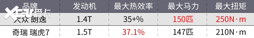

不过,2009年奇瑞推出了第二代后,对于设计燃烧系统就有了较深的了解,于是奇瑞选择从进排气系统入手,首先采用低惯量涡轮让涡轮增压器可以更早地介入工作,同时采用水冷式中冷器来降低进气温度提高效率。以瑞虎7搭载的第二代1.5T发动机为例,虽然这台1.5T虽然采用了进气歧管喷射技术,并不如当时大众1.4T采用的缸内直喷技术,但是得益于低惯量涡轮、水冷中冷等技术的应用,还是做到了37.1%的热效率,比大众1.4T的35%高了不少。
不过我们也可以看到,大众1.4T最大功率达到了150马力、峰值扭矩250牛·米,而奇瑞1.5T最大功率为147马力、扭矩只有210牛·米。也就是说,奇瑞的二代发动机其实是牺牲了一定的动力性能来降低油耗。

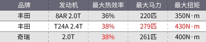

换算过来,这台发动机的升功率有108马力、升扭矩200牛·米。要知道丰田此前的8AR 2.0T发动机热效率只有36%,最大功率220马力,最大扭矩350牛·米,而丰田最新研发的T24A 2.4T发动机热效率也不过38%,最大功率279马力,最大扭矩430牛·米,不管是热效率还是动力参数,都没有比奇瑞的2.0T强太多。

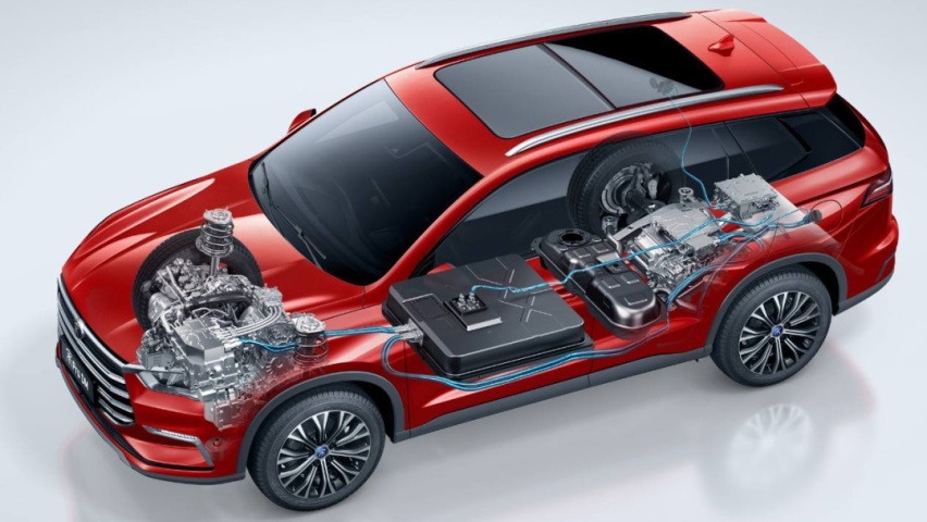

但如果我们把目光转移到对变速箱要求不高的混动系统上,现在比亚迪DM-i、长城DHT、吉利雷神等主流混动系统,它们的亏电油耗基本跟丰田、本田混动处于同一水平,甚至可能更好。而混动系统恰恰对发动机的热效率有很高要求,在这方面自主品牌的优势就体现出来了。

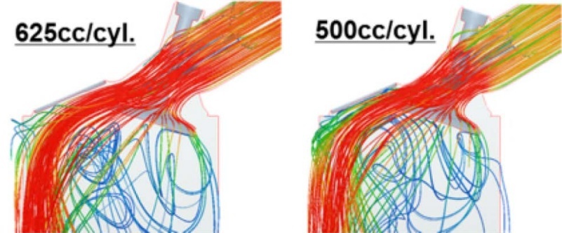

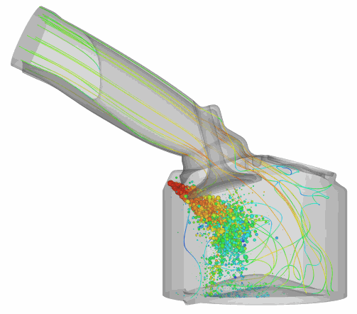

如今国内车企开发新发动机时,一定会用到AVL、FEV的仿真软件。大家千万不要小看这些软件,正是有了他们,才能大幅降低发动机的设计研发时间,帮助车企少走弯路。就拿发动机进气系统来说,空气在发动机内部的流动本身不能被观察到,并且难以被测量,所以发动机进气设计就十分依赖厂商的经验。
 丰田TNGA发动机CFD模拟
进气系统设计不好,不仅会导致发动机进气量减少动力变差,而且进气效果不佳油耗还会变高。但是有了AVL-FIRE等先进的CFD仿真软件后,只需将进气系统设计参数输入到软件内,然后软件就可以直观的模拟出空气流速和运动方向,这样进气系统的设计好坏就一目了然了。

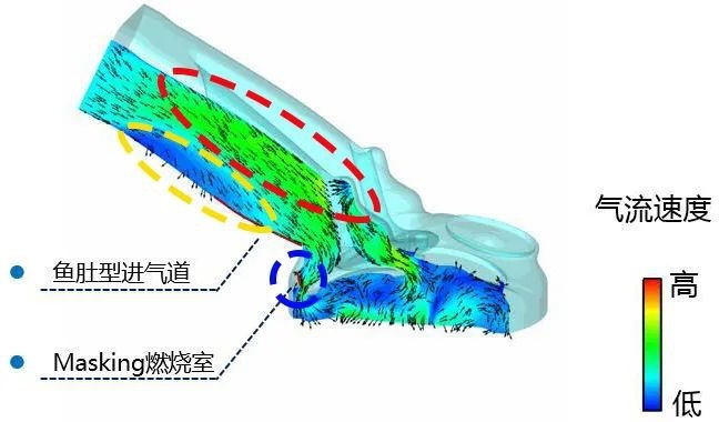

 奇瑞1.6T发动机进气道设计
例如上图的奇瑞1.6T发动机,它采用了类似鱼肚造型的进气道,这样的设计可以降低进气道下面(上图黄圈)的气流速度,增加进气道上面的气流速度(上图红圈)。并且它在气门左侧还有一个小挡板(上图篮圈),它可以引导气流更快地向气缸中央区域流动,这个设计也被官方叫做Masking燃烧室。

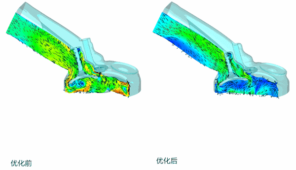

 奇瑞1.6T发动机CFD模拟
看到这就有人要问了,这样设计有什么用呢?从上图的对比可以看出,左侧是未优化的方案,右侧是采用鱼肚型进气道和Masking燃烧室的发动机。在进气过程中,右侧的气缸绿色和橙色区域更多,而蓝色区域比较少,也就是说气缸内的空气运动速度更快,可以加快发动机的燃烧速度,从而降低发动机的油耗。如果不是事先应用了先进的仿真软件模拟,奇瑞的1.6T进气系统和燃烧室设计绝对不会达到现在的效果。

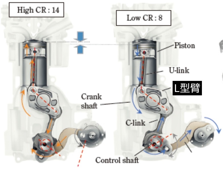

当然,除了前期的设计研发外,真正能将发动机造出来才是关键,否则只是停留在PPT阶段的美梦。而在制造过程中,就离不开配套供应商的帮助了。例如日产的VC-Turbo可变压缩比发动机,其可变结构中最关键的L型臂,就全靠日本供应商搞定了工艺难题才能量产。

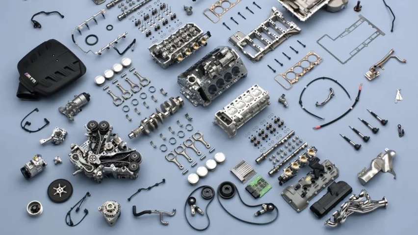

前面提到的广汽传祺1.5T、上汽1.5T、2.0T高热效率发动机,都需要降低发动机的冷却、摩擦损失。由于这些系统涉及到很多零部件,例如气门、摇臂、活塞、机油泵、电子节温器等等,所以需要大量升级零件。这些零件虽然看上去不怎么起眼,但是要把小零件的质量和性能做好,其实需要丰富的经验,而这恰好是海外老牌供应商所擅长的。例如德国马勒生产的气门、美国辉门生产的活塞、德国舍弗勒配套的摇臂和正时链条、美国博格华纳配套电子节温器等等。假如今天我们拆解一台比较先进的国产发动机,一定会看到不少国际一线供应商的零配件。

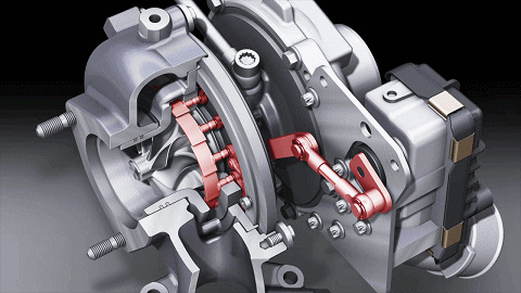

  VTG可变截面涡轮增压器
正是得益于国际一线供应商的深度参与,国产发动机的硬件规格基本与合资处于同一水平。甚至一些合资都还未全面使用的技术,国产发动机也已经先用上了。例如之前只有在保时捷和大众等少数发动机上用到的VTG可变截面涡轮增压器,如今也出现在了长城3.0T和北京魔方1.5T发动机上。不难看出,国内的配套能力提升,使得国产发动机整体技术、性能都跨上了一个新台阶。
