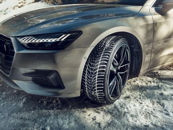

为了冬季安全运行,推荐安装冬季轮胎。冬季轮胎不仅能配合随时变化的冬季路面状态提供稳定的行驶性能,而且在低气温下也能发挥最佳性能。
▣ 为什么要安装冬季轮胎?
冬季驾驶危险的原因是轮胎和地面之间的摩擦力减弱。轮胎的摩擦力会随着温度和路面的状态而变化,轮胎的主要原料橡胶的特性是,随着气温的升高,轮胎会变软,接地力会提高,而在较低的气温下,橡胶会硬化,因此轮胎本身的性能会下降。
冬季轮胎与夏季、四季轮胎不同,采用特殊橡胶复合配方,即使在零上7度以下的低温下也不容易硬化,因此即使在寒冷的天气下也能确保足够的接地力。
如果在雪地上以每小时40公里的速度行驶并制动,冬季轮胎的制动距离仅为18.49米,而四季轮胎的制动距离为37.84米。在结冰路测试(时速20公里制动)中,冬季轮胎的制动距离也比四季轮胎短约14%。
冬季轮胎在结冰路面和雪地上与路面摩擦时,使用橡胶来降低橡胶的反弹力,在低温下也不会变硬或结冰,使用柔软性好的橡胶。轮胎正面宽大的直线凹槽(胎槽)以其优异的排水性能,可以有效消除积雪或冰面融化在轮胎和道路之间形成的水膜现象,获得更强的接地力。
