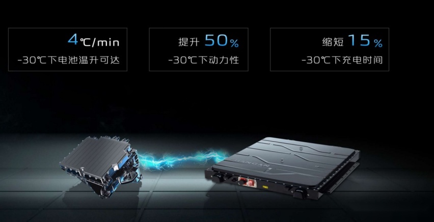

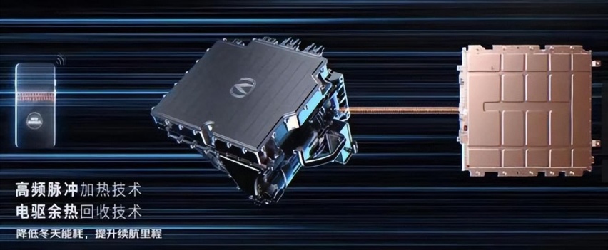

深蓝脉冲加热技术利用电池在低温下内阻远大于常温内阻的电化学原理,利用电驱的电感和开关特性,通过IGBT的极速开关,驱动电池与电驱之间产生高频脉冲电流,当高频交变的大电流通过电池时,由内阻产生焦耳热,从而实现电池给自身加热。可以理解成由内至外的“自发热”,这种加热方式相较传统外部加热方式,加热效率更高、更省电,且加热更均匀。
完美解决新能源车冬季用车痛点 长安深蓝首创微核高频脉冲加热技术
从数据上来看,常规加热技术每分钟只能使电池升温1℃,微核高频脉冲加热技术达到了每分钟最快升温4℃,加热效率是常规加热的四倍,实现了5分钟加热20℃的极致突破,这对于用户在严寒下的用车体验是极大的提升。而且在实际使用场景中,长安深蓝车主在出门前可以通过手机远程启动此功能,极致的加热速度也让短时间内备车成为可能,车主可以利用从出门到上车的几分钟的时间,做到润物细无声的无感体验。此外,在气温低于10°的情况下,上车解锁后也可自动启动该功能。
长安深蓝在拥有微核高频脉冲加热技术这项黑科技的加持下,温度快速上升后电池内阻的活性会增加,冬季充电放电功率会有显著的提升。首先放电功率的提升使车辆动力性最快提升50%,解决了电动车冬季加速乏力的问题。而充电效率的提升直观的体现在充电时间上,低温充电时间缩短达15%以上。可以说微核高频脉冲加热技术有效解决了低温环境下电池性能衰减导致的动力弱、启动难以及充电效率下降问题。
