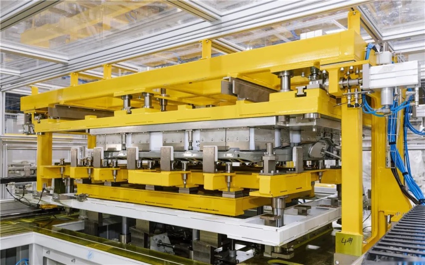

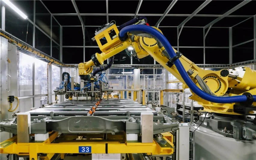

奥特能平台作为一款纯电动车专用的平台,在制造工艺上也有不少新的技术亮点。对于安全和品质要求极高的奥特能电池模组,首次采用“机器人、3D点云视觉、力控感知”融合于一体的技术,拥有高达0.2mm的安装精度,并通过首次使用的六轴全自动一次性拧紧的技术进行装配,电池包上盖的涂胶、合盖、拧紧等工序都能精确把控,安装工艺测量精度能实现小于0.1mm的标准,为奥特能电池包满足IP67防尘防水和IP6K9K高压喷水防护标准起到至关重要的作用。
一流的装配工艺,还需要搭配一流的检测,才能更好地保障最终成品的品质。电池包装配完成以后,还需要模拟真实行车工况,进行包含15个测试步骤和3000条测点内容的电池系统性能性能检测,不但能确保每一块电池包具备稳定的质量和可靠的安全性,还能保证在性能方面以及品质方面具有高度的一致性。

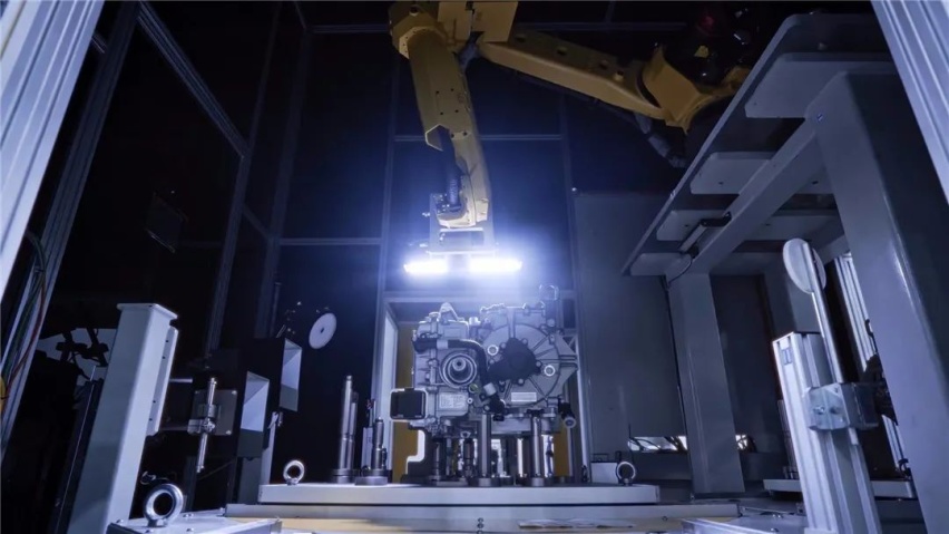

作为纯电动车重要的动力来源,电驱系统的生产工艺同样需要达到极高的标准。归纳起来,武汉奥特能超级工厂的电驱车间拥有柔性化程度高、加工精度高、性能质量检测严格的三大特点。

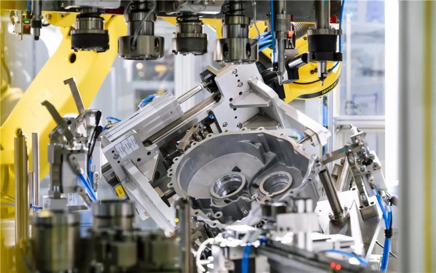

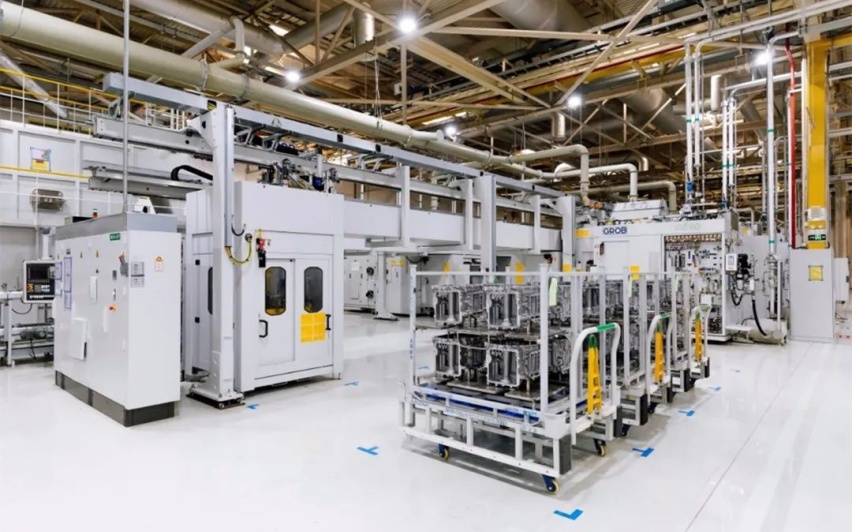

在同一条产线内,奥特能电驱生产可同时实现2大系列、高达22种电驱子型号的生产,这得益于它们首创的模块化、高精度柔性压装单元的应用,通过8台柔性压装单元设备,即可实现54个零件的高精度自动压装,大量运用的标准模块化设计通用性部件,也可以大大提高生产效率。

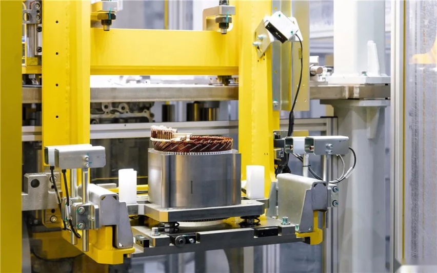

机加工线整线本身也实现了全面的自动化生产,因此也具备极高的加工精度。尤其电机最关键的部件定子和转子的装配,行业首创的自适应浮动导向设计,配合安装全过程的闭环监控,装配精度能把控在50微米以内,与一根头发丝的直径相差无几。
与电池车间一样,电驱车间也有极为严苛的最终性能测试标准,通过对密封、绝缘和功能3大类共7大项的模拟整车真实工况测试,对获取的数据和特性进行分析,并结合智能化手段进行诊断,保证出厂的电机性能的稳定可靠。最后,再经由机器人智能视觉技术进行智能化的质量检查,除了比传统人工检查方式更精确之外,还更加迅速,保证最终下线的产品零瑕疵。
