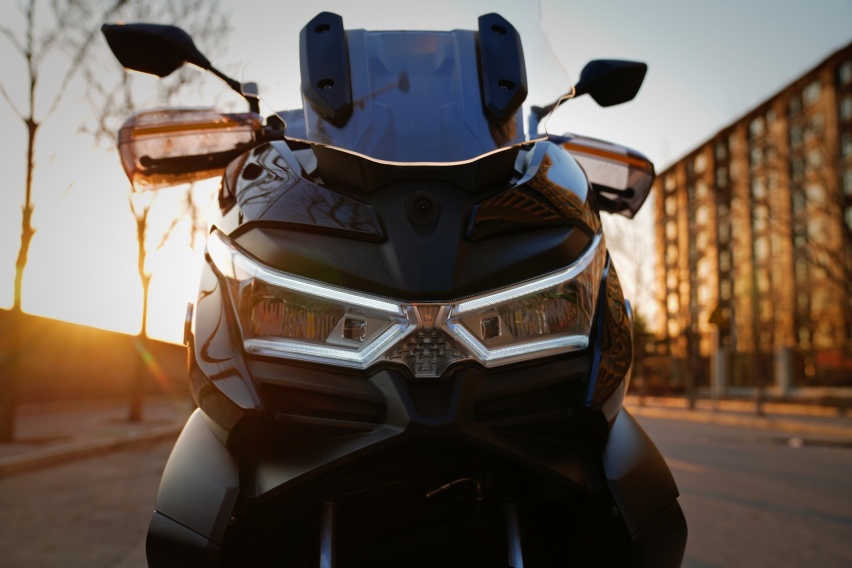

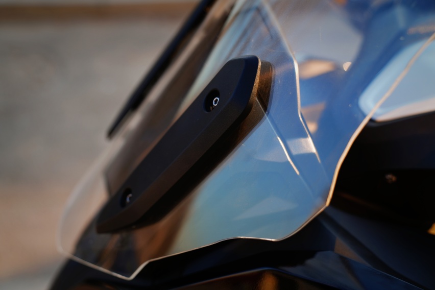

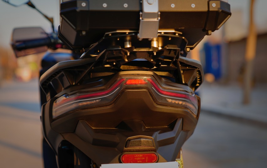

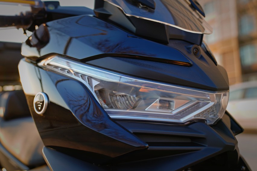

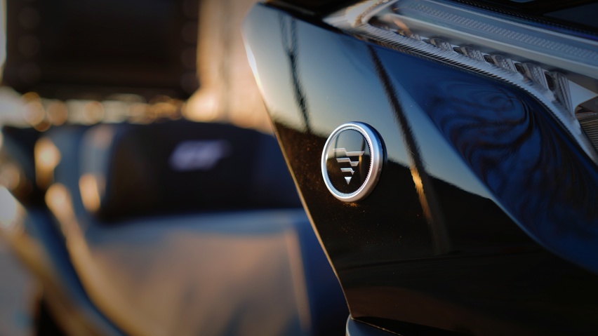

无极作为宝马C400系列的代工厂,已经推出的车款品控和用料还是很扎实的;这款SR4 MAX从后续的保养拆车来看,里边绝大部分用料都来自宝马,一些外观件拆开后里边也有BMW的字样;可见被很多人称为换壳换标车还是有依据的;外观方面见仁见智,原厂风挡高度为55cm,支持两级可调但需要用到内六角扳手,还是比较麻烦的。灯组全部为LED材质,转向为流水灯,并且开启转向灯后会有转弯照明灯;另外后尾灯在时速大于30km后紧急刹车会爆闪来提醒后车。

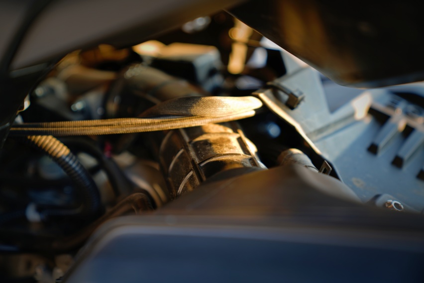

动力上350cc的水冷发动机是宝马同款,但因各种原因无极做了限速,也就是最大只能跑到136。这款发动机在4200转、5000转会有两个较为明显震动区间。整车在速度过了80之后,发动机的运行品质会好于中低速阶段,典型的欧系车风格;而且高速时车辆很稳,车架很整。另外可能因为无极调教风格的缘故,在0-45km以内,这款车的起步加速非常快,但在中间部分会略微慢一些;百公里油耗实际骑行下来,95号汽油夏天3.4-3.8L之间,而冬季则会在3.8-4.3L之间;夏天基本亮灯在260-290km,此时去加油一般最多加入10L,可见完全跑到没油,应该续航在350km左右。

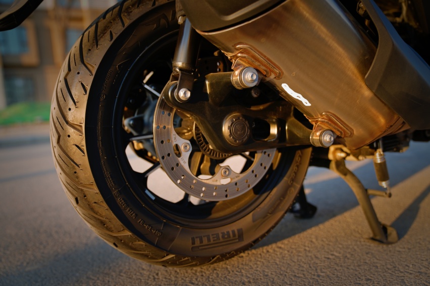

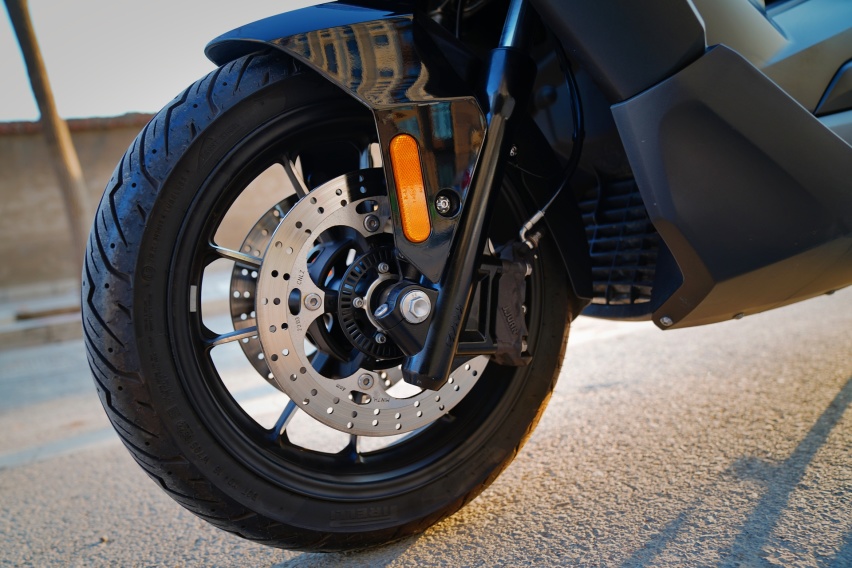

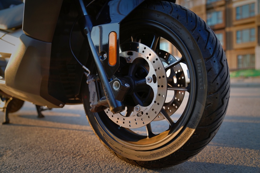

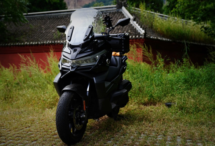

基础配置上面前双碟刹,后单碟,配西互卡钳,整车带有ABS +TCS的安全电控组合,轮胎为倍耐力天使胎,配置在这当时的市面车款中还是不错的。减震方面前后均为KYB,但这套减震的问题在于前减过软,刹车时候点头现象严重(后续我自己更换了荷兰海魄的渐进式减震弹簧来解决这个问题),后减震出厂为最软,载人容易触底,虽有五级可调,但回弹几乎没有阻尼,非常硬;而且后减震会有异响(我自己使用了减震保护套来解决),有车友换了YSS或欧林斯或其他减震来改善异响舒、以及回弹预载的问题。但原厂的这套减震无论你改或者不改,在弯道中的支撑性都还是不错的。

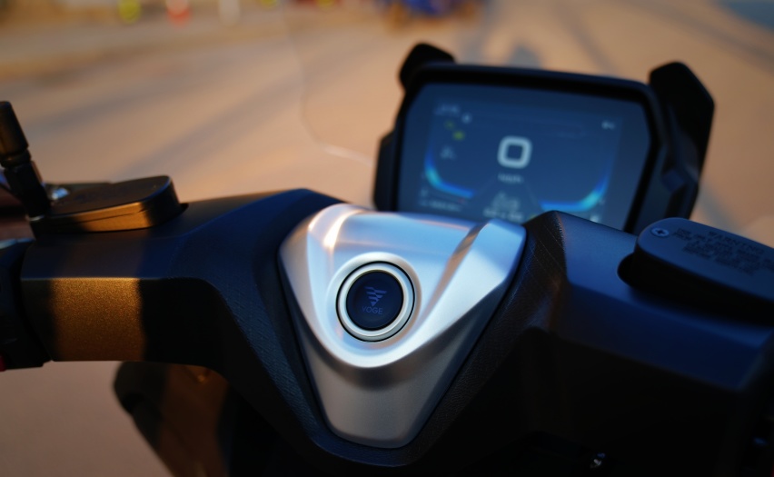

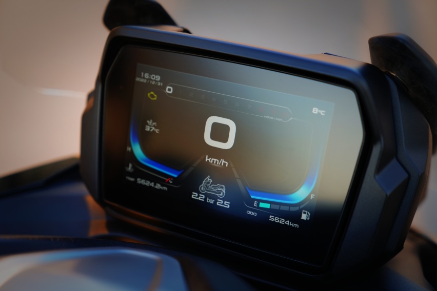

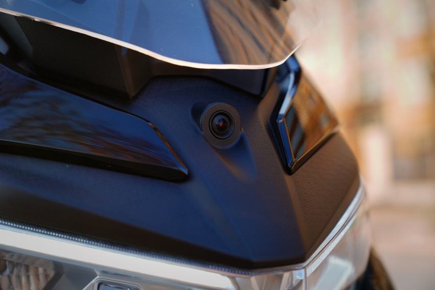

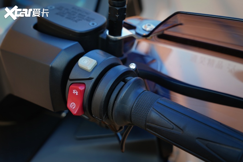

作为国产售价比较贵的一款大踏板,这款车实际上对标的是宝马的C400GT,因此配置还是不错的;车辆无钥匙启动模块和宝马的类似,为一键启动;这与市面其他车辆的无钥匙系统相差较大。并且增加了前行车记录仪,并在右侧按键中支持一键抓拍(但在实际使用中,这款行车记录虽号称1080P清晰度,但画质一般;而且连接导出时候需要专用APP,在这款车刚推出的前几个月,行车记录仪难以连接问题非常普遍,甚至导致电瓶亏电无法启动,后续该问题通过软件升级修复;我个人的车并未碰到这个问题。)车机支持投屏(安卓 + 苹果),但需要通过特定APP;部分手机存在难以连接的问题。

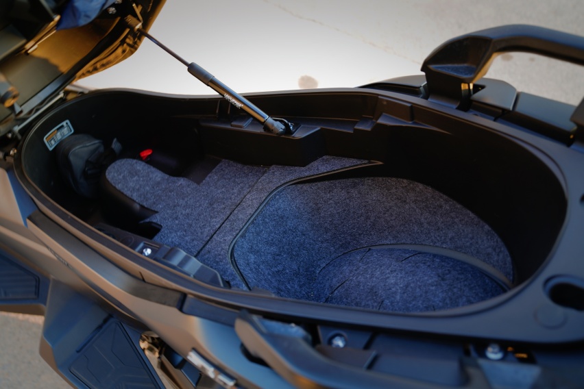

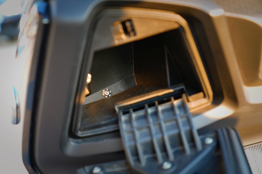

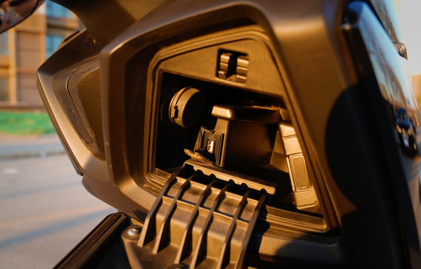

储物空间方面,前双手套箱,右侧里边有点烟器和USB快充接口,适合投屏导航时候放置手机;而左侧空间较为规整,但深度略差只能放一瓶250ml的矿泉水或杂物。前置两个手套箱的开关阻尼感不错,断电后也都无法打开,安全性还是有保障的;座桶空间可以放一顶全盔和一顶四分之三盔;但座桶的开关需要在关的时候用手使劲在尾部中间下按,听到响声后意味着真正的关闭,否则在骑行中途一直会滴滴滴提示;原厂腰靠虽然顶腰效果不错,但填充过厚;对于身高178以上的车友腿部伸展不是很友好,我自己更换了C400GT的腰靠,包裹性更舒服。
