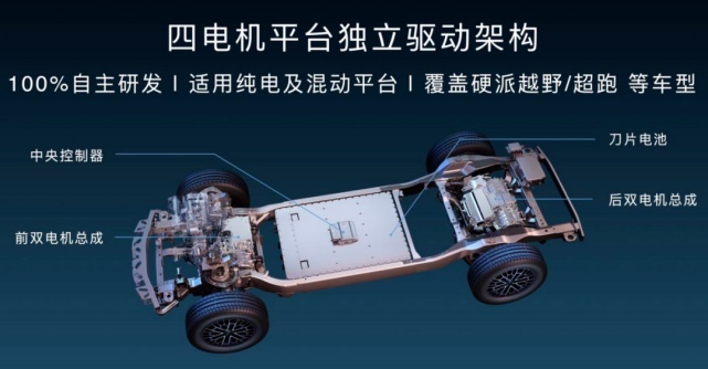

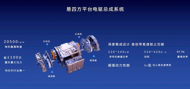

简单地讲,“易四方”的核心亮点在于拥有4个电机,每个电机都可独立驱动一个车轮。
据介绍,相较传统的燃油汽车动力系统,“易四方”技术可以通过感知力更强的电驱系统,以毫秒级的速度独立调整车辆四轮轮端动态,从而更好地控制车身姿态。
得益于这一技术特点,比亚迪官方表示“易四方”技术可提供更大的安全冗余,例如:在车辆单轮爆胎后,系统可以每秒1000次的频率精准调整剩余三轮的扭矩,通过驱动轮及时对车身姿态进行补偿干预,帮助车辆保持稳定。

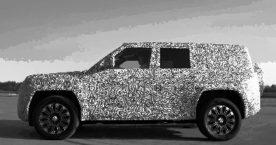

最关键的两个能力,还在于“易四方”具有原地调头和密闭性设计。在发布会上,仰望U8进行了原地调头表演,通过左右两侧车轮的反向转动,车辆无需转向就在原地实现了调头。

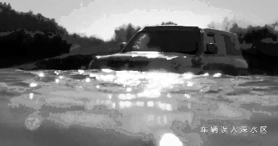

而通过视频形式,官方还演示了仰望U8的涉水能力,官方称之为“应急浮水脱困能力”。
在视频中,仰望U8似乎已经处于漂浮状态,车轮已经全部没入水中,但是否还接触地面,视频清晰度所限无从知晓。但凭借达到IP68级别的核心系统防护能力和良好的车身及座舱密闭性,仰望U8凭借四轮独立矢量控制功能依然可以前进和转向。
官方数据显示,“易四方”平台最高转速可达20500rpm,整车最大功率超过1100Ps,可适应街道、越野、赛道等多种极限场景的性能需求。
此外,凭借四电机驱动技术的独立正负扭矩输出能力,“易四方”平台还可以在转向器、制动器不工作的前提下,拥有低于40m的百公里时速刹停距离和小于12m的转向能力。

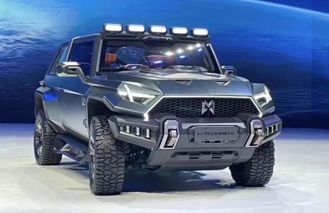

当时,猛士的发布会亮相了M-Terrain、M-Terrain S两款概念车,其性能卖点包括:滑板底盘、前后四电机、三个差速锁、1000Ps的功率、100%爬坡能力和L3级智能驾驶辅助功能。
猛士品牌的发布,让当时的不少消费者惊呼:“硬派越野车的纯电时代来了。”
这还只是中国品牌的硬派越野车首次“触电”,而在2021年,悍马和奔驰G级也已经发布过纯电越野概念车。
只不过,目前所有的纯电硬派越野车都还处在概念阶段,尚无一款量产落地。
按照猛士品牌公布的信息,其原生电气化架构可支持纯电、增程两种动力模式。但官方也公开表示,M-Terrain、M-Terrain S两款概念车的增程版会首先发布,纯电版尚需轻量化。
官方信息显示,猛士的纯电车型搭载了容量为140kWh的动力电池,续航里程为500km。经过计算,即便这500km的里程丝毫不打折扣,其百公里耗电量也达到了28kWh,超过了目前市场上的所有纯电SUV。
由此可见,其能耗水平较高、电池重量较大仍然称得上是一个负担,尚需时间进行完善改进,这也正是其纯电版本会更晚落地的原因之一。
