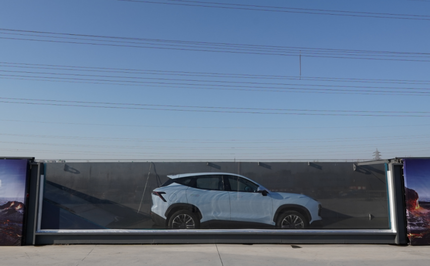

24小时浸水测试
24小时浸水测试

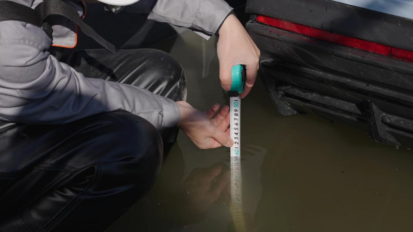

进入夏季,我国不少城市极易发生暴雨和积水等极端情况,这就考验新能源车电池包的浸水情况。在国标测试中,有在氯化钠溶液中浸泡2小时和浸入水深1米环境30分钟两种方式,但这显然不能满足实际情况,一旦车辆在夜间被泡,时长肯定要超过2小时。

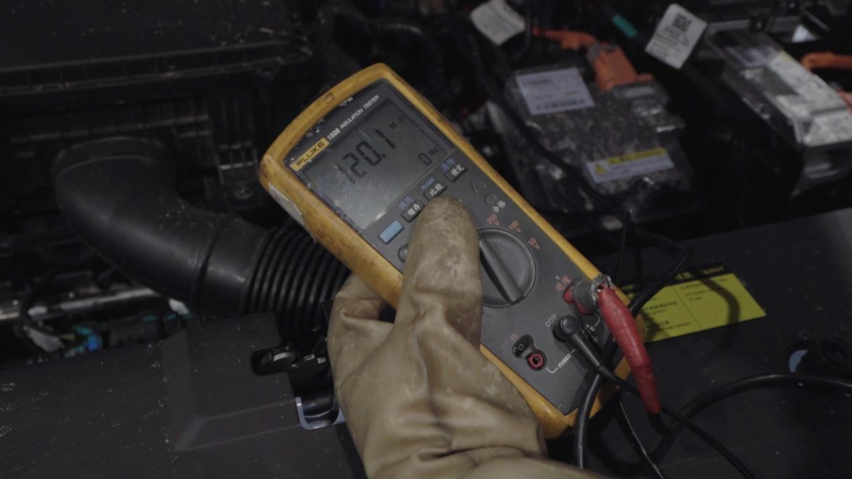

浸水测试数据测量
捷途大圣i-DM进入水深40厘米的水缸中浸泡一天一夜24小时,远高于国标要求。测试结束后,实验车仍能正常启动,另外,测试人员还测量了电池包的绝缘电阻值,为120兆欧,最大工作电压为413伏,换算下来是29万欧/伏,远远高于国标要求的500欧/伏,车主完全不用担心漏电问题,即便在雨天或是轻微涉水也不用担心。

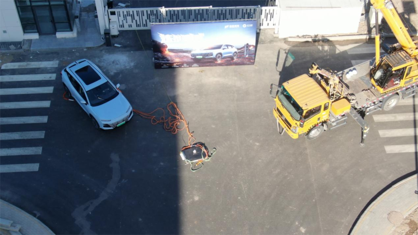

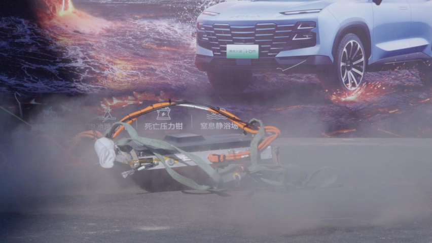

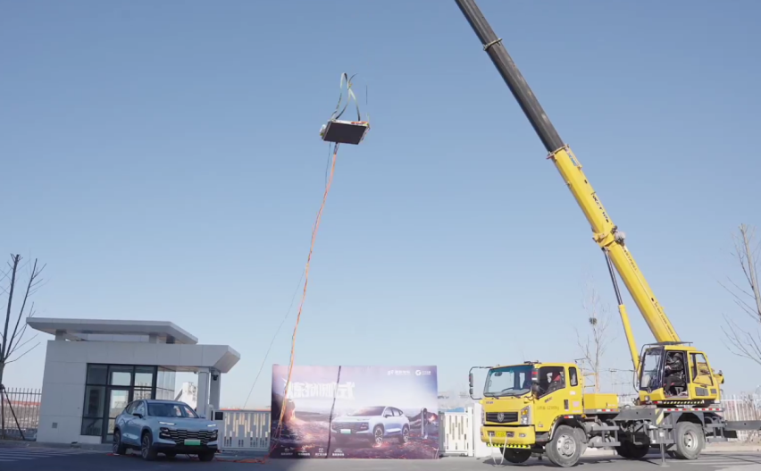

10米跌落测试
10米跌落测试
高空跌落测试的10米高度同样远高于国标的1米标准,可不要小瞧只是高度增加了十倍,电池包落地的冲击力可是随着加速度成倍增加,相当于以50km/h的速度直击地面!这项测试主要是模拟车辆在行驶中底盘拖底等猛烈撞击情况,也是与新能源车驾驶息息相关的项目。
跌落测试后电池包无重大损伤
跌落后,整个电池包结构无重大损伤,未发生电解液泄漏和起火等情况。这足以证明电池包在遭受强力冲击后依旧稳固,安全性毋庸置疑。

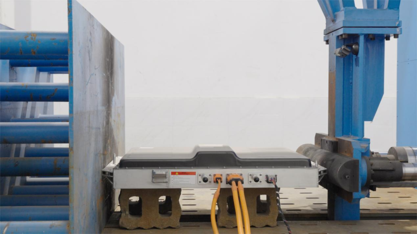

200kN挤压测试
挤压测试是模拟车辆在发生碰撞、翻滚等更极端情况下电池包的安全,这项测试的国家标准是100kN,而捷途直接将挤压力增加到200kN,这相当于20吨重物的重力,大约是遭受到两辆满载渣土车的冲击。
200kN挤压测试
值得一提的是,本次挤压测试是电池包的“Y”方向,目的是模拟车辆在受到侧面撞击时电池包的安全性。而实验结束后,捷途大圣i-DM电池包仅有轻微变形,不仅防护得当,而且无冒烟、无起火,以绝对的超安全标准通过测试。

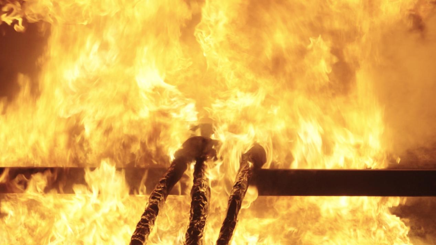

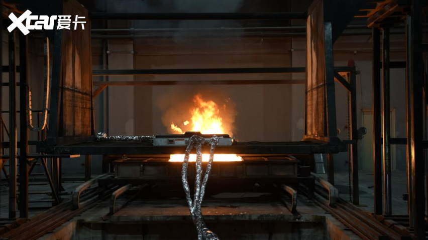

230秒火烧测试
230秒火烧测试
最后一项是如同炼狱般的火烧测试,这项测试国标要求间接燃烧60秒,直接燃烧70秒,而捷途大圣i-DM直接将时间延长到230秒,温度达到1100℃。这项测试的目的更加显而易见,避免在车辆发生自燃等情况下,电池包二次起火引发更严重事故。

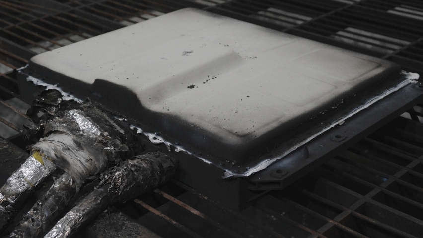

火烧测试后的电池包
经历了此番折磨,捷途大圣i-DM电池包也并未出现热失控,让此次的极限测试圆满收官。捷途大圣i-DM电池包能如此固若金汤,主要是由于其具备强大的热阻隔效果,避免热量直接传递到电芯内部,另外电池包可以在高温时快速泄压,让热失控时间进一步延迟。如果在真实环境中,这样的“时间差”可以为救援人员赢得更多救援机会,为车内人员赢得更多逃生时间。
