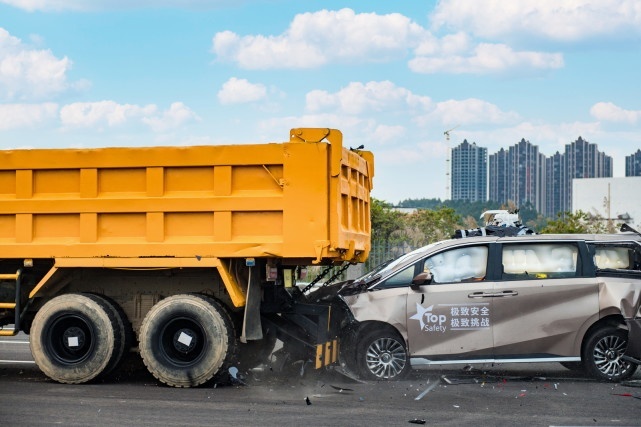

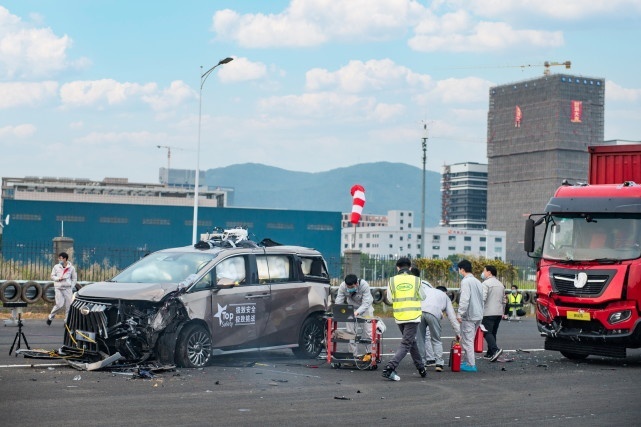

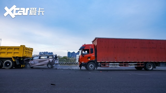

传祺这次碰撞测试,参与测试的车型有三台:一台模拟前方刹停的大货车,一台传祺M8宗师模拟刹停在中间(估算离前车约两个车身长度距离左右),后面还有一台模拟车速45km/h刹车不及的8.6吨重型货车以45km/h的速度追尾。

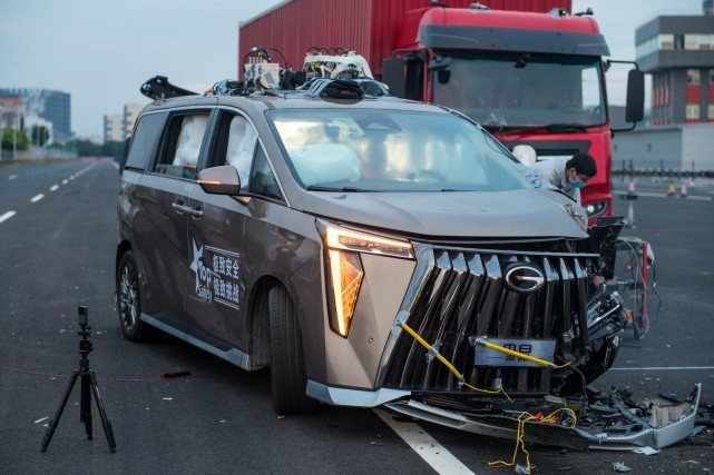

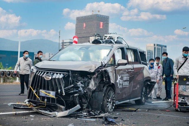

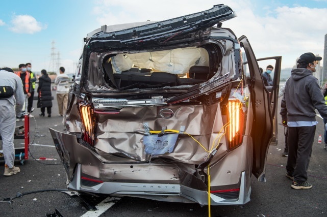

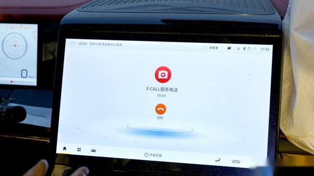

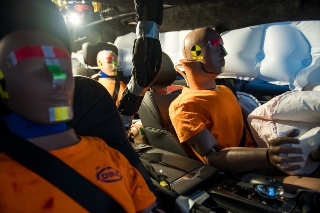

测试现场由中汽中心工程师公布碰撞结果:传祺M8宗师乘员舱结构完整,乘员生存空间充足;360°安全气囊全部弹出,包括正面气囊、侧气囊、侧气帘,以及MPV后风窗气囊均正常展开,座椅和安全带未发生失效;乘员安全方面,假人伤害值表现优秀;功能方面,碰撞后车门正常解锁并全部可以打开,E-CALL功能正常接入,完成了所有评价项。

可能有人会问为什么测试的速度是这样?更高的速度撞击是不是更有参考价值。其实本身这样的测试就几乎没有其他厂家做,只能查看E-NCAP的鞭打碰撞速度为24.45km/h,而2018年C-NCAP的碰撞速度也仅为20km/h,传祺的总体车速标准是要高不少的。因为后车是大货车,以碰撞能量而论,相比国外做类似测试的美国,传祺的能量伤害是美标的2倍多。所以总体来说这已经是相当严苛的测试条件。
可能大家对大货车的概念还是没有那么明晰,如果换算成普通汽车的追尾测试,这次被货车追尾的碰撞过程中产生的撞击能量相当于是一辆1.36吨的美标壁障车(普通家用车)以113km/h时速追尾撞向M8宗师,这样一看这次测试的标准就相当高了。

如此大的碰撞冲击下,尽管外观看上去确实有撞得挺狠。但M8宗师AB柱、门槛等主要承载结构没出现压溃、弯折的失效情况。约束系统没有出现靠背扭转、滑轨脱落、固定点脱落失效等情况。气囊也完全爆开,车上6个假人状态完好。尤其是大家比较担心的第三排,视觉能看到的地方也相当完好。这是怎么做到的?
分析来看,有几个数据值得关注。其一,M8宗师采用全新GPMA车身架构,高强钢占比高80.5%,而且A柱增加了CBS复合材料,这些基础用料做得确实相当高规格。
而第三排之所以碰撞完之后这么“干净整洁”,主要是因为M8宗师拥有MPV后风窗安全气囊,能在追尾碰撞发生情况下,避免第三排乘客后方头部硬接触,抵挡玻璃等其它飞溅物,确实是相当值得推广的安全配置。不过,目前这个配置M8宗师上是独此一家。

此外我们能看到的就是碰撞本身释放出来的信号。连环追尾碰撞,前后大货车可以说是轻微擦伤,但中间被追尾车辆的伤害是最明显的,车上的乘客也最危险,如果速度更高就会形成最惨的“夹心状态”,这个时候威胁到的就是车上乘客的生命安全了。
所以这个试验再次提醒所有司机,高速行驶无论在什么情况下,远离大货是颠扑不破的真理。这不是说大货车有什么问题,而是只要发生碰撞,同样速度下大货车能给你带来数倍的损伤。
