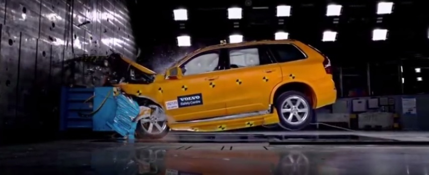

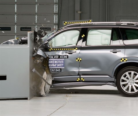

当然,安全是个极其庞大的命题,篇幅有限,我也仅就XC90这台车,大家所比较难了解到的被动安全做一点延展。 我们经常听到一句话——“都到了这个级别了,安全就应该是最基础的能力”,没错,作为豪华品牌,甚至说作为一台车,保障乘客的安全,是车本身就需要达到的基础。但是,什么叫做安全?或者说达到什么样的程度才叫安全?这反而是个感性的话题。 很多人会觉得碰撞测试能检测一台车的(被动)安全实力,只要达到G的评分,那就是安全的。这既对也不对,对在现在的很多测试机构,比如C-IASI、E-NCAP、IIHS等确实有着相当严苛的碰撞测试标准,在这类机构拿到一个优秀的成绩,是能佐证车辆的安全实力的。 但是问题就在于碰撞测试,哪怕要求再严苛,它终究是个开卷考试,开卷本身就可以做针对性的提升,而考试的目的终究在于实践,而不是给你一个好的分数。换言之,那些在碰撞测试中得到好成绩的车是相对安全的,但不是绝对安全的。当然,没有哪家车企能打着包票说自己的产品绝对安全,但要论对绝对安全的追求,沃尔沃一定是冲在最前的,这不是考试成绩所能反映的。 举个例子—— 这是沃尔沃XC90在沃尔沃安全中心自己做的一个测试,正面100%碰撞,测试时速高达80km/h,可以看到的是,A柱、前方防火墙及附近结构纹丝不动,车门丝毫看不出变形,陆地坦克名不虚传。 常规的正面100%碰撞测试速度是64km/h,动能公式告诉我们,速度提升到80km/h,能量大概会提升1.56倍多,有的好一些的车做64km/h碰撞的时候,前挡甚至都不会碎,但是提升到80km/h的时候,前挡的状态就惨不忍睹了。 因为应试考试的存在,很多厂商在面对测试时都会采取“刚刚好”的策略以节省成本,而沃尔沃,则是那个自觉地不断在提升自身安全水平的优秀学生,不管这题超不超纲。 这次80km/h的测试中,因为沃尔沃XC90的白车身本身有恐怖的38%的PHS(Press Hardered Steel热成型钢),包括33%的硼钢和5%的热成型拼焊非硼钢,此外,它还有3%的UHSS(超高强度钢)和16%的AHSS(先进高强度钢)以保证超高的车身强度作为基础;另外,在安全设计上,沃尔沃XC90也是有很多小心思的,我这里主要讲一个点。 不知道大家留意过没有,沃尔沃从这一代车型开始,长的就很像纵置布局的后驱车了,短前悬,L113被拉的很长,但是沃尔沃其实全系都是FF布局或者说基于FF构造的四驱,那么这样的设计意欲何为? 我们还是从碰撞测试聊起,这一代沃尔沃XC90在IIHS的25%小偏置正面碰撞中,可以看到车辆的前轮有着很明显的向后滑出趋势,而车身则有明显的向另一个方向弹出的趋势,还有这一代的部分沃尔沃车型则是直接车轮向左后滑出,车身直接向右前弹出。 对比其他品牌车型的25%小偏置正面碰撞,他们的车辆基本上都是车轮直接被挤压,车身原地继续崩溃吸收直至碰撞结束,和沃尔沃的姿态有着明显的不同。 这便是因为沃尔沃从这一代车型开始,自XC90从上而下,都有着一个极为特殊的设计,那就是位于防火墙处,将很多车型常用来放置跟刚度相关抗扭箱,做成了一个水平方向的三角斜面(传统的FR和FF都是接近垂直的正方形结构),这样在轮胎受到车头方向的极端力的情况下,车轮就可以被甩出去,而前方的力传递到车身,还能将车身往与车轮被甩出去的反方向引导,以此实现更高效率的碰撞卸力结构,部分极限状态下车轮飞出,避免车轮侵入防火墙导致乘员的腿部空间受到挤压,所谓的“丢轮保车”就是这么来的。 这就是沃尔沃利用这个空间做的安全设计,也是沃尔沃XC90的L113如此之长的原因,背后竟是安全的考量。 另外,这个设计还有个升级版,Polestar作为沃尔沃的子品牌,对安全的追求自然也是一点都不含糊,Polestar 2虽然没有那么长的L113,但是它为了保证轮胎不侵入防火墙,在车辆两侧防火墙边缘装配了实心铝块,这样轮胎向后的时候,这个铝块就可以撕裂轮胎轮毂,为了安全,沃尔沃(Polestar也算沃尔沃)真是竭尽所能。 其实为提升安全性能的各种设计,沃尔沃还有很多,尤其是在旗舰XC90之上,XC90从诞生之初至今,一直是稳坐全世界最严苛的碰撞机构IIHS TSP+,它还有一次高光时刻,那就是在2012年,当时IIHS推出了25%偏置碰撞,XC90是为数不多全G通过的,而当时基本其他车型的成绩,用“惨不忍睹”来形容一点都不为过,当然,这对本就追求极致安全的沃尔沃而言只是常规操作,而其他的品牌,看起来当是“应试选手”了。 最后来简单聊聊这台车的动态感受吧。全新的B6引擎加入了48V,单看动力数值的话,机械+涡轮双增压299马力,峰值扭矩有420Nm,甭管四缸不四缸的问题,日常动力足够充沛了,而且BSG电机上车,启停优化得非常好,几乎感觉不到震动。 这个词汇很适合沃尔沃,低调并不代表没有实力,沃尔沃的实力几乎全藏在看不见的地方,而这台沃尔沃的旗舰XC90,则更是将实力隐藏的很深,或许这个时代没有那么多人会过度关注安全,但任何事物,总会需要一个引领者,而沃尔沃便是安全的引领者,至于沃尔沃的旗舰XC90,则是沃尔沃对安全最顶级的理解,也是最极致的诠释。
