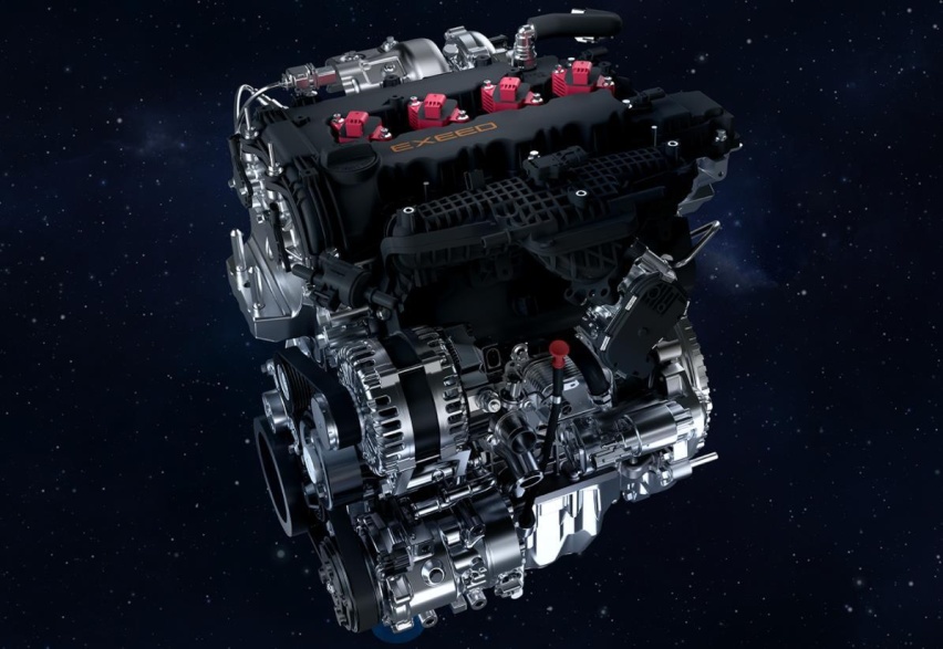

400T星核是一台集成了奇瑞集团核心技术的高性能发动机,技术方面有奇瑞自研的第二代智效燃烧系统,提高燃油混合气的滚流比,并采用了博世350bar高压缸内直喷系统,通过米勒循环,提高发动机的压缩比,热效率达到41%。百公里油耗相比1.5T升高了1L,WLTC工况7.68L,实际综合使用预计在9--10L。
发动机缸体采用了低摩擦阻力的涂层,配合双质量飞轮和双平衡轴,减少发动机的噪音,2.0T的车厢静谧度不输于1.5T发动机,由于采用了铝合金缸体和铝合金缸盖,轻质材料的占比达到38%,通过缸盖集成排气歧管等进一步降低重量,整台发动机净重130公斤,轻量化有利于前后重量配比平衡,提高操控稳定性。

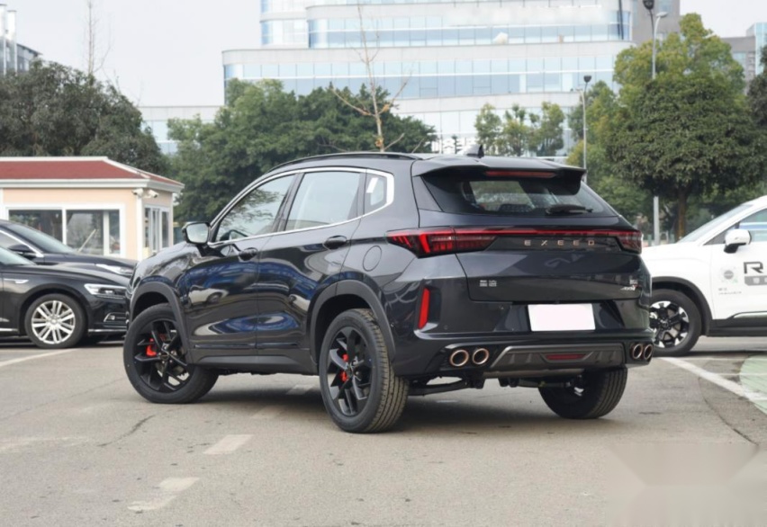

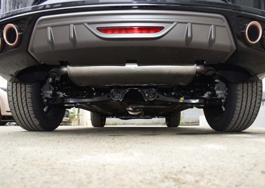

261马力的最大功率和400Nm的峰值扭矩在13万级燃油车中并不多见,相比11.99万的1.5T版本,功率直接增加了64马力,扭矩增加了110Nm,配合7速双离合变速箱,适合追求动力加速的用户,四出式排气表明其高性能身份。

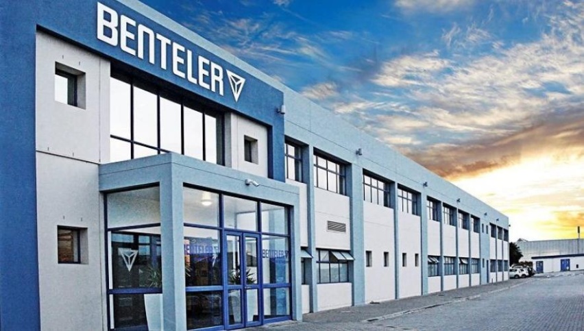

星途400T的底盘由BENTELER设计和调教,这是一家德国家族公司,总部位于奥地利,在全球范围内提供底盘解决方案、底盘制造、调教和零部件生产等,在国内也是一汽大众、上汽大众、华晨宝马等合资车型的供应商。
BENTELER生产汽车零部件的历史可以追溯到1977年,当时工厂接到了为汽车生产车轴的任务,1979年,公司开始在北美成立分公司,向全球发展,包括底盘组件,副车架、扭力梁、连杆、转向臂和转向节等,BENTELER支持从设计到制造再到测试调教的所有流程,此次负责星途400T的底盘,代表着星途向合资品牌看齐。

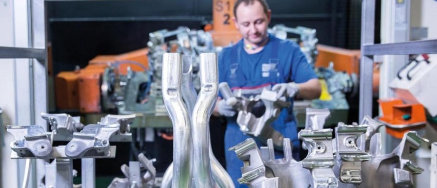

Benteler的底盘有什么特点呢?首先作为金属加工专家,拥有历史悠久的材料专业知识。无论是铝、钢还是混合碳纤维材料,Benteler有一套完成的制造流程:从构建到压榨,再到完整的设计和开发。相比星途老款车,追风400T在底盘上进行了15项改进。

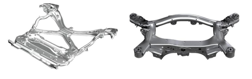

在底盘横梁和副车架设计上,使用了高强度低合金(HSLA)钢,具有防腐保护作用,通过预镀锌、电子涂层、热浸镀锌或打蜡。与整体铸造设计相比,FRP混合概念有助于降低噪音和振动,同时显著减轻重量。
在后副车架设计方面,Benteler的钢铝合混合多连杆后副车架采用了最新的成型和连接技术。侧面和横向构件使用U-O成型技术,在优化强度和刚度的同时,节省成本。液压成型子框架满足复杂的功能要求,比如提高底盘的抗扭刚度,减轻重量等。
在连杆、控制臂的设计方面,BENTELER也有独到的经验,每年为全球车企生产1000多万支控制臂和转向节等。材料包括UHS钢和合金铝,通过拉伸弯曲和额外成型,与传统材料相比,新型工艺让材料重量减少了35%,硬度增加了50%。
