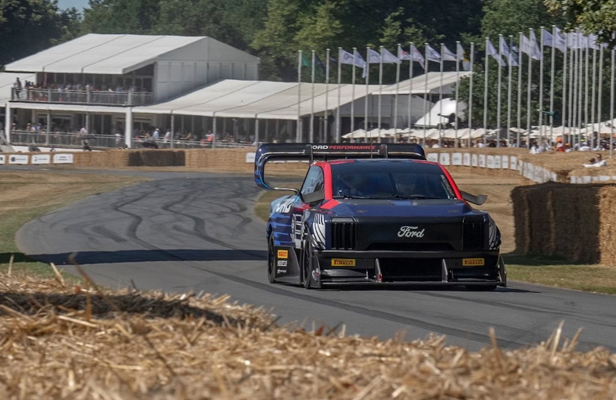

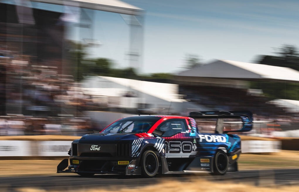

2025年古德伍德速度节落下帷幕,一辆特殊的电动皮卡—福特F-150 Lightning SuperTruck,成为焦点。由车手罗曼·杜马斯驾驶,以43.23秒的成绩完成了古德伍德爬山赛,超越了一众超跑和赛车,夺得冠军。那么如何让一台皮卡工具车成为赛道利器,运用了哪些电动技术,如何提供超过F1赛车的空气动力学下压力?下面我们来详细解析。

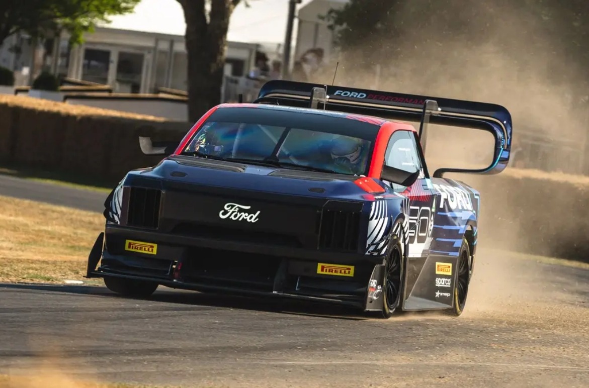

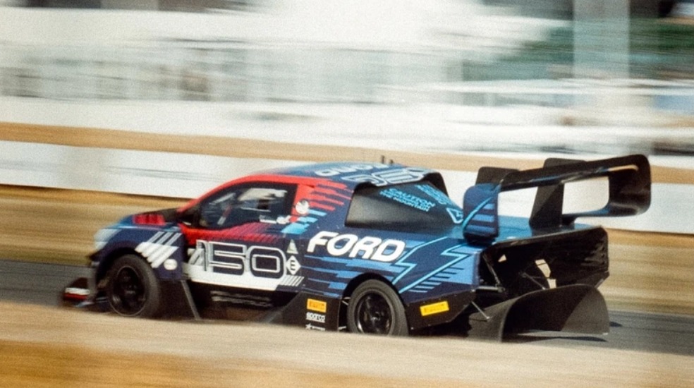

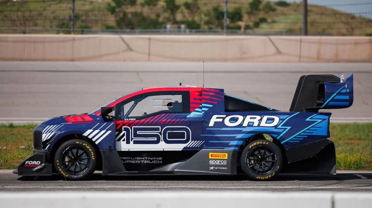

F-150 Lightning SuperTruck引人注目的还有激进的空气动力学设计。别忘了,这依然是一台皮卡,本是高风阻的车型,但福特却让这款车达成赛车一般的空气动力学效率。这台SuperTruck在速度241km/h时,时能产生6000磅下压力,约2721千克,超过了大多数F1赛车,作为参考,F1赛车在类似速度下的下压力约为2000kg。福特和奥地利的STARD Motorsport联合开发了空气动力学套件。

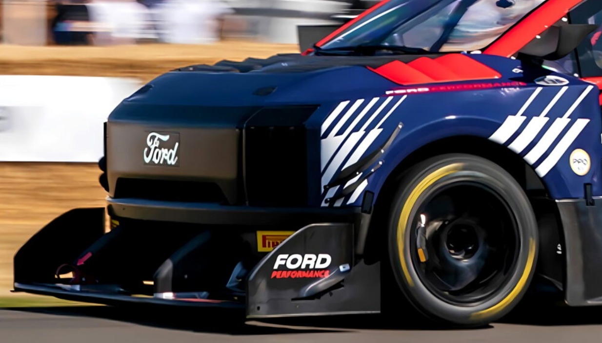

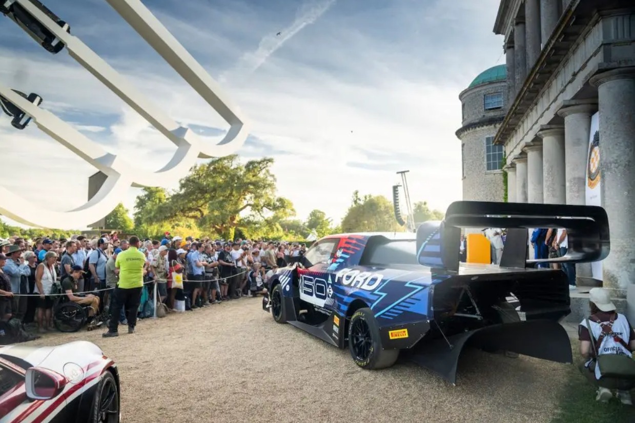

首先车辆拥有一个鹅颈式后扰流板:巨大的尾翼以鹅颈式结构从尾部向上延伸,高于驾驶室车顶,在高速下能提供稳定下压力,同时减小结构本身对气流的干扰。车头部分有一个前翼,就像一台铲雪车,将气流从车辆底部引导出去,降低升力并配合尾部扰流板形成前后空气平衡。
当然车轮通风口也必不可少,前轮后方设计有通风出气口,有效排出轮拱内的高压空气,减少空气滞留,提高转向效率。后扩散器是福特皮卡的精髓,硕大的后扩散器将车辆底部的高速气流平顺引出,制造负压,进一步增加尾部下压力,同时不会产生多余的阻力,对于高大的皮卡来说,这种设计比大尾翼更有效。
尽管基于皮卡车体,SuperTruck却采用低趴的悬挂系统与低重心电池布置,整车高度降低,车顶高度甚至低于一些轿车,这也让这些空气套件可以有效工作。
