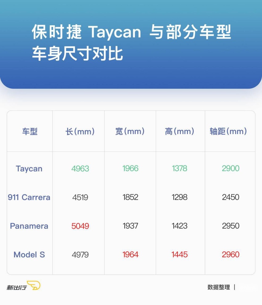

Taycan 实际上就是此前的那辆 Mission E 概念车的量产版本,车身尺寸在 911 和 Panamera 之间。在这次的技术交流会上,官方也正式公布了最终量产版的车身尺寸,长宽高分别为 4,963x1,966x1,378 mm(不含车外后视镜) ,整车重量为 2338kg。
从尺寸上看,Taycan 的长度跟特斯拉 Model S 是比较接近,长度和宽度都相差无几,高度相对更低一些。

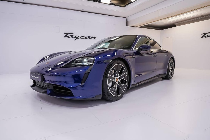

Taycan 是从 0 开始设计的全新车型,高度还原了 Mission E 概念车的设计语言,同时考虑了汽车工业的需求和解决方案。 Taycan 有两种高性能细分车型:Taycan Turbo 和 Taycan Turbo S。他们具有不同的宣传色外观细节的区别,Taycan Turbo 为龙胆蓝,Taycan Turbo S 则是细花白。

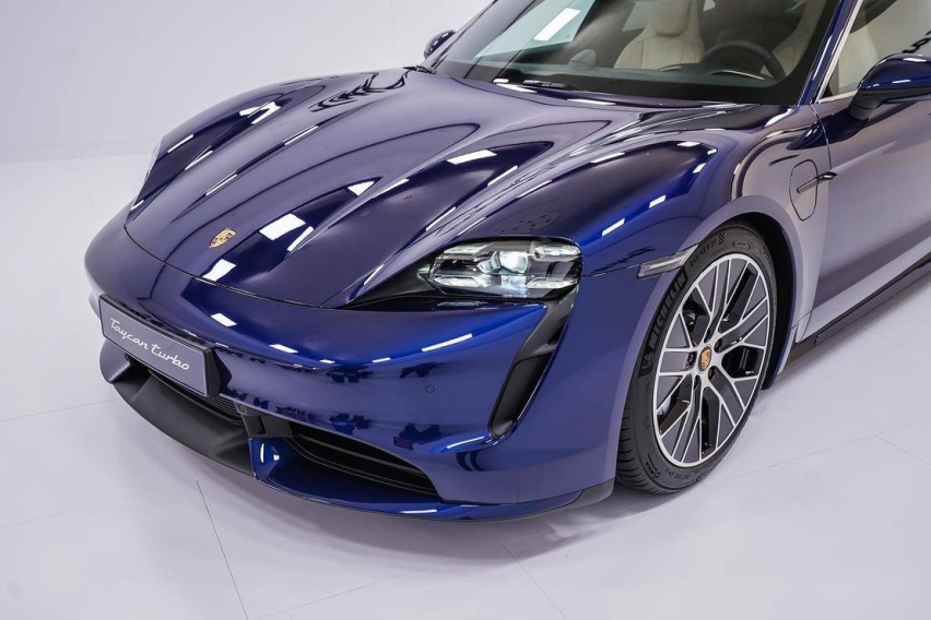

DSC01102.jpg保时捷 LED 矩阵头灯组,名为:Porsche LED Matrix System

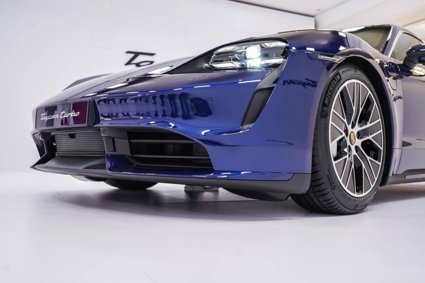

站在实车之前,高高突起的翼子板、下探的前机盖加上饱满线条所带来的成熟设计语言都在告诉你这是一辆保时捷,另外四点式 LED 日间行车灯也是吸睛神器,轻描淡写之间营造出的科技感用两个字来形容便是:到位。

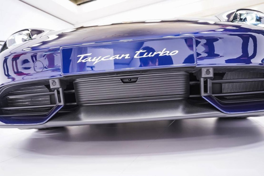

DSC01106.jpg通过大灯下方设计有垂直进气口(空气帘),可开启或关闭

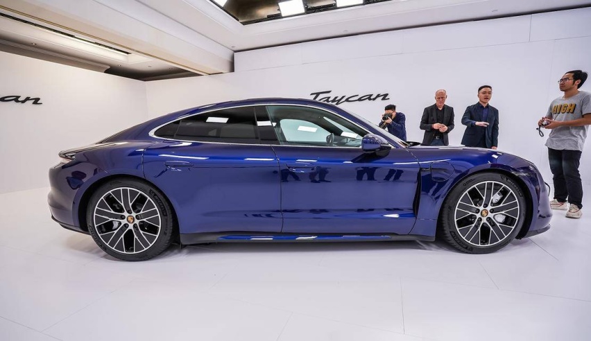

Taycan 的侧面身姿依旧亮眼,从数据上看,Taycan 接近于 Panamera,但后门中央再往后的近乎完美的溜背车顶,造就了 Taycan 独有的质感。简单概括一下,与其说是一台电动的 Panamera,不如说是一台电动四门 911。
DSC01154.jpg导风槽与车门钣金组成的空气动力学设计

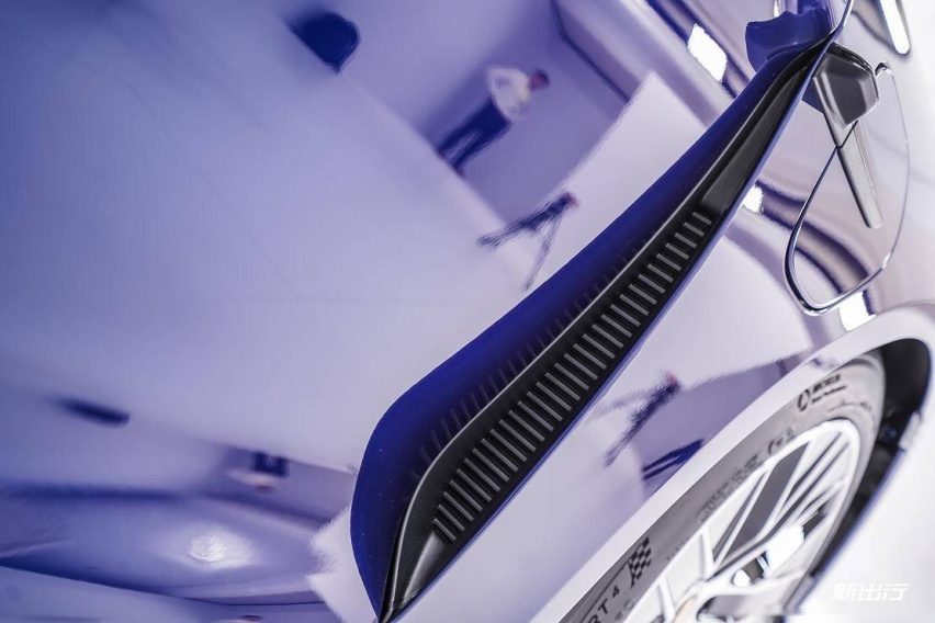

Taycan 不仅在前脸设计有进气口,前叶子板后端还设置了一处导风开口。开口上下两端各自向后拉出车辆肩部、腰部线条。除了强化导流效果降低风阻,这处设计还增强侧面的立体感和运动感。多说一句,促成良好的风阻系数是 Taycan 必须实现的使命,因此它的风阻系数仅为 0.22-0.25。

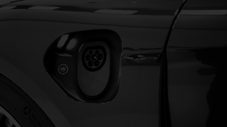

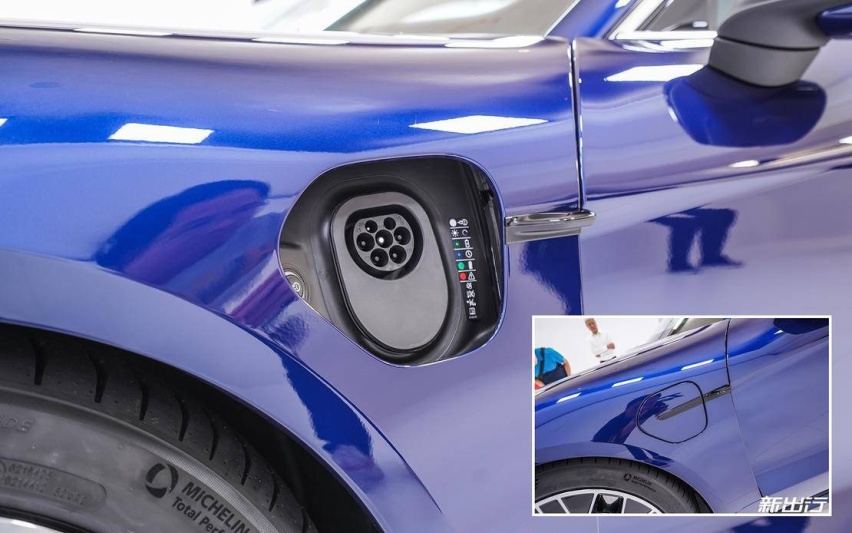

另外 Taycan 车身结构上还有一个值得一提的设计,那就是充电口的设计。Taycan 采用的是电动充电口盖的设计,可以通过车外手势操作和车内按键打开。电动充电口盖设置了双马达,具备“破冰功能”。在一些冬季结冰的地区,充电口盖有可能会被冰冻住,其中一个负责破冰的马达会先通过左右晃动来破冰,随后另一个马达再负责把充电口打开。
两个电机最大输出扭矩为 4Nm,足以起到“破冰”作用来。需要注意的是电动充电盖板仅 Turbo S 版本有配备,Turbo 车型需要加钱选装。

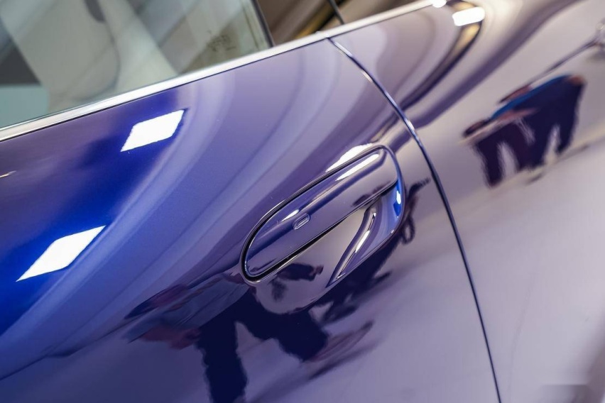

DSC01149.jpg门把手解锁后会自动弹出
Taycan 其实并没有采用目前电动车喜欢用的隐藏式设计,不过这个车门把手也挺有意思,解锁之后也会自动弹出。仪式感?肯定是有的。

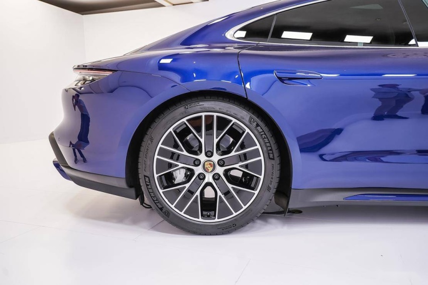

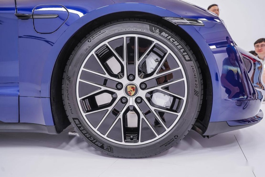

DSC01128.jpg245/45 R20 的米其林 PS4 搭配陶瓷制动器,够狠...
DSC01116.jpgTaycan 将带有后桥转向功能

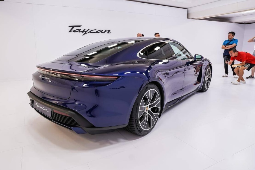

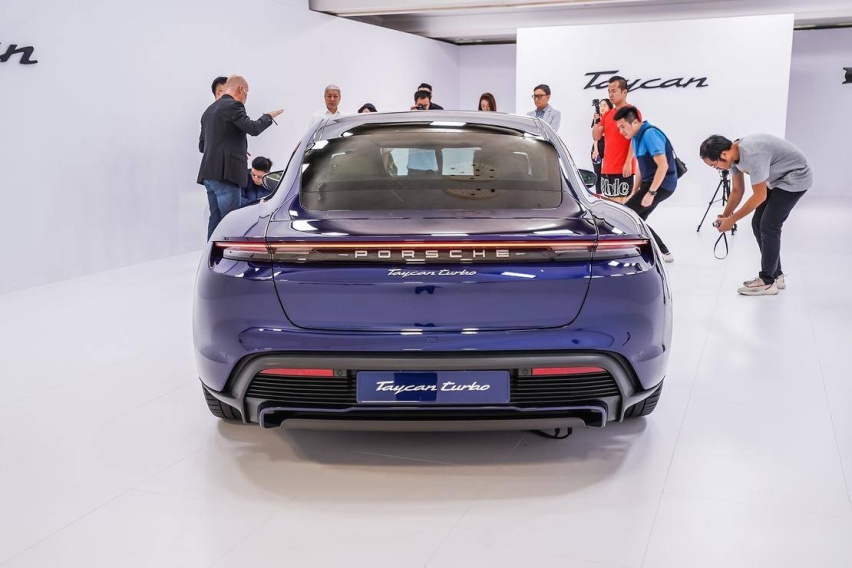

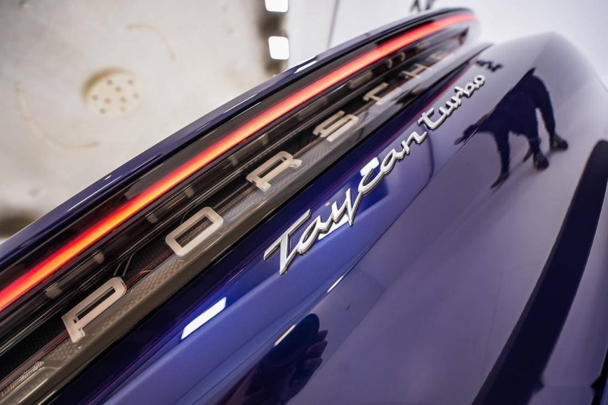

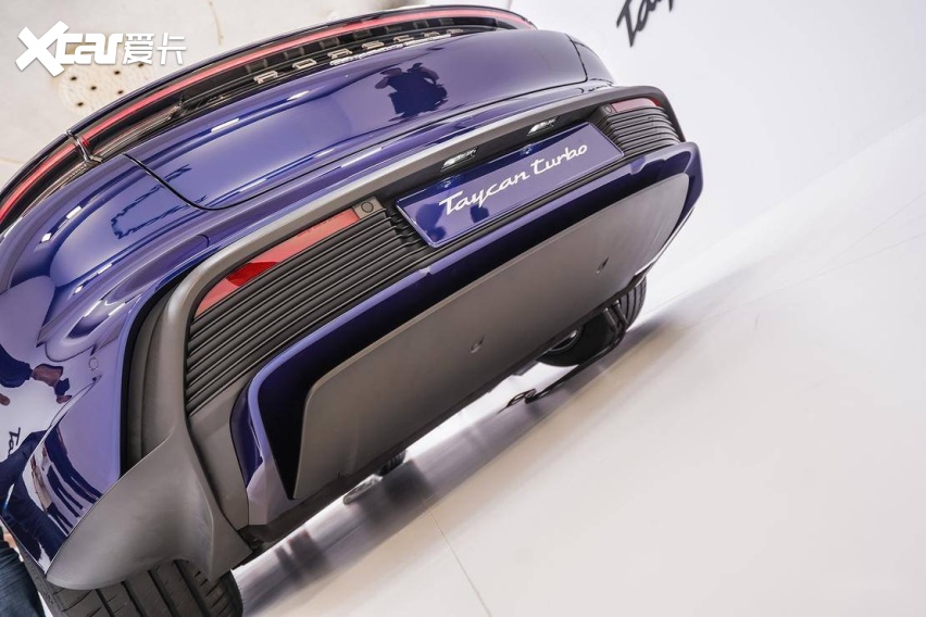

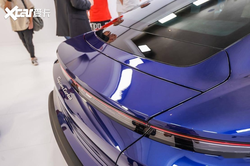

此前 Taycan 出现在公众视野中的时候还贴了很多伪装贴纸,直到今天正式亮相,车尾完整细节终于展现在我们面前,新一代保时捷车型家族式的贯穿式尾灯果真没有缺席。
DSC01138.jpg作为一辆高性能跑车,不可能缺少电动升降尾翼的

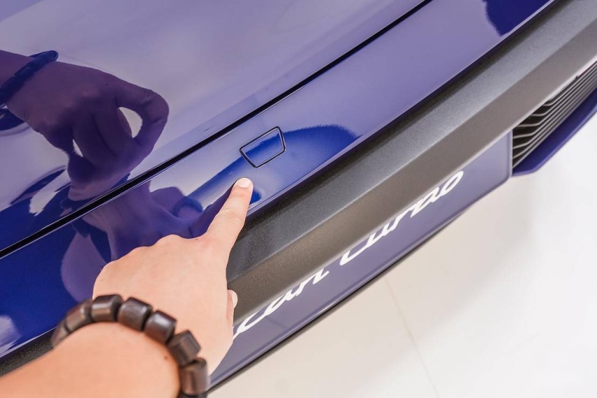

DSC01135.jpg后备厢开启按键倒是“简单粗暴”地隐藏在后保险杠上沿

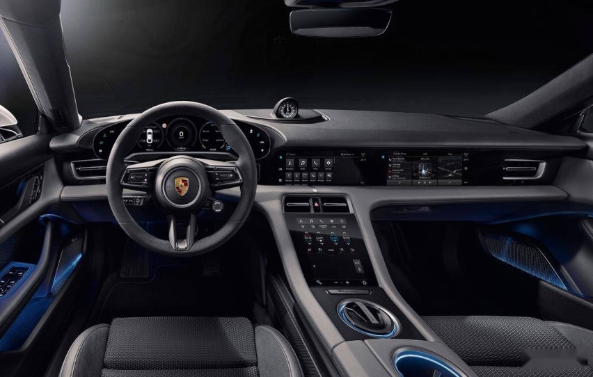

保时捷依然秉承以驾驶者为中心的设计理念,前方是一块 16.8 英寸屏幕,中央和副驾驶位置还有一块,而下方中央通道的位置还有一块。
上方三块屏幕的主要功能分别为:最左侧的是仪表盘,中央的是多媒体信息屏幕,最右侧的是副驾驶员的操作屏幕,其功能比中央屏幕少了车辆设定功能。从整体的体验来看,中间的和最右侧的屏幕的响应速度与 Panamera 上的保持一样,会有一点点的延迟。并且取消了常用的实体键,都集合在了中央屏幕上操作。

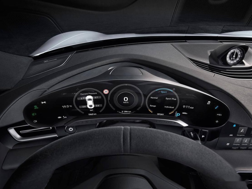

Taycan 是保时捷首款采用全液晶仪表盘的车型,并且采用的是一块 TFT 曲面屏,尺寸为 16.8 英寸,同时在两侧区域还带有触控功能。仪表盘取消了仪表罩,玻璃表面带有偏光镜以及反光涂层,所以尽管没有了仪表罩,但在任何的光照条件下仪表盘都不会有因为反光而看不清。
仪表盘提供经典模式、地图模式、全地图模式以及纯净(精简)模式共 4 种显示样式:
  • 经典模式(功率表)采用保时捷典型的圆形仪表样式,简明的呈现形式方便驾驶者快速读取信息。中央的功率表取代了转速表。
  • 地图模式用地图取代中央功率表。
  • 全地图模式取消了圆形仪表,取而代之的是一张全屏显示的导航地图。
  • 纯净(精简)模式只显示车速、道路标志和导航指令(以最简单的箭头显示)等最基本的行驶信息。
除此之外,仪表盘屏幕两侧的边缘是两个触控操作功能面板,可以控制灯光、调节悬挂、底盘模式等功能。也正是因为这两个小的触控操作面板,所以Taycan 的仪表盘相比方向盘要更宽。
看完仪表盘我们再来看看方向盘,Taycan 一共提供两种方向盘样式,一种是普通的样式,一种是 GT 样式。GT 样式的方向盘相比普通版的在右下角多了一个圆形驾驶模式切换开关。

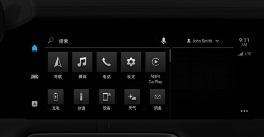

再往右边看,是中控区域,由三块屏幕组成,这也是保时捷首次在车内使用这么多的屏幕。位于中央的是 10.9 英寸信息娱乐系统显示屏,也是车内的主屏幕。集成了导航、电话、媒体、舒适功能和保时捷智慧互联(Porsche Connect)等各项应用程序。同时车辆的所有设置都可以通过这块屏幕来完成,包括保时捷主动悬挂管理系统(PASM)。
在中控屏幕的右方、副驾驶位前方同样也是一块大小为 10.9 英寸的显示屏,在功能层面上和中控的屏幕相类似,这块屏幕主要是为副驾驶位的乘客服务。而且值得一提的是,如果副驾驶位没有乘客(通过座椅的传感器进行检测)的时候,这块屏幕是处于熄屏状态的,仅显示 Taycan 的车型名。不过需要注意的是,这块屏幕需要花钱进行选装。

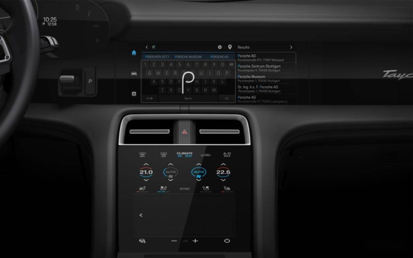

在中控屏幕的下方,是另一块触控操作屏,尺寸为 8.4 英寸,而且这块屏幕还带有触控反馈。它的功能主要是用来调节空调、显示充电信息等等。

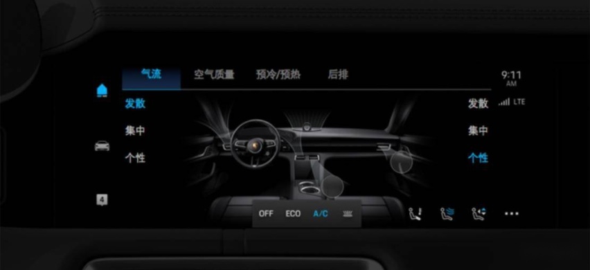

值得一提的是空调系统,在中国区售卖的 Taycan 标配的是四区空调,除了前方中控下方的空调操作面板之外,后方中央出风口的位置也提供了一个 5.9 英寸的空调操作面板,为后排乘客服务。
出风口也不再是传统的格栅条样式,采用的是电动出风口,类似于特斯拉 Model 3,可以通过中控下方的触控屏去调节风向。车辆内置了“Focused(集中)”和“发散(Diffused)”两种空调模式。集中模式下,风量最大,乘客的感官感受最高的。发散模式则提供无气流空调功能。

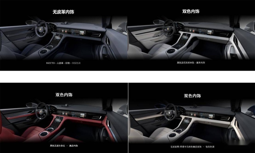

Taycan 内饰也提供有多种风格可选,既可以选择经典的真皮,也可选用橄榄叶鞣制的环保型致新真皮(OLEA)。此外保时捷还首次提供完全不使用真皮的内饰,而是选用 Race-Tex 材料与无真皮织物相结合。据介绍Race-Tex 是一种含有再生聚酯纤维的微纤维材料,与传统材料相比,生产这种材料所产生的二氧化碳减少了 80%。地板垫采用再生纤维 “Econyl®”,主要用回收渔网等材料生产而成。
内饰配色方面有黑色与石灰岩米色双色内饰、黑莓色、阿塔卡马米色,以及梅伦棕。可选的内饰组件有黑色、暗银色或香槟调的钕灰色,在内饰的多个区域呈现特殊的对比效果。车门和中控台可以选用木饰表面、哑光碳纤维表面、深压花铝或织物。

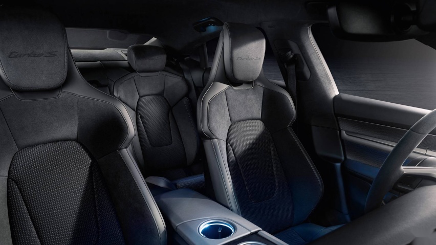

前排座椅提供 14 向电动调节,共有三种不同的内饰选择,分别是皮革、高级皮革和非皮革。双拼色这些都是列入在选装菜单里面。
整体的高级感很强,座椅的包裹偏向于运动车,支撑性相当好。并且在第二排为了让乘客有更多的腿部空间,设计了一个脚坑。即时在身高 175cm 的我,在第二排也能获得比较好的腿部空间。

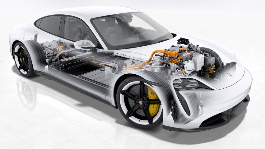

动力系统详解:标配前后双电机
保时捷 Taycan 将在国内推出 Turbo 以及 Turbo S 两个版本按照保时捷的命名规则,Turbo S 是性能更强的版本。
1、标配前后双电机

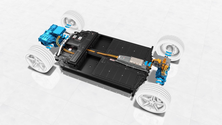

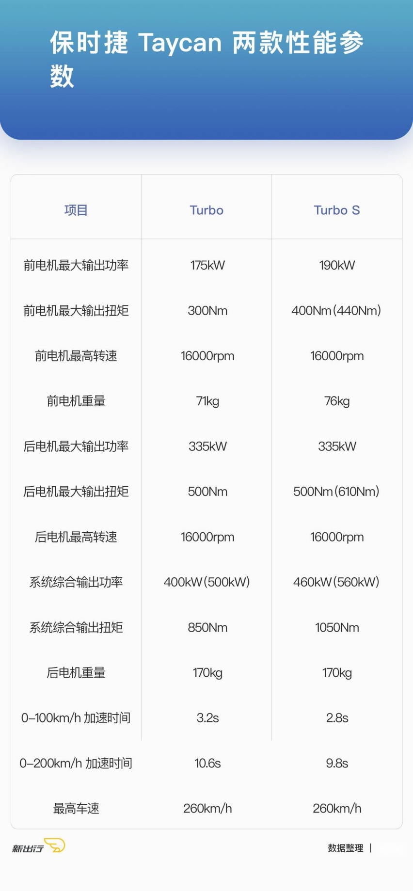

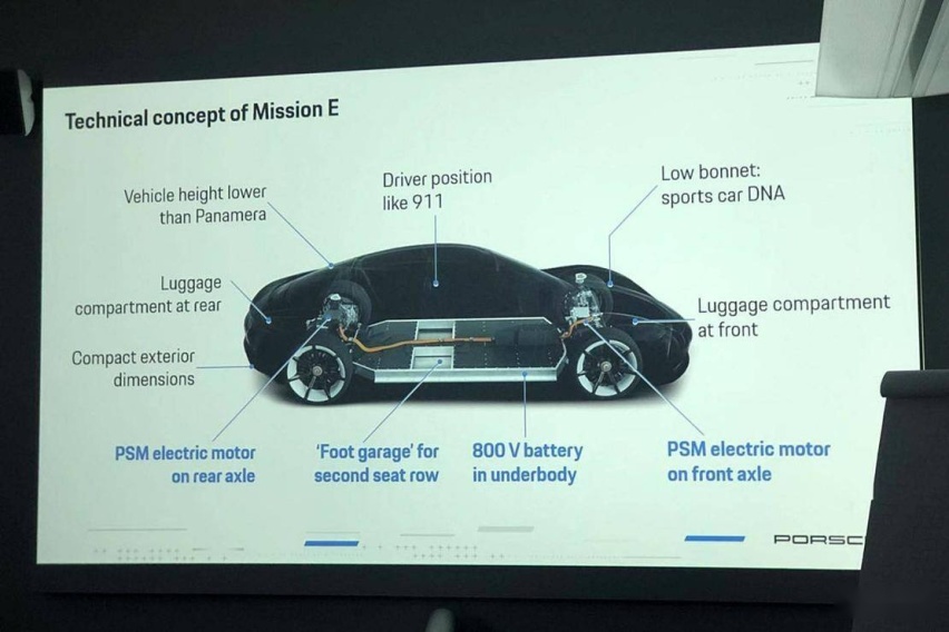

无论是 Turbo 还是 Turbo S,Taycan 标配的都是前后双电机,详细的性能参数如下:
Turbo 和 Turbo S 动力系统的区别主要是在前电机上,Turbo S 采用了动力更强的电机。在普通模式下,Turbo 版本系统综合输出功率为 460kW,超增压模式可以提升到 500kW,最大输出扭矩为 850Nm。Turbo S 版本系统综合输出功率为 460kW,超增压模式下可以提升到 560kW,最大输出扭矩为 1050Nm。
保时捷 Taycan 并没有采用偏向于加速性能的异步感应电机,这是因为考虑到了 Taycan 作为一辆纯电动跑车,需要能满足跟燃油跑车一样在重复急加速、急减速状态下电机依然保持良好的性能,在这一方面相对来说永磁同步电机稳定性更好、效率更好。同时在高扭矩输出状态下相比感应电机能实现更精准的输出控制。另一方面永磁同步电机的体积也更小、重量更低。

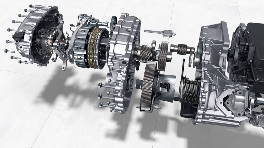

2、搭载双挡变速器
在后桥电机内部,工程师还给 Taycan 布置了一个两挡变速器,这也是目前为数不多的带多挡变速器的纯电动之一。对于 Taycan 来说也很好理解,内置双挡变速器能更好的兼顾起步加速性能( 1 挡小传动比),同时在高速行驶时也能更好的降低能耗,并且提高车辆的极速( 2 挡大传动比)。

值得一提的是电池组的形状设计,这里有个小亮点。Taycan 的电池组虽然也是像其它电动车一样,将整块电池组平铺在车底,不过在第二排座椅前方的位置,拿掉了一层模组,从而能够保证第二排乘客的腿部高度,避免像坐小板凳的情况出现。保时捷内部给这个设计取了个非常接地气的名字,叫“脚坑”。

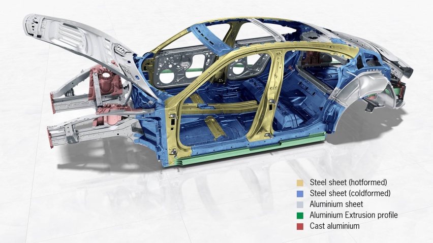

保时捷 Taycan 并没有采用全铝车身,整个车身由不同的混合材料构成:
  • 40% 冷轧钢板(主要为底盘构件)
  • 23% 热轧钢板(主要为车架受力结构,如中央纵梁,A、B 柱,车顶侧梁)
  • 18% 铝合金板材(车身覆盖件、车门、前后机盖主体结构及前后副车架)
  • 11% 铝合金挤压型材(主要用在门槛条下方侧梁、后副车架加强及车门加强筋,在碰撞时 承受压力,保护电池模块及乘员)
  • 8% 铸造及锻造铝合金(主要用在悬挂塔顶)
  • 0.7% 其他材料

在车身连接方面,用到了超过 8 种不同的连接工艺:
  • 电阻点焊:3,139 pcs;
  • 融化极活性气体保护电弧焊:5.7 m;
  • 融化极惰性气体保护电弧焊:7.5 m ;
  • 压力连接:734 pcs;
  • 半管铆钉:1,642 pcs;
  • 热熔自攻螺丝:714 pcs;
  • 黏胶接合:195 m;
  • 实心冲压铆钉:16 pcs;
  • 机器人滚边:8.5 m;
  • 摩擦焊:100 pcs。
考虑到碰撞安全,保时捷为 Taycan 的电池组设计了一个独立的框架,构成电芯隔间的刚性框架上也设计有力传导路径,在发生碰撞时,可以将受到的外碰撞力传递到车身,避免伤害到电池组。整个电池框架通过 28 颗螺栓连接到车身上。
