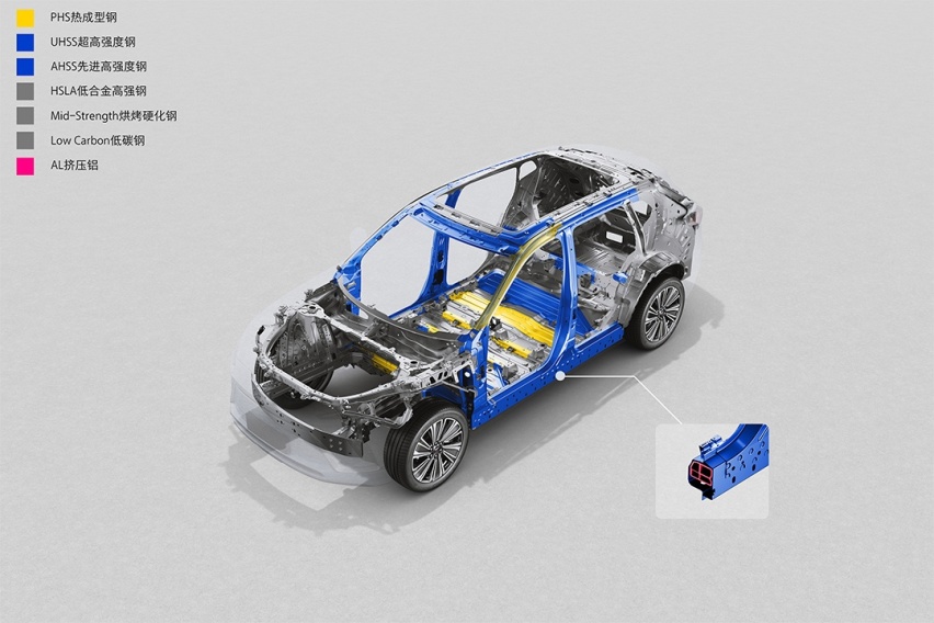

在整车结构上,别克E5和其它奥特能平台下的车型使用的是将电池与整车结构紧密结合的设计方案。简单来讲,就是别克E5的电池组与整车的被动安全结构紧密结合。
尤其是电动车比较怕侧面碰撞,但别克E5在这一点上受益于结构的优势,还拥有超过国标几倍的安全性能。
不仅如此,在国标要求的侧面碰撞之外,上汽通用还充分考虑到实际使用场景,增加了底部球击、过铁轨等工况,并自己进行安全测试,保证电池安全。

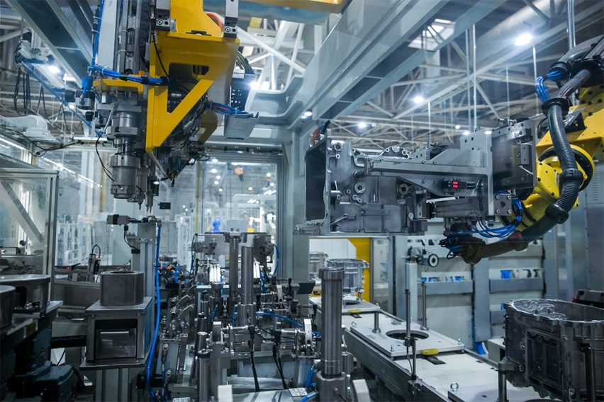

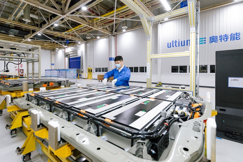

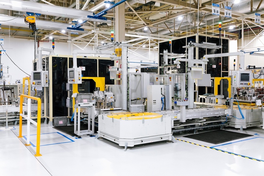

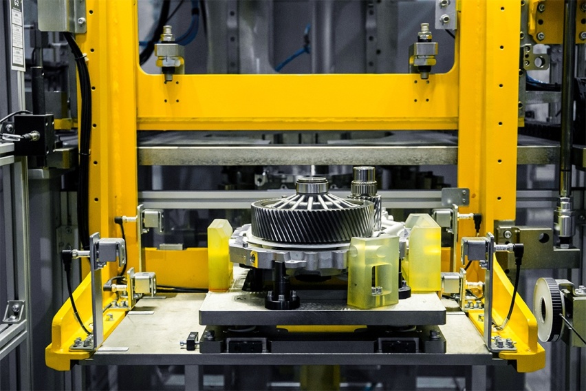

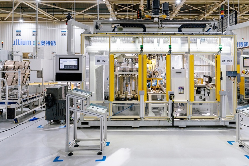

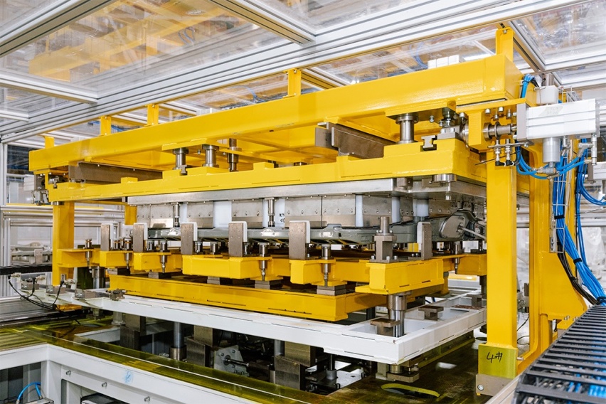

武汉奥特能超级工厂的自动化率很高,其电池组装和电驱零部件生产,均可以基本完成机器人自动组装,而工人仅需在必要的时候进行检查和总装。例如上面我们提到的,为电驱系统单独增加吸音棉,就是由工人进行组装的。

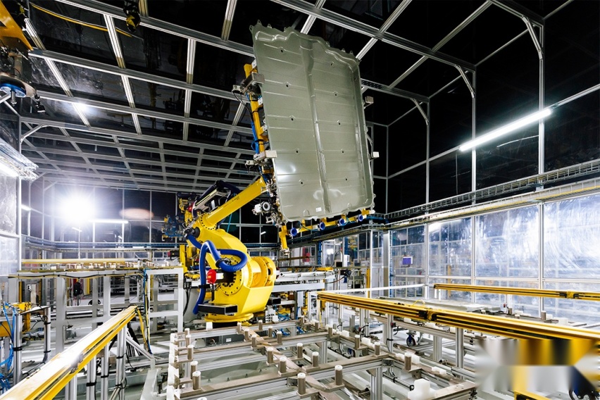

基本上这座工厂可以实现电池包涂胶、合盖、拧紧工艺,均有拥有自学习技术的机器人完成。电驱系统的上料、加工、清洗、测试、检测到下线,全过程自动化生产。
