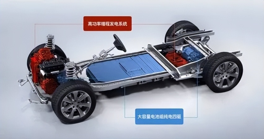

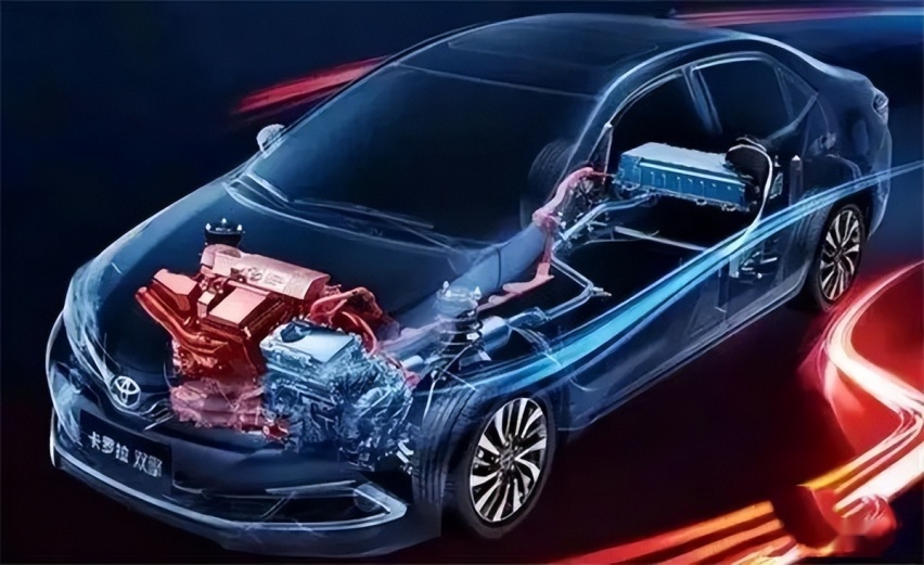

增程式有两种工作模式,分别是纯电以及串联,其中串联状态下发动机驱动发电机发电,电再驱动车轮。发动机无法直接驱动车轮,属于浪费了发动机的动力,而且高速巡航工况“先发电再用电驱动”的效率也没有发动机直驱高。显然插电混动的驱动方式更多,除了纯电和串联之外,发动机能驱动车轮,所以多了并联以及直驱两种模式。

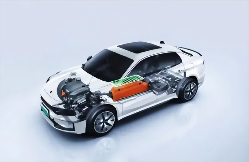

但是插混车型不用,Ta的优势就是距离长行驶,这样的话比油电混的优势还要大。特别是高速工况下,插混车是可以直接把燃油机停机,让电机发力驱动一会车子,电池差不多见底了再让发动机启动,以相对(燃油车)更低的转速接力驱动,顺便给电池充电,电池满了再停燃油机,周而循环。
