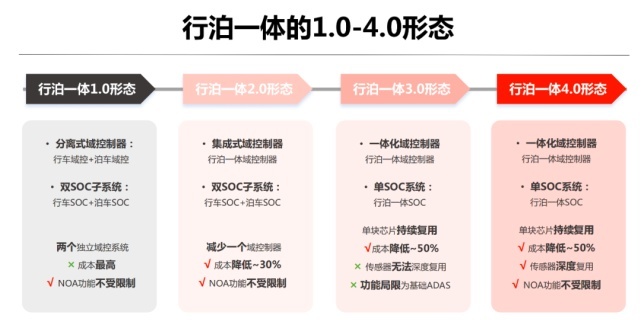

走在行泊一体量产前沿的自动驾驶科技公司Nullmax纽劢科技创始人兼CEO徐雷将行泊一体分为4种形态。
1.0形态即是目前大部分车型采用的行泊分离的模式。两种功能分别由行车域控制器和泊车域控制器控制,同时,行车功能只能调用行车的芯片和传感器,泊车功能只能调用泊车的芯片和传感器。
2.0形态则是将分别行车和泊车两套系统的两块SoC集成在一个域控制器中,可减少一套域控制器的成本。但由于两套系统并没有做到真正的资源共享,对于性能的提升影响并不大。
3.0形态是在2.0基础上,再减少一块SoC,将两套系统集成在一块芯片上。但传感器仍然分为两套。
4.0形态则是真正做到单个域控制器,单个SoC,传感器与芯片深度复用,真正实现行泊一体化。

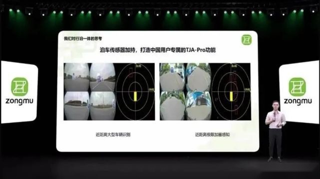

此外,行车与泊车的传感器共用也可提升驾驶体验。例如泊车功能可使用行车传感器,而低速行车如紧急加塞等场景也可使用泊车传感器。

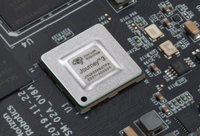

此外,国内智能驾驶芯片主流的地平线征程系列也是行泊一体方案的不二选择。有多家公司近期发布了基于单颗征程3或征程5的解决方案。

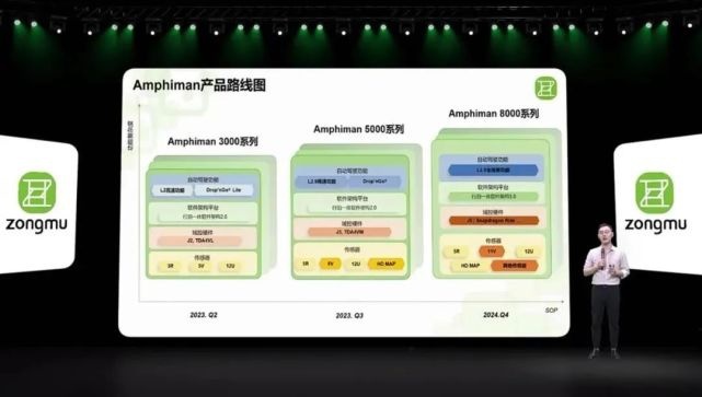

纵目科技推出的Amphiman系列同样以地平线征程系列和TDA4为主,根据配置不同可实现包括高速NGP、一键泊车、智能召唤等功能,Amphiman 8000据称将可实现L2.9级别的全场景功能。
