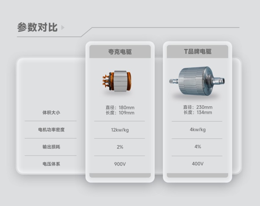

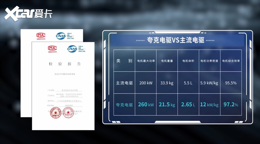

       3月3日,埃安发布全新一代高性能集成电驱技术群——夸克电驱,能以极小的体积迸发出强劲的功率,电机功率密度高达12kw/kg,相比行业6kw/kg提升100%。巴掌大的电机,就能带来超越V8发动机的超大马力!实现此项突破,不亚于芯片行业一下子从“28纳米”时代快进到“3纳米”时代。

在新能源汽车行业快速发展的这10年里,行业的电机功率密度从2kw/kg提升到6kw/kg了。埃安夸克电驱技术的横空出世,让电机功率密度跨越式提升到12kw/kg,摘下了特斯拉未竟的果实。

       永磁同步电机技术发展至今,电机铁芯损耗是影响电机工况效率的主要因素。埃安电机团队从基础原材料和电磁原理创新开发,设计了一种“纳米晶-非晶” 合金材料及批量制备工艺;相较于传统的铁基硅钢材料冶炼工艺,纳米晶-非晶材料冷却速度高达100万℃/s,较铁基硅钢材料快1000倍;具有原子无序排列、无晶粒、无晶界的微观特性。其铁损系数远低于铁基硅钢等电工钢,埃安创新应用该材料制作电机铁芯,降低电机50%铁芯损耗,从而有效降低电机能量损耗,电机工况效率提升至97.5%,电机最高效率达到98.5%。

       埃安融合自主专利的X-PIN扁线定子技术和碳纤维高速转子技术,在缩小25%体积的情况下,电驱功率提升30%以上。基于电机技术的进步,未来产品将呈现小型化、轻量化、出行形态多样化。X-PIN碳纤维高速电机技术具有3项独有平台绕线方案的国家专利,可实现70kW~320kW功率范围、220~450Nm扭矩范围多平台兼容。

       结合安全可靠的SiC芯片驱动与保护设计,充分发挥碳化硅的高耐压、高功率密度、高效率特性,助力夸克电驱实现最高满功率工作电压900V,峰值功率高达320kw以上,最高效率超99.8%,位居行业顶尖水平。

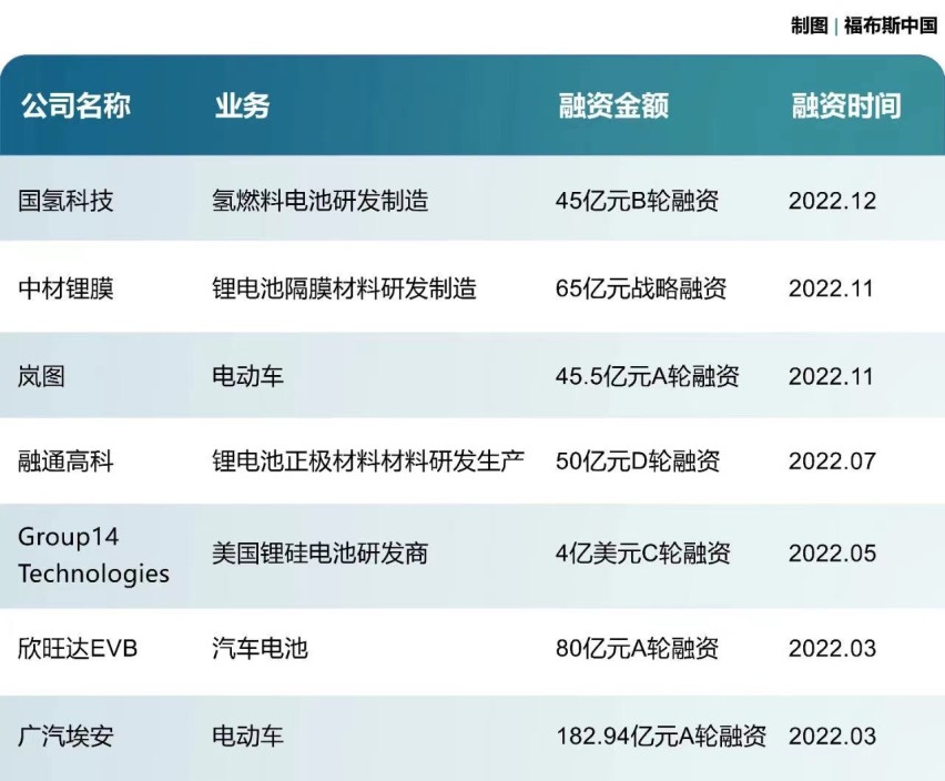

       今年1月30日,福布斯中国发布2022年新晋独角兽榜单,埃安在全球新晋独角兽中位列第一。这是继2022年埃安被评为创新企业超级独角兽和2022年中国最具增长潜力新锐TOP品牌之后,再次获得国际权威机构认可。以科研成果和技术创新为内在驱动力的埃安,也已经吹响了冲击科创板IPO的号角,未来可期。
