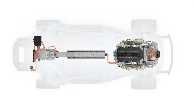

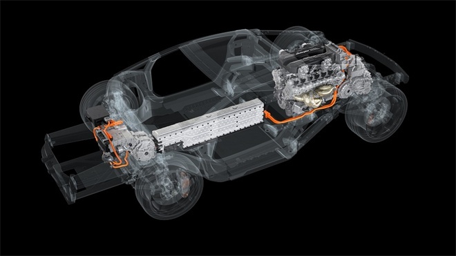

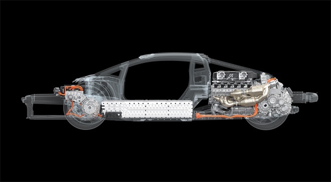

新车的架构布局前所未有: 6.5升V12中置自然吸气式发动机搭配三台电机,其中一台集成在全新八速双离合变速箱上。变速箱采用横向布局,并首次放置在内燃机发动机后部。为电机供能的锂离子电池则被装配在从Countach时代起就作为传动轴通道的位置。

LB744引入了前所未有的混合动力架构和新一代V12发动机,是首款HPEV高性能插电式混合动力超级跑车。其搭载轻量化高功率锂离子电池,并安装在底盘中部的传动轴通道内。与上一代V12发动机相比,这种创新技术解决方案在减排的同时,最大限度地提升了性能。

兰博基尼LB744在中央通道内配备了比功率高达4,500瓦/千克的锂离子电池组,保持极低的车身重心,并获得最佳重量分配。在底部结构护板的保护下,锂电池与前后电机和一个集成充电元件相连。
锂电池长度为1,550毫米,高度为301毫米,宽度为240毫米,包含总容量为3.8千瓦·时的软包电芯。当电量为零时,可通过家用交流电和充电桩进行充电,功率可达7千瓦,仅需30分钟即可完成充电;也可通过从前轮回收制动能量或直接从V12发动机为电池充电,过程仅需6分钟。

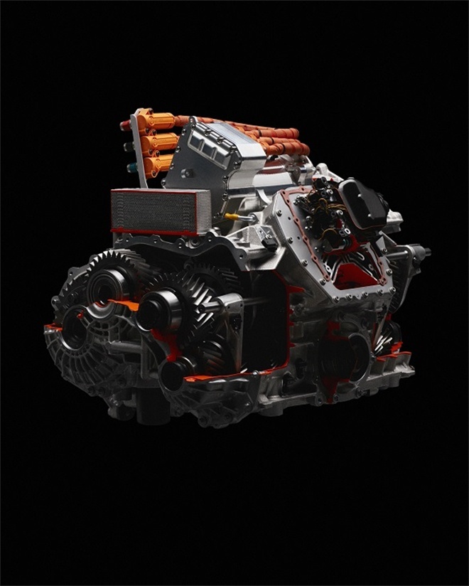

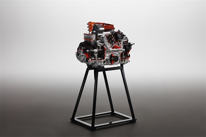

新平台的应用带来了有关变速箱的创新技术决策,该变速箱是插电式混合动力元件的神经中枢。为了实现这一目标,兰博基尼开发了全新的紧凑型传动部件,以满足强大的电力单元需求。该元件完全由兰博基尼自主研发和设计,除了LB744,还将搭载在兰博基尼下一代超级跑车上。
兰博基尼的研发部门开发出湿式双离合变速箱。作为最有效并以性能为导向的技术解决方案,它能极佳地控制内燃机发动机在6,750转/分时输出的725牛·米峰值扭矩。
这款全新八速变速箱被横向放置在纵置V12发动机之后,以便在通道内为给电机供电的锂电池留出空间。这是高性能跑车领域里独一无二的技术解决方案,兰博基尼因此再次站在了汽车工程的技术前沿。该布局有助于保持车辆轴距,支持有效的重量分配,以实现最佳的驾驶动态。
兰博基尼60年历史中,只有另外两款V12车型搭载了横向后置变速箱:其一为1966年推出的具有革命性意义的Miura,其发动机也采用了横向中后置布局;其二为Essenza SCV12,这款专注于赛道的顶极超跑采用纵置发动机和承重横向变速箱的布局。
全新变速箱的内部结构为双输入轴式,而不是常用的三轴式。一根负责偶数挡,另一根负责奇数挡;共用一个转子。该布局有助于降低整体重量、节省空间。
开发八速双离合变速箱(DCT)的初衷是希望满足运动驾驶的所有需求,例如快速换挡,而八速比的设定则有助于优化油耗和巡航时的驾驶性能。一个特别功能是“连续降挡”,只需按住左手拨片,即可在制动过程中实现降低多个挡位,带给驾驶者“尽在掌控”的驾驭感。
不包含电气部件,全新DCT变速箱与搭载在Huracán系列的七速双离合变速箱相比,重量更轻,换挡速度更快。横向布局令车厢内部更加宽敞,在驾驶者和乘客身后留出更多空间,舒适性也大为提升。
双离合变速箱采用极为紧凑的设计:长560毫米,宽750毫米,高580毫米。总重量仅为193千克,其中包括一个对车型混合动力结构至关重要的全新部件——后部电机,其最大功率为110千瓦,峰值扭矩为150牛·米。
该电机位于变速箱上方,兼作启动机和发电机,还可通过传动轴通道内的锂电池为前部电机供电。在纯电动模式下,它可为后轮提供动力,加上驱动前轮的两个电机,即可实现零排放的四轮驱动。得益于可与双离合变速箱连接并带专用同步器的解耦装置,该系统的运作方式将取决于所选驾驶模式。为V12内燃机发动机提供额外动力时,电机处在P3位置,与变速箱分离;当其移至P2位置,可在低速和停车时为电池充电,并作为启动机使用。
