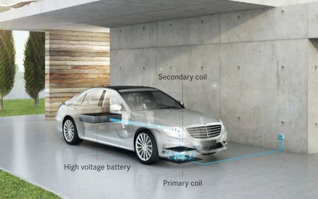

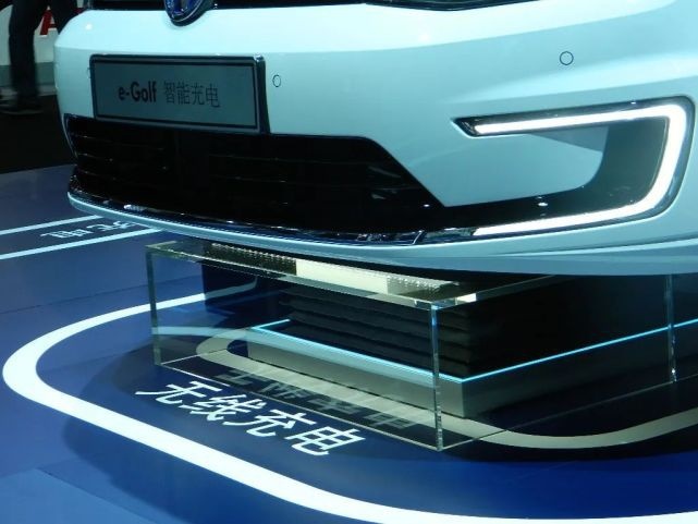

磁共振:是目前比较主流的技术,在地下的磁性体衬垫向内置在车辆上的无线充电装置发送共振频率,并以此为电池充电的原理。据悉,即使在稍远的距离也能驱动,只要收发频率相同,最多10米距离也能充电。
因为无线充电是以耦合的电磁场为媒介实现电能的传递,对于电动汽车进行无线充电,相比于车载OBC而言,最重要的区别是变压器,由原来紧耦合变成了松耦合,即变压器的原、副边绕组分别置于车外和车内,通过高频磁场耦合来传输电能,将交流电变为给电池充电的直流电。

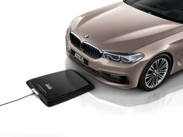

根据资料查询,海外等车企也都有研发无线充电功能,比如宝马、迈凯伦、大众、FCA、奥迪等多家主机厂正在进行相关产品预研和量产开发。
