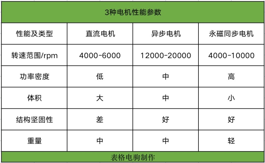

首先,夸克电驱的电机是永磁同步电机。接下来给大家上一张图,看看永磁同步电机的数据优势。
埃安的夸克电驱,能不能打?
从上图中可以明显看出永磁同步电机的优势,其中就包含了体积小,功率密度(功率密度是指电机单位质量所能提供的功率)大等优点。

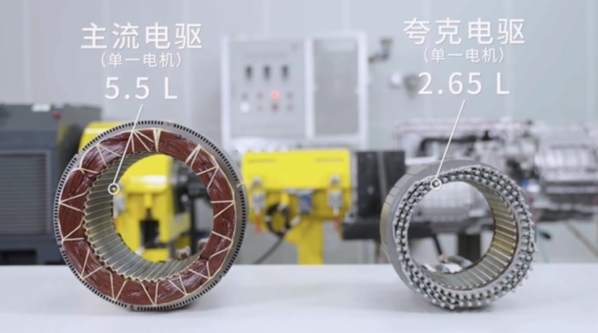

再给大家看一张图,可以看出夸克电驱的单一电机只有2.65L,比主流的5.5L小的多。另外,夸克电驱的电机功率密度高达12kw/kg,相比行业6kw/kg提升100%。
埃安的夸克电驱,能不能打?
大功率电机小型化设计,这样做的好处是,以后搭载该电机的车型能够做到“机械空间最小化,乘员空间最大化”这是纯电动车存在的先天性优点,只不过在原有的基础上再次提高了。

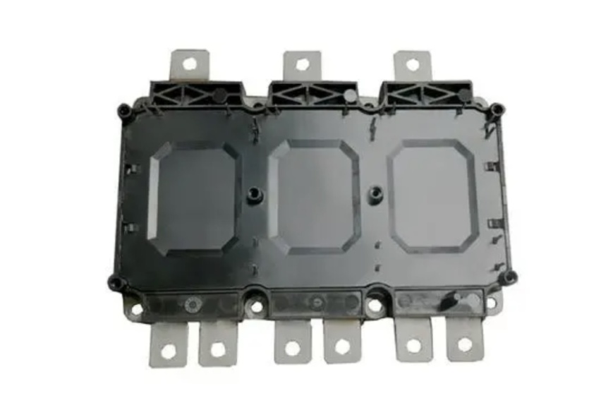

比如,夸克就采用了SiC碳化硅功率模块,电驱可实现最高满功率工作电压 900V,这一点很牛,峰值功率高达 320kw 以上,最高效率超 99.8%。
