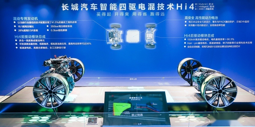

首先Hi4这个字是有含义在,例如H(Hybrid)代表混动,i(intelligent)代表智能,而4代表(4WD)四驱系统。它与市面上的电四驱有何不同呢?第一个不同的地方就是结构,Hi4的结构会更简单。我们都知道,一般的电四驱有以下组成:发动机、变速器、发电机、前驱动电机、后驱动电机、电控单元、电池等,而Hi4在此基础上进行了简化,它没有三电机组合,而是原来的发电机身兼两职:既充电也负责前轴驱动,同时Hi4将原来DHT的前驱电机移至后轴,也就是官方所说的前后轴双电机串并联构型。

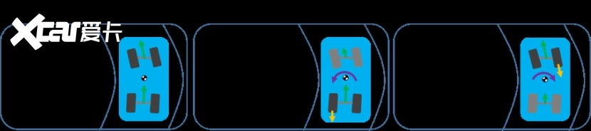

那它是如何展现呢?核心就是iTVC智能扭矩矢量控制系统。而iTVC智能扭矩矢量控制系统对前后轴扭矩进行分配及动态调节,有效抑制低附路面的打滑以及过弯时的转向不足或转向过度趋势,提升操控稳定性和驾驶安全性。

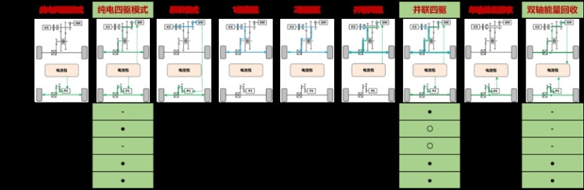

单看这解释好像也没说明白什么,再细化一点,因为有两挡机电耦合单元的存在,iTVC智能扭矩矢量控制系统可根据工况实现纯电两驱模式、纯电四驱、串联模式、1挡直驱、2挡直驱、并联两驱、并联四驱、单轴能量回收、双轴能量回收9种模式的智能切换。
开过四驱燃油车的都知道,如果一台车在各种工况都保持四驱行驶,这是相当费油的,而新能源车的电四驱则是不断消耗电池能量,不加以优化的话,综合续航表现一定是大打折扣的。而Hi4可以自由切换各种模式,让系统在每种工况中保持高效输出,实现能耗水平的提升。

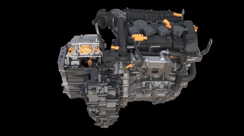

在上文中小编提到过,Hi4中的H(Hybrid)代表混动,那意味着它是匹配发动机一起的,所以在结构变得更简单高效后,匹配的发动机必然不能拖后腿,要知道,在亏电状态下,发动机扮演的角色是很重要的,既要充当驱动的角色,也要充当补能的角色。
而Hi4中的发动机搭载的是1.5L/1.5T两款混动专用发动机,这两款发动机有着41.5%的热效率,其中1.5L 混动专用发动机有着16:1压缩比,80kW的峰值功率、135Nm峰值扭矩;1.5T混动专用发动机则有着120kW的峰值功率、135Nm峰值扭矩。据介绍,未来全新智能四驱电混技术Hi4将搭载19.94kWh/27.5kWh两种电量的电池,可以实现100km以上的纯电续航。
