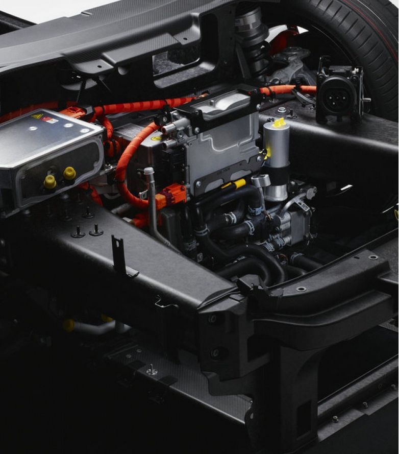

得益于碳纤维复合材料的大量使用,兰博基尼LB744的车身前部结构,相较于传统金属材料而言,具有更棒的能量吸收性能,是Aventador铝制前框架结构的两倍,并且拥有更棒的轻量化表现。

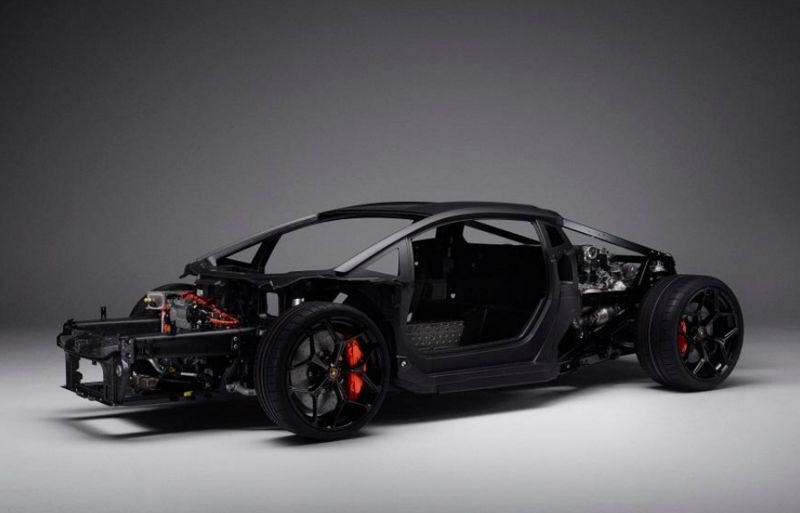

LB744的单体式车身较Aventador底盘减重10%,前车架比前代的铝制车身更轻20%。抗扭刚度得到改善,数值达到40000 牛·米/度,较Aventador提升超过25%,确保了一流的动态性能。全新单体式车身研发的设计理念是基于对各部件最大程度的整合。得益于锻造复合材料技术的广泛引入,以及整体加强包围的研发,单体式车身得以优化。碳纤维的使用让LB744在超级跑车领域独树一帜:整体加强包围由碳纤维增强复合材料(CFRP)打造,构建起整车的支撑结构。整体加强包围连接起锻造复合材料元件,如前部结构件、前防火墙和A柱。

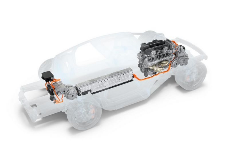

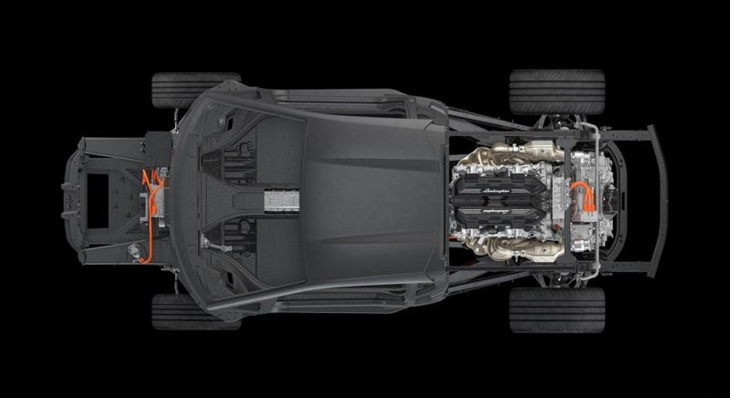

置双电机、后置单电机、纵置V12发动机以及横置的8速E-DCT变速箱。其中横置变速箱被设置在发动机的后部,原来的位置则是安装了一块锂离子电池组为电机提供动力。

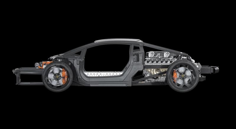

除此之外,兰博基尼LB744车身后部采用了高强度铝合金材质,其中首次使用的6.5升V12插混动力系统,以及后悬架系统都将被安置在这里,通过新制造工艺的使用,进一步增强了刚性并减少了焊接线。

兰博基尼LB744的最大亮点是搭载了6.5升V12插混动力系统,高功率锂电池位于底盘中央部分,新的6.5升V12发动机是兰博基尼有史以来最轻、最强大的V12发动机,转速高达9500转/分,并针对进气和燃烧系统进行了全面的优化升级,压缩比高达12.6:1。
