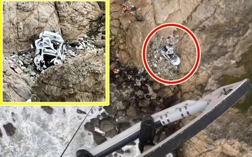

由于高压一体成型,因此车身的强度更高,能承受的压力更大。今年年初有个新闻,在美国加州圣马特奥,一辆搭载了4名乘客的Model Y从76米的悬崖坠落,虽然车体严重损坏,但是所幸无人员伤亡。由业内人士推测,是因为特斯拉车身刚性还不错,以及足够多的安全气囊,同时沉重的电池组在一定程度上阻止了车体翻滚。
