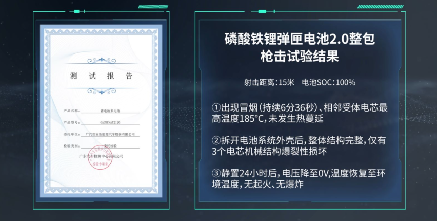

此次弹匣电池2.0枪击试验是迄今最严苛的电池安全试验,该实验具体就是由人在15米处对预留射击开口的满电电池整包用步枪进行射击,最终看电池包是否会发生热失控现象或直接起火燃烧,从而判断其整体的安全性。
目前国标动力电池安全试验的标准包含针刺、跌落、燃烧、冲击等,其中针刺是最高的电池车规级安全标准,它要求电池在被8mm钢针穿刺后5分钟不起火,尤其是针刺实验,目前只有极少的电池包能够通过,其中就包括初代的弹匣电池。
相比针刺实验,此次针对弹匣电池2.0开展的枪击实验能够模拟更加严苛的场景,当子弹穿透电芯时,速度可达针刺的97.5万倍,创口直径是针刺的7-8倍,可瞬间击穿多个电芯并造成热失控和爆裂性破坏,与传统的针刺实验相比对电池包的要求更高。
实验中的弹匣电池2.0整包在遭受如此近距离的枪击后,未发生起火和爆炸,拆开电池系统外壳后,整体结构完整,仅有三个电芯爆裂性损坏,静置24小时后温度恢复至常温,这也是动力电池在全球范围内首次在枪击试验中实现不起火、无爆炸。

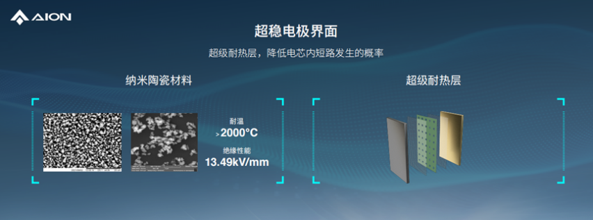

能够突破如此严苛的实验测试,弹匣电池2.0究竟有怎样的安全秘诀呢?首先,为了加强电极界面的稳定性,弹匣电池2.0开发出“超稳电极界面”技术,该技术通过具有超高稳定性、超高耐热性的纳米陶瓷材料大幅增加电极界面韧性,同时由于复合集流体材料的应用,可以让电芯在热量聚集时快速坍缩,避免持续短路。

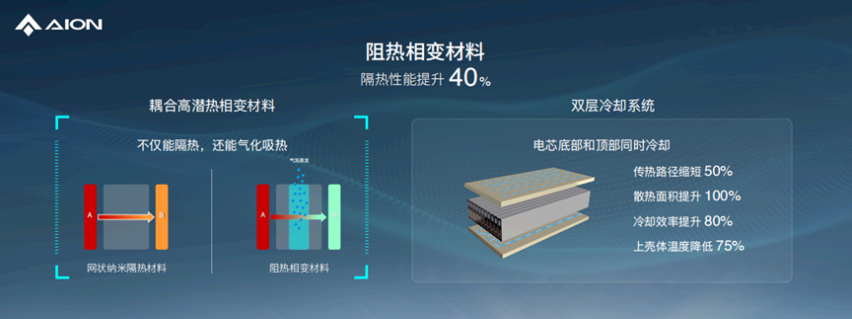

不止如此,埃安还与中国航天合作,开发了拥有隔热和相变吸热双重功能的阻热相变材料,这种材料能够将整体的隔热性能大幅度提升40%。此外,弹匣电池2.0还配备了双层冷却系统,这套系统可以对电芯顶部和底部同时进行冷却,整体冷却效率可提升80%,同时还降低了75%的上壳体温度。

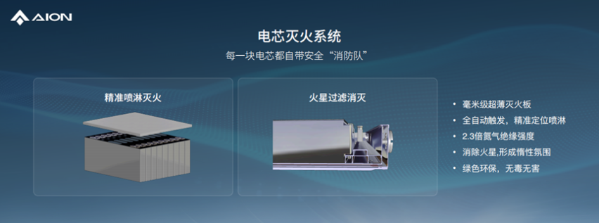

从这些技术上看,即便其在各方面已经做到无懈可击,埃安还是给弹匣电池增加了最后一道保障,为电池包配备了专业的“消防队”。埃安的工程师为弹匣电池2.0配备了电芯灭火系统。它利用低熔点合金构成了灭火腔,在非常小的高度空间上实现了灭火剂的储存,灭火剂能够瞬间精准喷淋到该电芯上。
