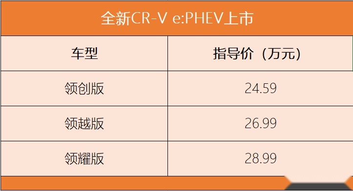

2023年3月10日,东风本田全新一代CR-V e:PHEV(以下简称CR-V 插混)正式上市,共推出3款车型,售价区间为24.59万-28.99万元,可以上绿牌,对限牌城市的消费者来说是个福音。

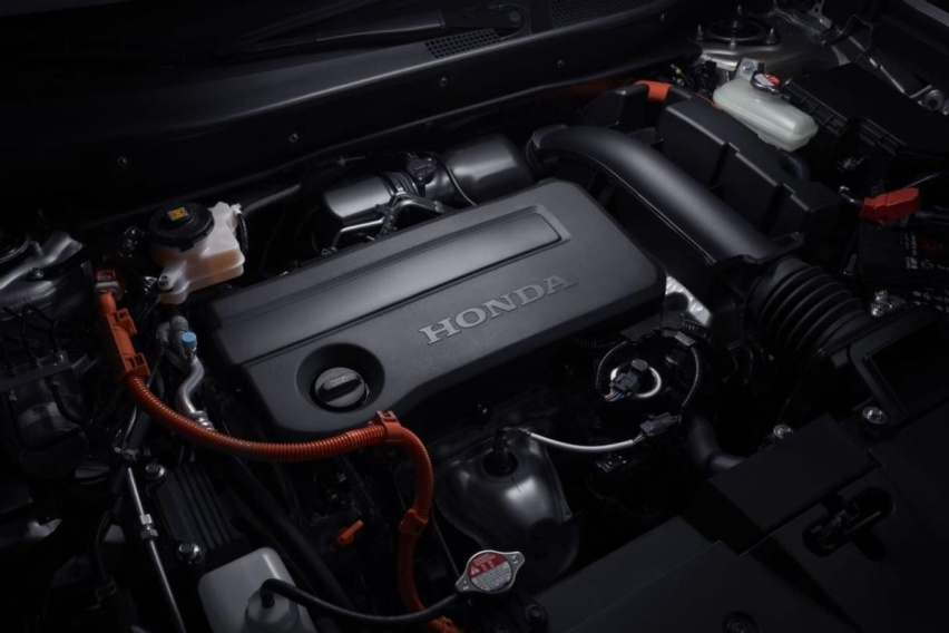

CR-V插混搭载一台2.0L缸内直喷阿特金森循环发动机,最大功率110kW,最大扭矩183N·m,具有燃烧充分、噪音较小的优点,满足国6B排放标准。
如何做到更环保呢? CR-V插混搭载的这台发动机通过350Bar的超高压直喷技术和最多4段的喷射控制,让汽油更加微粒化、更均质化,就好像燃烧一段木头,颗粒越小燃烧越充分,汽油因此更精准地喷射在气缸内,达到“烧更少的油,做更多的功”,大大提高了热效率。燃油在充分燃烧后尽可能地减少了废气中的颗粒物,NOx(氮的氧化物)和THC(碳氢化合物)分别降低20%以上,尾气排放已经优于国6B。
同时,为了减小发动机的振动噪音,一方面通过提升曲轴的刚性和增加二次平衡轴,抑制发动机振动降低噪音;另一方面通过加装聚氨酯一体发动机罩和纤维泡沫材料的隔音板,物理隔绝和吸收发动机产生的噪音。

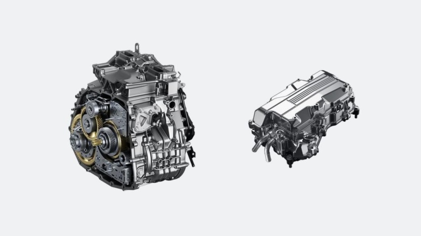

CR-V插混配备了两组全新架构双电机E-CVT,驱动电机最大功率135kW,最大扭矩335N·m,发电机最大功率达到了120kW。
在布局上,将原本同轴布局的双电机,优化为平行轴布局,增大了电机的可使用空间,从而便于搭载体积更大的扭矩电机。通过提升电机转速和磁铁磁性,全新电机的动力得到了大幅提升,连续行驶最高车速提升了30%至193km/h,同体积电机的扭矩提升了6.5%至335N·m,从而使得新车的动力得到了大幅提升。

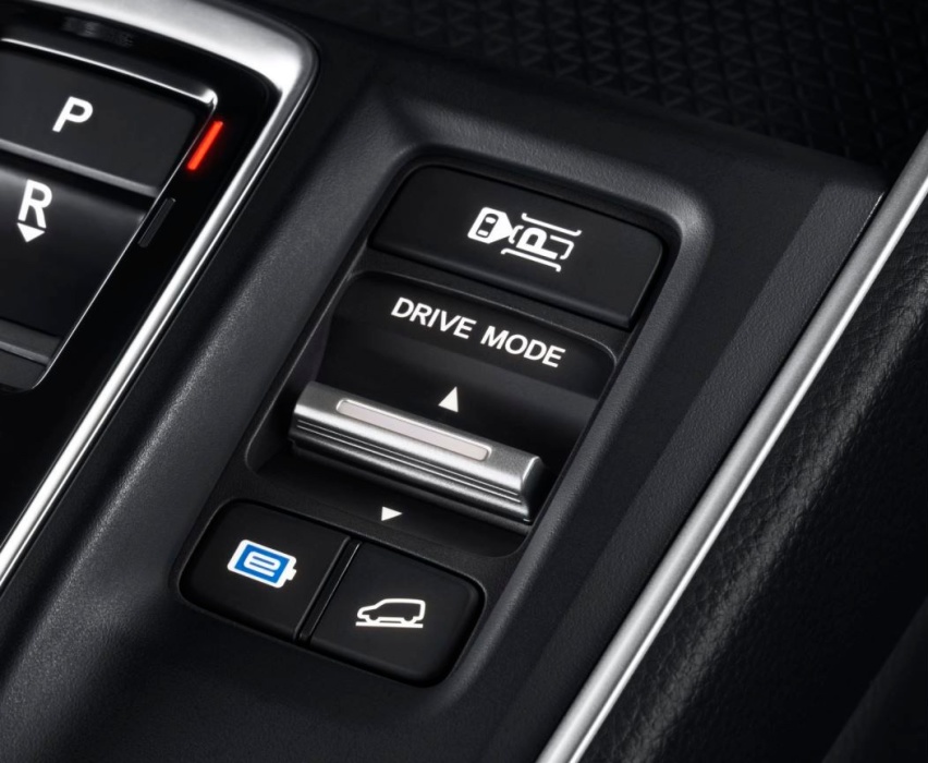

CR-V插混具备三种智能驱动模式。
第一种是利用电池为驱动电机供电,仅以电机驱动车辆前行的EV模式。东风Honda联手宁德时代打造了小型化的电池,体积降低54%,重量降低53%,容量提升4%,密度提升了121%,相比现款,电池占用空间减少了123L,为油箱和后备箱留下了更多的布局空间,而且续航里程也得到了提升,WLTC综合工况纯电续航为73km,总续航里程为916km。另外,更大的电池相当于使用了更大的“电量蓄水池”,在混动模式下,车辆可长时间处于EV模式,更加提升了燃油经济性,油耗低至1.61L/100km。
第二种模式则为混合动力模式,发动机驱动发电机,将产生的电力供应给驱动电机,从而驱动车辆前行。
第三种模式为发动机模式,由发动机直接连接离合器将动力传输到车轮驱动前行。CR-V插混还优化了高速直驱,新增了中速直驱,通过智能自动切换控制系统,根据各种用车场景和路况,实现上述三种驱动模式智能切换,最大化兼顾燃油经济性与平顺舒适性。
