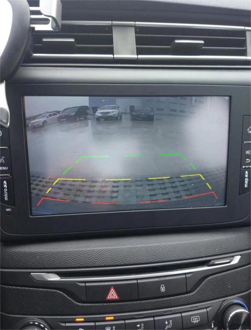

开通倒车影像和GPS,德赛西威的原厂屏幕清晰度一般

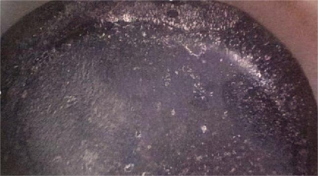

第一组加入跑了300公里后,跑去4S店用内窥镜检查汽缸内的情况,可以看见活塞的金属色了。
挥别标致408烧机油的烦恼,挑战不拆发动机解决烧机油的方法
 第一次使用的效果给了我很大希望。
第三组跑完后活塞表面积碳基本干净了,可见积碳像雪一样逐渐融化的状态,这种清除方式更安全。积碳不会成块剥落,也不用担心剥落的积碳掉在缸筒里,造成更严重的拉缸。
