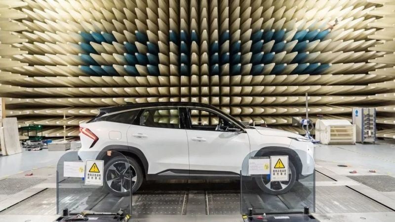

CCRT的人体电磁防护测试采用10Hz-400KHz测试频段,区域包括脚部空间、座垫、座椅靠背、充电口等位置,进行固定居中测试。
本次认证采用10Hz-30000KHz的测试频段,频段增加了近75倍。测试位置不仅涵盖了最常使用的座舱位置,甚至涵盖前机舱内部和后备箱等任何人体可能靠近或接触的位置。同时,各个位置的测试区域不固定,重点针对区域内的最差点进行测试。与CCRT的人体电磁防护测试相比,标准可以说几何级提高。该项测试由中汽研华诚认证颁发,并获得国家认监委认可。
本次中汽研华诚认证对银河L7开展了一系列安全测试。测试标准:汽车乘员佩戴植入式医疗器械电磁防护,测试方法相较于GB/T37130,额外增加更多的人员易接触区域,测试工况涵盖40km/h匀速行驶,加速模式、减速模式,充电模式等不同荷电状态,限值要求参考国际标准ISO14117及14708系列,测试结果的裕量值(裕量代表实际辐射量与规范限值之间的差值)大于3dB为满足要求,裕量越大,辐射危害越小。

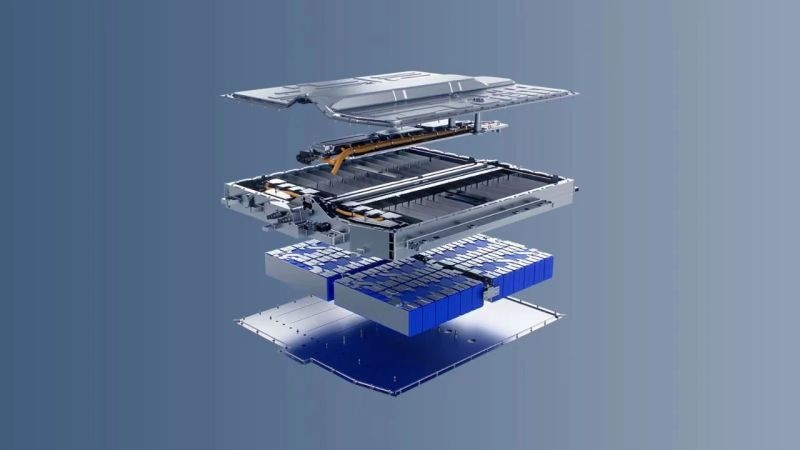

测试结果显示,搭载神盾电池安全系统的吉利银河L7所有测量部位的数值均大幅领先于行业电磁防辐射标准,做到了对佩戴植入式医疗器械特殊人群的全方位保护,辐射强度远小于手机、电脑。
吉利构建了自主的EMC测试体系,自建行业先进的EMC电磁兼容实验室,配有整车10m法半电波暗室、360°转台、高性能四驱转毂、3m法零部件半电波暗室、屏蔽室、瞬态&磁场测试室、新3m法半电波暗室、整车新能源测试室等多项测试间,对电磁兼容测试有完善的、高标准的测试体系,满足各种实车及零部件各种工况的电磁兼容性试验。
早在2021年,吉利就联合权威高校和医疗机构进行了实车电磁环境对人体细胞的影响研究,希望找到更符合人体生物医学的判断标准,建立更加完善的人体电磁防护体系,经过高校和医疗机构全面评估,神盾电池安全系统形成了行业首创深入到细胞层级的电磁辐射安全设计标准,并将辐射安全设计分解到了系统层级,有效降低了电磁辐射对人体健康的损害。
