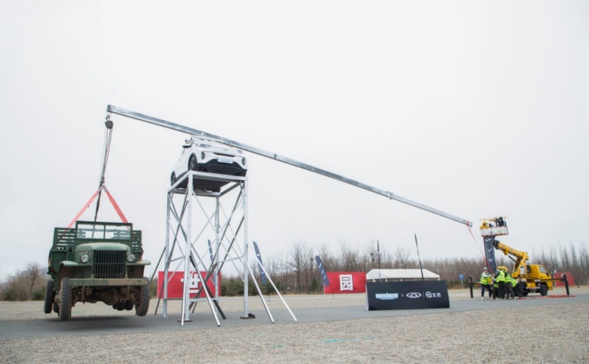

前段时间,奇瑞小蚂蚁进行了“复刻阿基米德杠杆原理”的试验,无论是作为支点,还是作为承重物,小蚂蚁整体表现优异,车顶与内饰均未发生肉眼可见的形变,而同级别的哪吒V则出现了明显的凹陷,那么拆开他们之后,我们能发现什么呢?

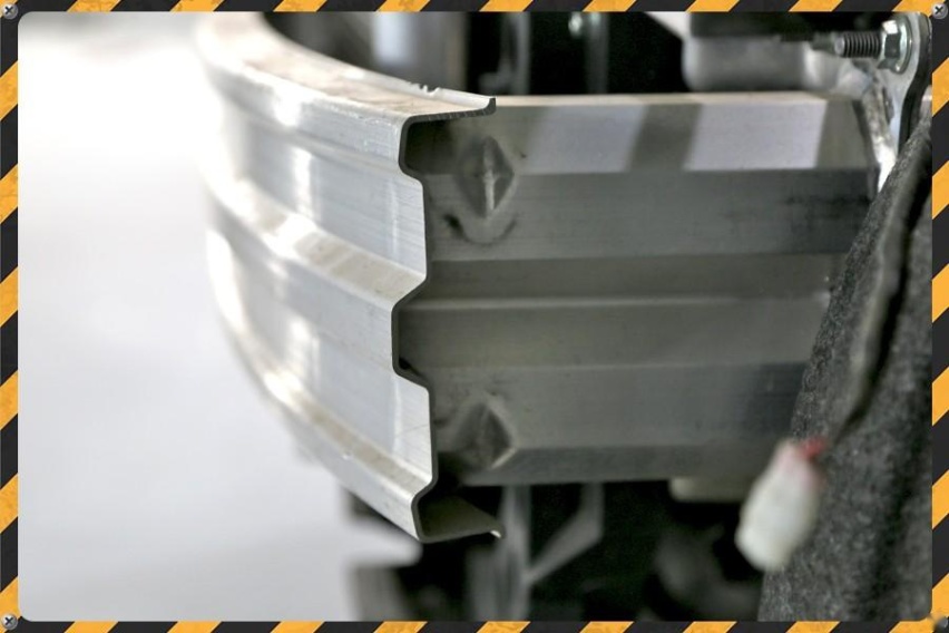

我们看到,小蚂蚁车头位置有一整块宽大的W型防撞梁,在其两侧则是两条结实的支臂,在碰撞发生时,防撞梁可以有效吸能溃缩,同时将其他撞击能量进行分散传递,在过程中逐步衰减。
哪吒V和奇瑞小蚂蚁该怎么选?拆成零件找答案!
而哪吒V的车头部分,虽然也有防撞梁的存在,但无论从尺寸上,还是从造型上,都略显粗陋,同时,防撞梁的两侧与车体仅是表面固定,未能形成更有机的整体,所以,在碰撞发生时,防撞梁会直接应对撞击,作用力几乎无法通过左右的连接进行传递,那么,车头的其他部件受损情况可能会更严重。

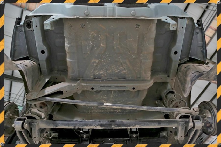

车尾部分,奇瑞在小蚂蚁尾门下缘与保险杠连接处增加了一根尺寸不小的防撞梁,其作用有两点,一、提升车辆在遭遇追尾时的被动安全性。二、以防撞梁限制碰撞损伤侵入量,有效保证车辆电机的安全,当然,我们也能看到,在电机之外,奇瑞也为其设计了一个“笼”形保护框,形成防撞梁之后的又一道屏障。
而哪吒V的尾部,则没有配置防撞梁,当碰撞发生时,冲击将直接作用于车身之上,对于车内驾乘者安全形成一定影响,同时,也大大提升了后期维修的费用。所以,如果有朋友要选购二手哪吒V的话,一定要仔细查看车尾是否有追尾痕迹。

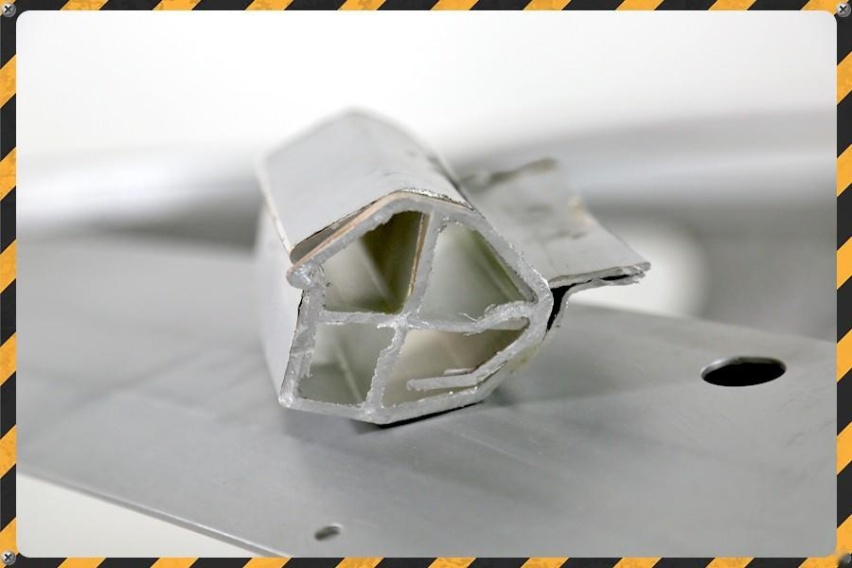

车辆主体结构的安全性,是整车安全最重要的组成部分,直接关乎驾乘人员的生命安全。小蚂蚁采用多腔封闭截面全铝型材结构环-笼状立体空间创新车身架构,全封闭的腔体内部则运用隼骨结构设计,保证轻量化的同时,抗压强度出色,并且可以通过科学的笼式立体结构将压力进行分散传导,车体结构形变小。
在碰撞发生时,不会因为过度挤压危及车内人员生命安全。

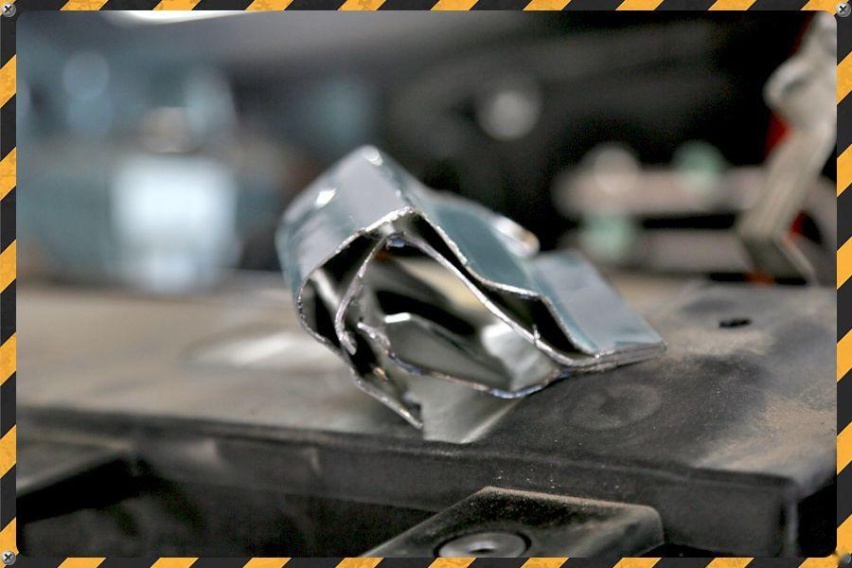

哪吒V的车顶边梁内部仅多了一片钢板进行加强,无论从用料还是结构的科学性,都明显弱于小蚂蚁。

哪吒V门板内侧结构简单,在车门中下部,仅有一根约20mm的钢管作为防撞梁,给人感觉相当单薄,整体被动保护能力较差。

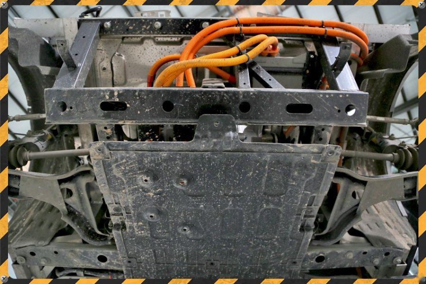

奇瑞小蚂蚁采用麦弗逊式独立前悬架,下摆臂为一体冲压成型,且用料厚实,与其相连的副车架则采用矩形钢梁,结构强度更高,这样的组合可以在碰撞中有效将作用力进行传递,大大提升安全性。
哪吒V虽然也采用麦弗逊式独立前悬架,但其下摆臂用料单薄许多,同时由两侧冲压钢板组成的副车架在一体性和结构安全性上也略显不足。
小蚂蚁后悬架依然采用麦弗逊式独立结构,为整车带来更好的操控性、稳定性和舒适性。但因成本较高,所以,别说是这一级别,就算更高级别的车型中,都是属于不多见的。小蚂蚁的热销离不开消费者对奇瑞品牌的认同,底盘也是底牌。
而哪吒V则从成本角度出发,使用了成本较低的扭力梁悬架与瓦特连杆结构,由此也使得整车售价可以进一步拉低,以价格博得关注,相比之下,您会怎么选?

小蚂蚁的智慧电池基本与底盘纯平,不必在日常驾驶中,过分关注离地间隙,而且,智慧电池所特有的4进1出液冷高效传热结构、智能分区控制热量管理系统以及热失控抑制技术,也可以从技术角度保证电池安全。
而哪吒V不同,其电池突出于底盘,无形之中降低了车辆的离地间隙,在日常使用之中,会让驾驶者形成一种困扰,这将是驾驶技术与电池品质的双重验证。
