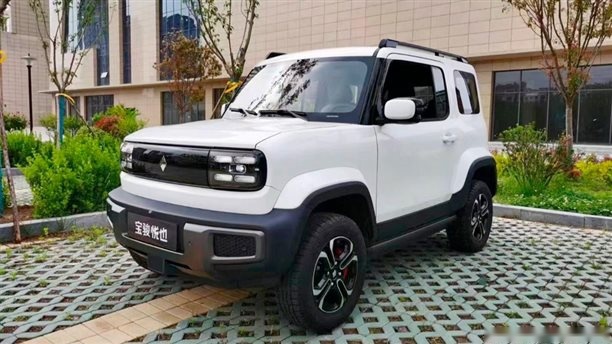

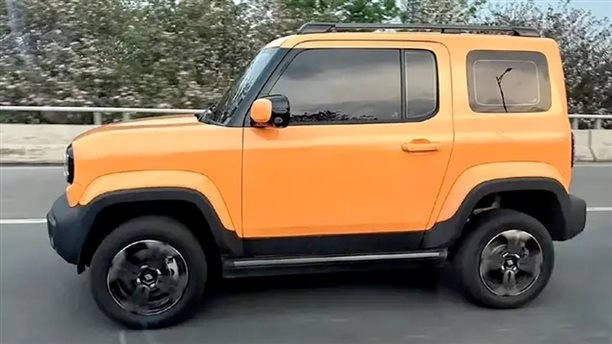

今年上半年,最值的注意的一款小型纯电车,应该是6月份上市的宝骏悦也。这是宝骏旗下的首款电动SUV产品,造型设计的非常很硬朗,业界对这台车的看法是更像一台“纯电吉姆尼”。
但是,这台车目前来看,并不具备任何越野功能和潜质,只是在造型上和取名上多做了一些文章。更值得关注的,是这台车的售价,可能会在10万元左右。结合定位来看,一台小型纯电SUV卖到10万元,除非拥有一些初衷的技术成分,或者不错的品牌影响力,否则这个定价,是略高的。

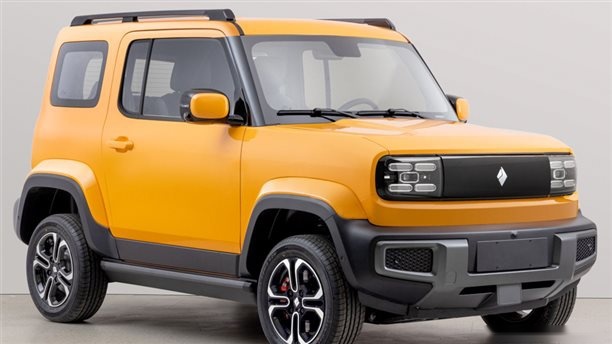

从曝光信息来看,宝骏悦也长宽高分别为3381/1685/1721毫米,轴距为2110毫米,定位小型SUV。新车会使用永磁同步电机,最大功率68ps、最大扭矩140牛·米,电池方面新车可能会用28.1kWh的电池组,续航表现会在303km级别。

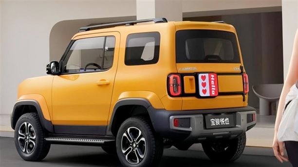

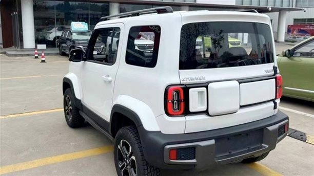

可能这台车,最大的亮点就是Car-Watch了,就后备箱上能更换的“表”。

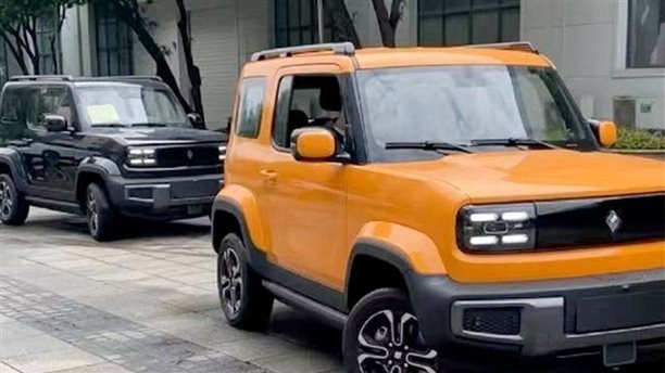

今年的小型电动车市场,除了五菱之外,也有其他品牌开始跟进了,像比亚迪也在这个市场布局了海鸥这种小型车产品,而且价格在7.38-8.98万元。以现在比亚迪的影响力来看,消费者很难在选车的时候,不拿它的产品当同级别的标杆来看。

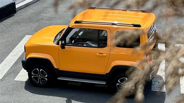

那再来看实用性,宝骏悦也是一台三门四座的SUV,而且轴距也只有2110mm。可能到真实的用车场景下,一人或两人用车的频率更高,所以双门也几乎不会对日常的用车带来明显的影响。然后就是2110mm的轴距,由于这台车是双门车型,所以轴距上会有一定的缩短,仅比五菱宏光MINI EV长了170mm,车内空间对于后排来说有些局促了,要想三人、四人出行的话,车内空间可能会不太理想。
