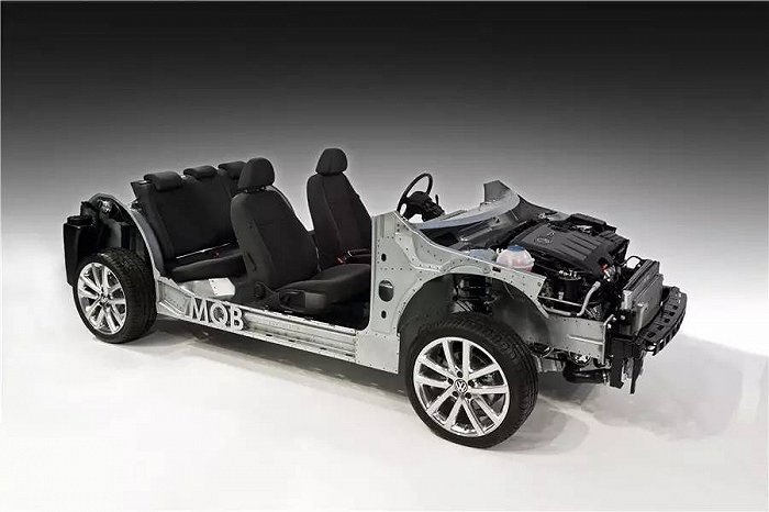

MQB、CMA、TNGA这些字母大家熟悉吗?或者说在阅读汽车资讯的时候,大家是否常会看到MQB平台、TNGA架构等等这样的字眼?没错,这些就是目前众多主流车企都在努力开发的底盘架构,举个例子来说这就像小时候大家玩过的四驱车,虽然都是底盘,但是奥迪双钻的就跟劲霸的不一样。
为什么要将底盘平台化?
为什么以前汽车工业发展这么多年都没有平台化,但是到了现在要进行平台化呢?这或许是新能源时代到来之后最影响汽车制造业的问题。
首先平台化指的是将车辆真正做到能够像四驱车一样进行组装,以往都是每个车型单独设计,但是平台化了之后,就可以将驱动系统、车身、电子系统甚至是新能源最重要的三电系统像吃自助餐一样,需要什么拿过来就能直接装车,而并非再像以往一样花费巨大的物力财力进行重新设计组装,研发周期、维修成本等等都能获得巨大幅度的降低。

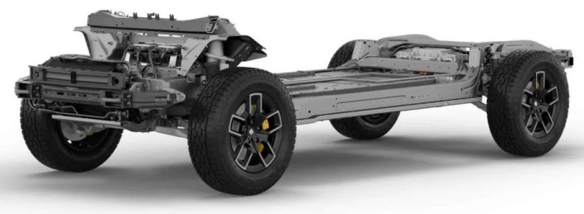

悠跑滑板底盘又是什么?
说完平台化之后,回到本文的主题,滑板底盘是什么?2021年创立的悠跑科技公司在注意到平台化逐渐成车企的潮流之后,想到了一个问题:“每家都自己设计底盘多麻烦啊,我们做一个底盘,谁都能用不就好了?”于是,滑板底盘应运而生。

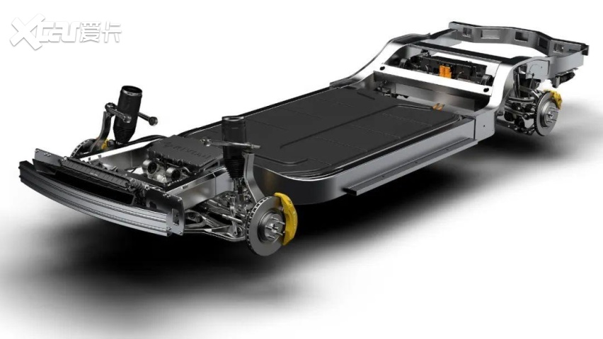

滑板底盘其实很简单,这个平台已经包含了电池、电机,任何厂家如果想买,直接套上轮子、内饰再加上车壳,这就是一台属于你们车企的产品,换句话说,四驱车再也不用考虑下面的部件到底是什么,套上奥迪双钻的外壳,你就是四驱兄弟了。

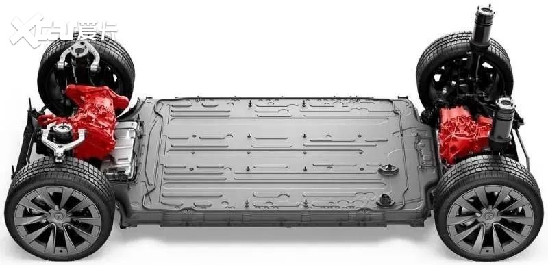

这一点其实很像特斯拉的操作,仔细观察特斯拉的S、X、3、Y这些产品,虽然尺寸轴距甚至等级和车型上都不相同,但是在底盘设计的部分上都有很大的相似之处,换而言之,特斯拉内部就有一套属于自己的滑板底盘,参数调整到Model 3的标准,套上外壳,一台新车就这么产生了,不同的是特斯拉的滑板底盘是为自己服务的,而悠跑的滑板底盘是要面向全行业的。
悠跑滑板底盘的优势在哪?
我们先来了解一下所有滑板底盘的优势在哪。滑板底盘相比于CMA、MQB这些底盘架构,最大的优势就是全参数可以调整,例如CMA架构中车头前轴到防火墙的距离是恒定的,这一点在滑板底盘上就很灵活。这也就意味着,由滑板底盘打造的车辆,不止能够做到SUV和轿车之间的转换,而悠跑打造的滑板底盘,更是能够生产轿车、SUV、MPV甚至厢货等车型。

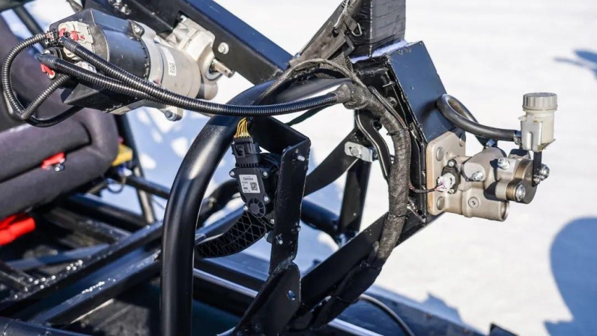

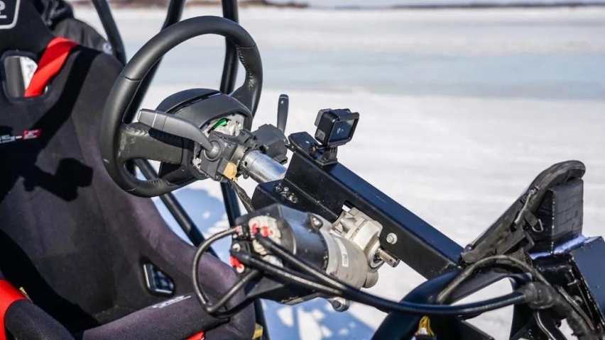

此外,以MQB平台举例,基于MQB平台打造的车型,即便是有众多变化,但是在方向盘到前轮轴的距离是恒定不变的,这是由于车辆的实际设计和装配都要考虑到转向系统的硬连接上。而悠跑的滑板底盘则是将该硬连接完全解耦,采用程序电控的方式进行转向调节,这也就是说,方向盘可以放在车内的任意位置,而不再需要考虑硬连接的长度和方式问题。
插句题外话,虽然没有了硬连接备份的行为有些激进,不少消费者会顾虑如果电子系统失效,转向系统会无法工作,但是目前市面上采用了电传转向的车型,即便是有硬连接备份,也仍需要电控实现启用硬连接工作,在电子系统失效时,有没有硬连接系统,似乎都没有用。

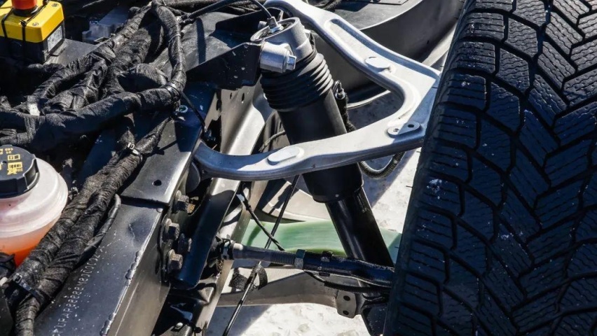

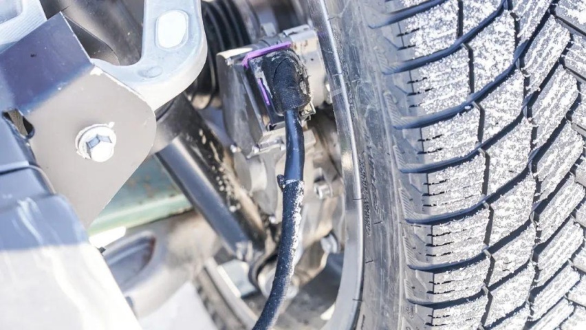

除了电控转向之外,悠跑的滑板底盘近乎是实现了全电控调节。刹车方面采用了电传的线控刹车,电机会推动卡钳活塞位移带动刹车盘进行制动,而悬架上也采用了电控的液压悬架。

即便是有足够明晰的转向反馈,但是在这套电控转向上,手感仍然与硬连接的车型有不小的区别,这种感觉很像在玩街机的赛车模拟器,能够做到转向灵活,但是总没有直接式的反馈来的真实。
