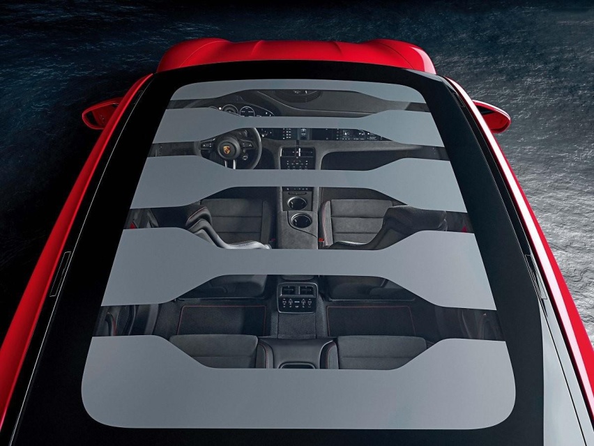

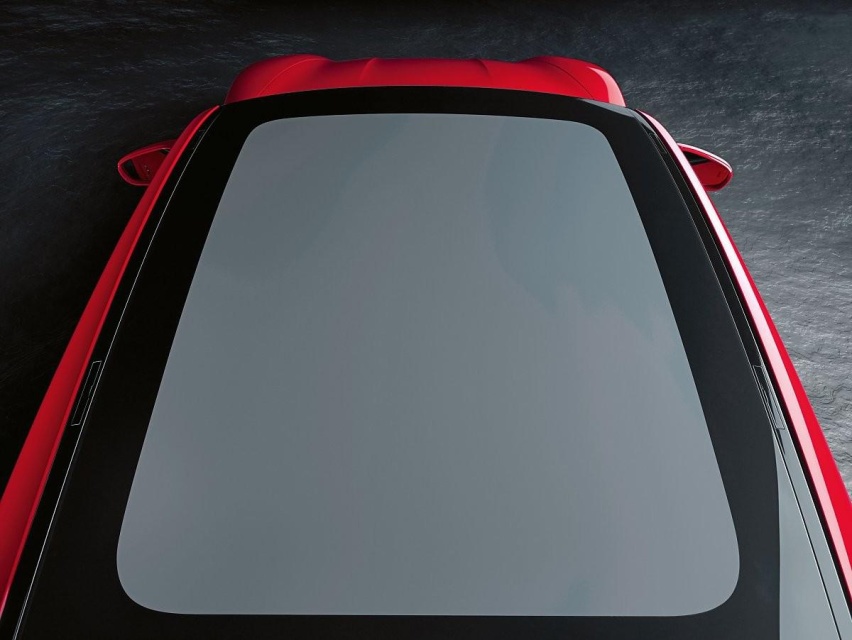

“可变光控制屏蔽(Variable Light Control Shields)”。通过电子控制,可以细致地调节全景玻璃的明暗度。在默认状态下呈哑光白色。在没有启动车辆的情况下,同样是哑光白色。
这时环路不仅仅是遮光,还隔热。因此,即使将车辆停放在户外,也能在一定程度上阻止车内的热气或寒气。在驾驶过程中,室内不会完全变暗,但会减少眩光。

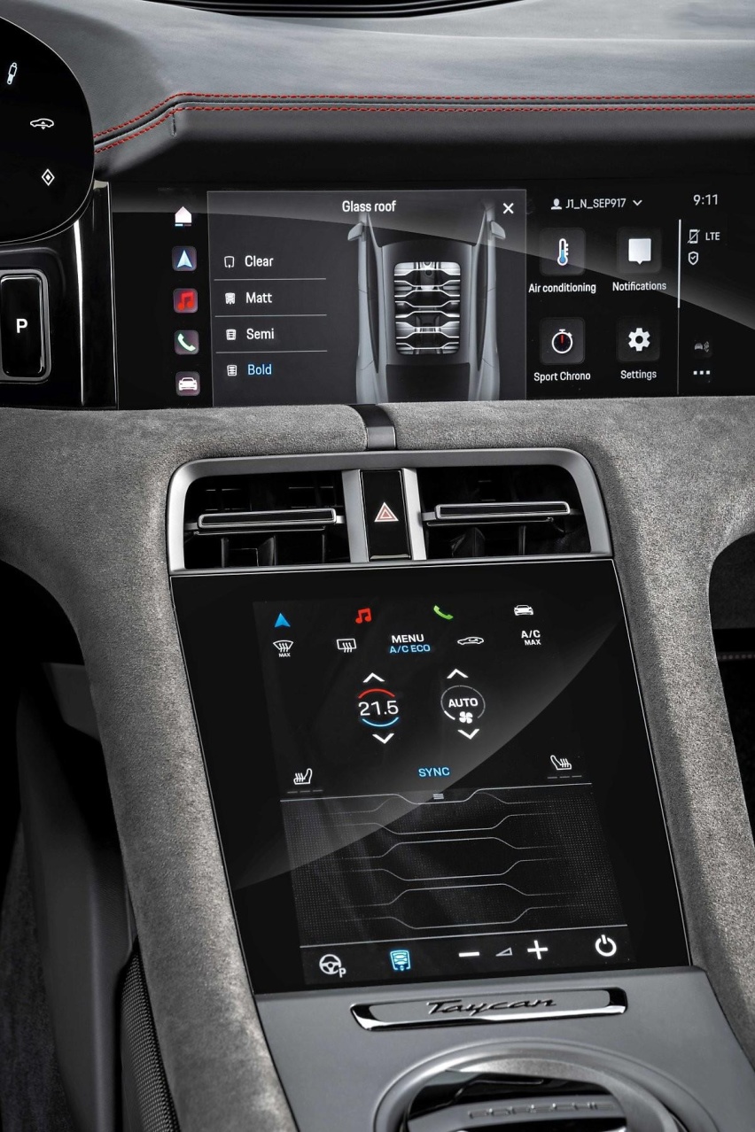

天窗的明亮对比度可以通过位于中控屏的触摸面板调节从透明到全遮住的4个级别。「半遮蔽」模式意味着40%的不透光程度,「强化遮蔽」模式则意味着60%的不透光程度。

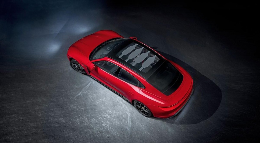

不要小看这个技术,它是由7层组成。它是由一层高分子基质,两面均铺有一层薄如蝉翼、被称为铟锌氧化物(Indium tin oxide)的电流传导层。如果在这几层之间不施加电压,基质就为不透光; 如果施加交变电压,液晶玻璃就会重新排列并变得透光。在这一创新核心的两侧,各有一个安全层和一个玻璃层。外侧一层因其银色涂层,可以反射太阳热量,内侧一层则具有隔热效果。导电层由几乎不可见的激光切割分成九个区域。不仅可以调节四阶透明度,还可以分为控制9个区域的明暗度。可以像打开和关闭百叶窗一样进行调节。
