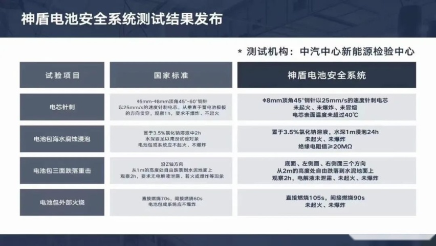

5月13日,吉利银河专属的“神盾电池安全系统”在中汽中心完成了首次基础安全测试,连续挑战了“电池包海水腐蚀浸泡、三面跌落重击、外部火烧以及电池针刺” 四大电池安全试验,狠狠地秀了一把肌肉。
在这四大安全测试中,电池针刺无疑难度最高、条件最严苛,是行业公认的电池安全测试“珠穆朗玛峰”。
根据试验结果:神盾电池被8mm钢针瞬间穿透,静置观察24小时后未起火、未爆炸、未冒烟,电压保持稳定,测试全程最高温度未超过40℃,以远超国标的成绩顺利通过了这项试验。
这个成绩也让吉利汽车集团中央研究院副院长任向飞有底气喊出:“电芯针刺只是神盾电池安全的入门标准,神盾电池将刷新电池安全新高度。”

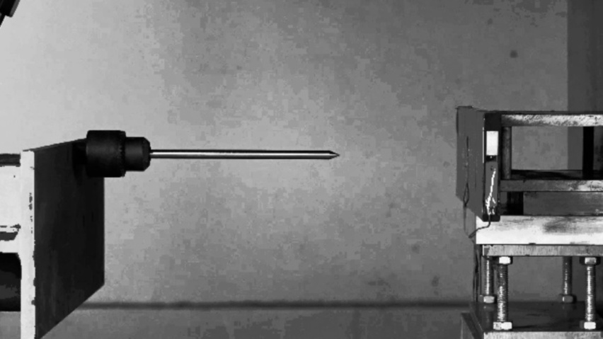

我们从国家关于《电动汽车用锂离子动力蓄电池安全要求》可知,所谓的电芯针刺试验是按照GB/T 31485-2015的针刺试验方法,将电池充满电,用直径为5-8mm的耐高温钢针,以(25±5)mm/s的速度,从垂直于电池极片的方向贯穿,贯穿位置宜靠近所刺面的几何中心,钢针停留在电池中,观察1小时,不起火、不爆炸才算合格。

对比来看,此次吉利神盾电池针刺试验直接拉高标准,选用了一根直径8mm、顶角45°的钢针进行针刺。相比陶瓷等其他材料,钢针具备更好的导电性能,可以加剧针刺后电池短路的严苛程度,更贴近实际破坏工况。而钢针45°的顶角,可以在增加短路面积的同时,又保证能刺穿电池,不被短路电流熔断,尽可能对神盾电池造成长时间、大面积的剧烈破坏。
在远超国标的测试标准下,神盾电池针刺后未起火、未爆炸、未冒烟,测试全程最高温度未超过40℃,这足以证明“神盾电池“有着极高的安全性和可靠性。

比如,国家标准是20项测试,吉利“神盾标准”却高达100多项,比国标多出80多项,而且所有的测试标准均数倍于国家标准。这一点,我们从神盾电池此次通过的另外三项试验便可窥探一二。
在此次基础安全测试中,神盾电池除了成功通过业界公认最难通过的电池针刺试验,还通过了“电池包海水腐蚀浸泡、三面跌落重击、外部火烧试验”,这三项试验标准也均远超国标。
具体来看,在电池包海水腐蚀浸泡试验中,将神盾电池电池包浸入到深度1米、浓度为3.5%的氯化钠溶液中,连续浸泡24小时,远超0.5小时的行业标准。取出静置观察2小时,未发生泄漏、起火、爆炸等现象。

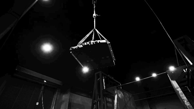

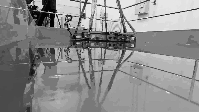

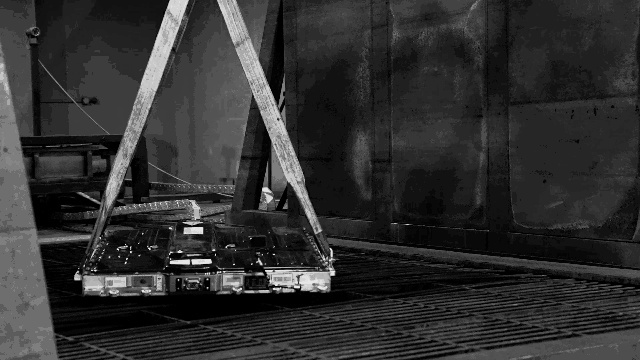

电池包三面跌落重击测试中,电池包在2米高度,高于行业标准1m要求,以底面、左侧面、右侧面分别连续自由跌落到水泥地面,静置观察2小时,电池包未发生电解液泄漏,未起火、未爆炸。
在外部火烧试验中,将电池包置于试验设备上进行火烧,直接燃烧105秒+间接燃烧90秒,远超直接燃烧70秒+间接燃烧60秒的国标要求,静置24小时后,电池包未起火、未爆炸。
这四项超高标准的试验,充分印证神盾电池安全系统拥有领先于同行的安全性,而这也只是“神盾电池安全系统”体系中的冰山一角。任向飞表示,除了这四项“基础安全标准”之外,神盾电池还完成了三项安全标准:整车安全标准、智能安全标准和健康安全标准。
