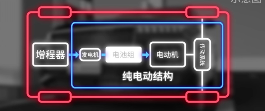

那么为何很多消费者甚至是某些汽车博主都不断在提及增程式是“落后的技术”呢?实际上,因为其天生结构的原因,市面上的增程式车型一直有一个硬伤,那就是在馈电的工况下,一旦车速变高,会出现动力输出减弱的情况,这主要是因为增程式不具备插混的发动机直驱情况,一旦馈电,发动机只能继续向电池供电,但在高速工况下,电池又需要大幅输出动力给电机,为了保电,只能牺牲动力,减少电池输出功率。

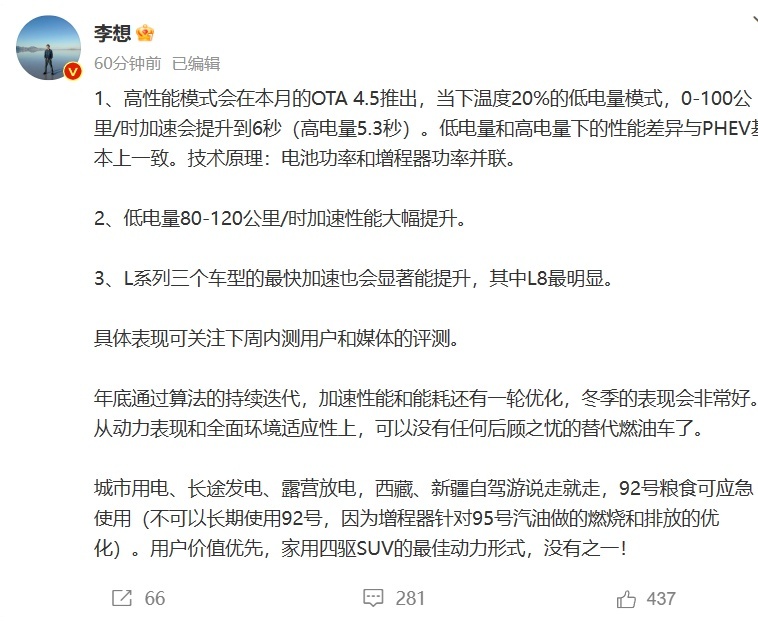

作为国内增程式的领头羊品牌,理想汽车的用户自然也饱受这个问题的煎熬,毕竟这种高速馈电的工况是非常常见的,正因如此,李想与它的团队一直在着手解决这个问题。就在5月10日,李想在社交媒体上表示,增程式电动车低电量下的加速性能问题将在下个版本OTA解决。
这个消息一出还是引起了不少关注,毕竟增程式的问题是天生的硬伤,不改动结构仅仅是通过一次OTA就能解决这个问题似乎是不太可能。当然,李想也给出了自己的解释,他表示,解决办法其实就是让“增程器的功率也有效的应用于驱动,原理跟并联一样”。
5月17日,李想正式发文确定了高性能模式的推送日期,据李想表示,“高性能模式下,理想汽车低电量 80 到 120 公里 / 时加速性能大幅提升。L 系列三个车型的最快加速也会显著提升,其中 L8 最明显并且92号油可应急使用”。
从李想的描述来看,似乎通过这次更新之后,增程式已经补齐了最后一块短板,甚至可以明确表示“低电量和高电量下的性能差异与PHEV一致”,当然,在整体推送之前,我们也无法判断实际情况是不是真的如李想所言,但从字里行间我们可以清晰的感受到他的自信,理想究竟是如何克服增程式的天生短板的?
首先我们应该明白李想口中的“功率并联”其实本质上就是让“增程器”和“电池”一起给驱动电机供电,但这本身就属于增程系统的基本策略之一,并不是理想品牌的创新或者专利,虽然要解决高速工况的问题只有一通过“增程器”和“电池”同时供电这一条路,但光凭这一点肯定是解决不了增程路线发动机与电池没有物理并联的问题。
