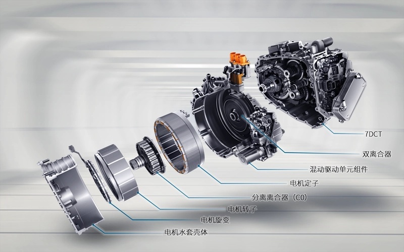

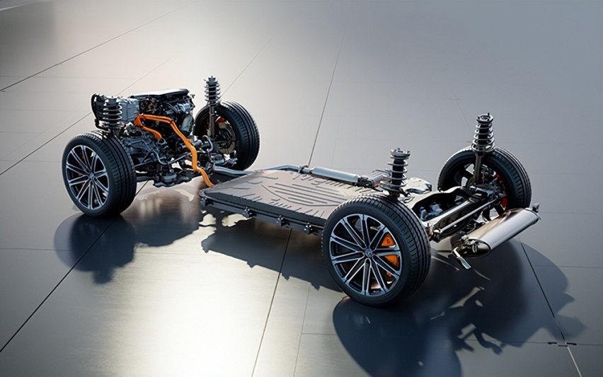

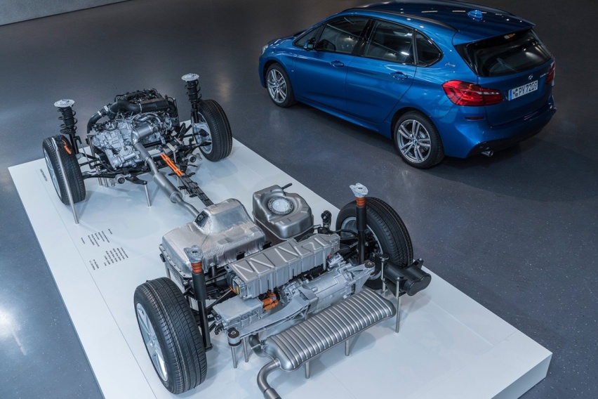

欧系混动的本质,是在油车的基础上增加一个电机,所以叫做Add-on架构。
因为带有完整的变速箱,这类混动可以完全像油车一样行驶,也就是发动机直驱模式;电池有电时可以纯电行驶,加速或超车时发动机和电机可以同时驱动车辆,也就是所谓并联模式。
制动或滑行时可以能量回收,当然也可以用发动机带动电机发电,来给电池充电。
但是因为只有一个电机,不能同时发电和驱动车辆。

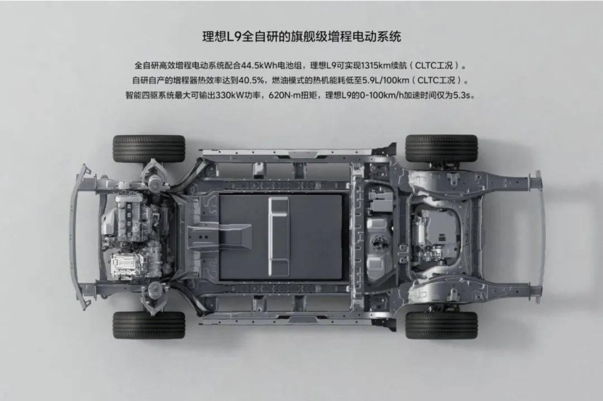

所以,增程式其实就是增加了一个电机,从而实现发动机带动一个电机发电,另一个电机驱动车辆,也就是常说的串联模式。
上述六种模式里 Add-on架构可以实现这5种,增程可以实现这4种,而超级混动之所以叫做超级,就是因为可以实现所有六种模式。
因此也就必须配备双电机才行。

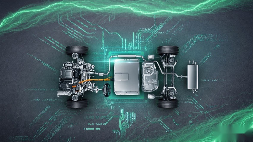

综上 我们可以总结出超级混动的三大特点:一是采用了超高热效率的混动专用发动机(DHE);二是采用了带扁线电机的双电机DHT;三是采用了较大、甚至超大容量的混动专用功率型电池包。

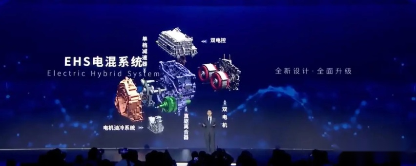

比亚迪DM- i只保留了一个发动机档位用于高速直驱,系统简化后不但维护保养成本降低,还留出了足够的空间布置大功率的驱动电机。
最大160千瓦的驱动电机已经和纯电车不相上下了,非高速工况下无限接近增程式电动,所以比亚迪DM-i的最大特点就是把以电为主做到极致。

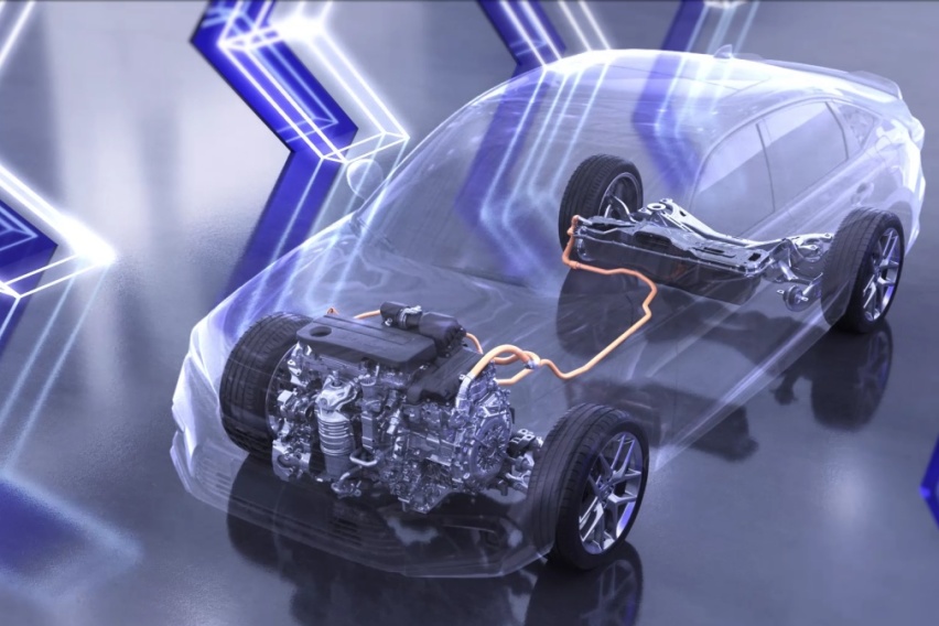

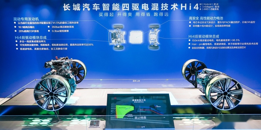

不久前,长城基于柠檬混动平台推出了智能四驱电混技术Hi4,2挡混动专用变速器,依然是它实现混动的核心,但是在前桥位置,这套系统只保留了一颗电机,这颗电机同时起到发电、驱动的作用;而在后桥位置,增加了一颗电机。这颗电机的主要作用,就是驱动后轮,实现四轮驱动。
因此,同样是一台发动机、一组2挡DHT换挡机构、两颗电机,Hi4系统却能实现四轮驱动。这样的新构型,最核心的一件事儿,就是降低混动四驱的成本,带来更低的门槛,并且让混动四驱实现普及。

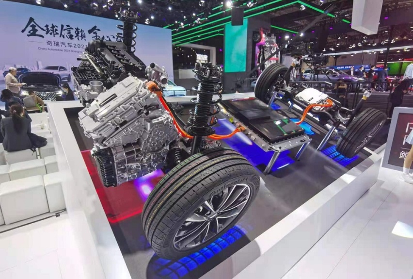

奇瑞则是保留了三个档位,这三个档位采用类似双离合的换挡方式,并且不仅发动机驱动有三档,电机驱动同样有三档。虽然复杂的变速机构限制了电机的布置空间,但是奇瑞创新性地让两个电机都可以驱动车辆,弥补了电机功率的不足。
所以,三档位加双电机驱动就是奇瑞超级混动的最大特点。

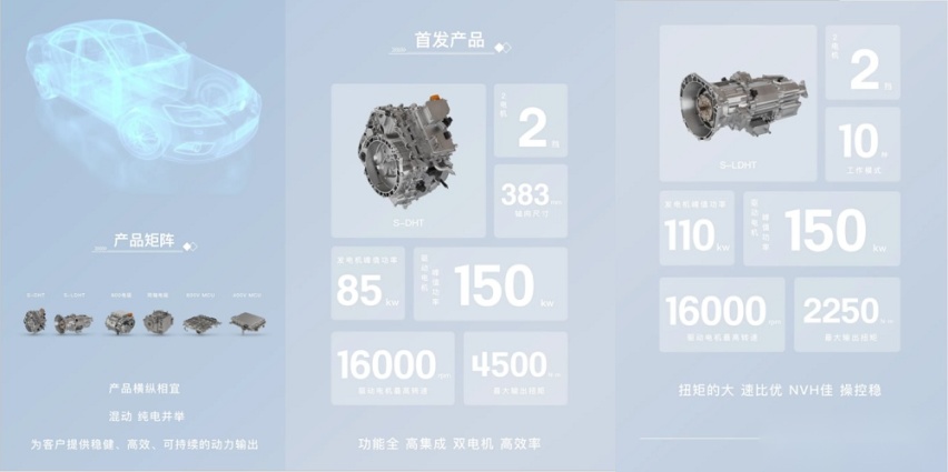

今年四月份,上汽变速器厂终于发布了新一代双电机DHT,和一汽红旗相同,也有横置纵置两个平台,命名为“魔腾动力”。
但让人大跌眼镜的是,首款搭载的车居然不是上汽自己,而是江铃福特。
