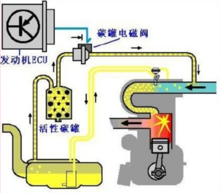

汽油具有强烈的挥发性,因此汽车的油箱往往被设计成一个密封的箱体,在箱体内,挥发出的汽油气体氧化物会通过管路流通临时存储到负责存放这些物质的炭罐里面,车辆ECU来控制炭罐电磁阀开关,在发动机合适工况下,将炭罐里的汽油气体氧化物输送到动力系统中参与燃烧。

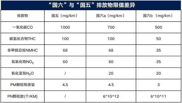

为了生态环境的可持续发展,2016年,国家颁发《轻型汽车污染物排放限值及测量方法》,即我们常说的“国六标准”,其内容主要有尾气排放、实际行驶污染物排放试验、曲轴箱污染物排放试验、蒸发污染物排放试验(简称IV试验)、污染环控制装置耐久试验、低温冷启动的CO、THC和NOX排放试验、加油过程污染物排放试验等要求。
在国内,所有的新车都必须满足排放标准才能合法上路,不过,在面对这套被称为“史上最严”、“全球最严”的汽车排放标准时,众多车企也面临诸多技术掣肘,尤其是对于他们旗下承担碳积分重任的插电式混动汽车。
对燃油车来说,汽车启动时发动机一直在工作,即便汽油挥发造成油箱压力变大,ECU也会自动控制发动机对存满汽油气体氧化物的炭罐进行冲洗,使炭罐恢复存储汽油蒸气的能力,满足国六法规的蒸发排放要求。
而与燃油车不同,如今的插电混动汽车大部分时间靠电机驱动,发动机大部分时间并不工作。但油箱内的汽油挥发却是时刻进行的,在汽油挥发体积增大之后,油箱内的压力也会随之增大,如果用的是常压油箱系统,它就无法应对这样的压力,汽油气体氧化物只能顺着油箱的某些孔隙逃逸,造成蒸发污染物超标。
而对于大部分车企来说,插电混动车要满足国六法规,采用更高成本的、更能满足更高压力阈值的高压油箱是最好的解决方案。高压油箱不仅结构得到了加强,炭罐体积也进一步加大,同时增加了一个油箱隔离阀。发动机不工作的时候的时候,汽油气体氧化物被牢牢禁锢在油箱之内且不连通炭罐。而待发动机工作的时候,油箱隔离阀门开启,汽油气体氧化物进入炭罐被冲洗,全程无汽油气体氧化物逃逸,从而满足国六标准的蒸发污染物要求。
