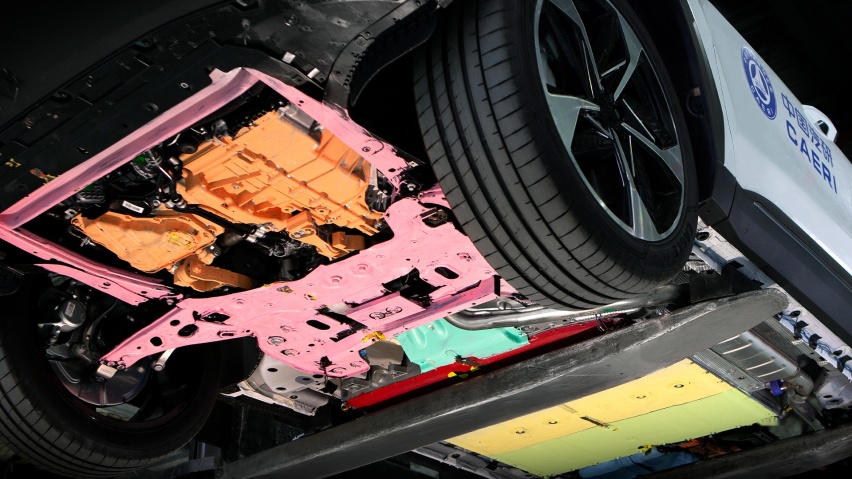

在新能源汽车用户的实际用车场景中,“底部碰撞”成为最常见的安全隐患。根据中国交通事故深度研究对车辆起火事故统计情况,由于碰撞导致的起火事故案例中,底部磕碰造成的比例高达七成左右。基于此,吉利汽车以解决用户实际“托底”的用车场景和安全痛点为目标,进行大量底部碰撞事故分析调研、系统级的仿真建模分析和实物验证,率先进行包含“整车正向刮底、整车后向刮底、整车负坎冲击、整车托底”4项整车级中高速底部碰撞测试。

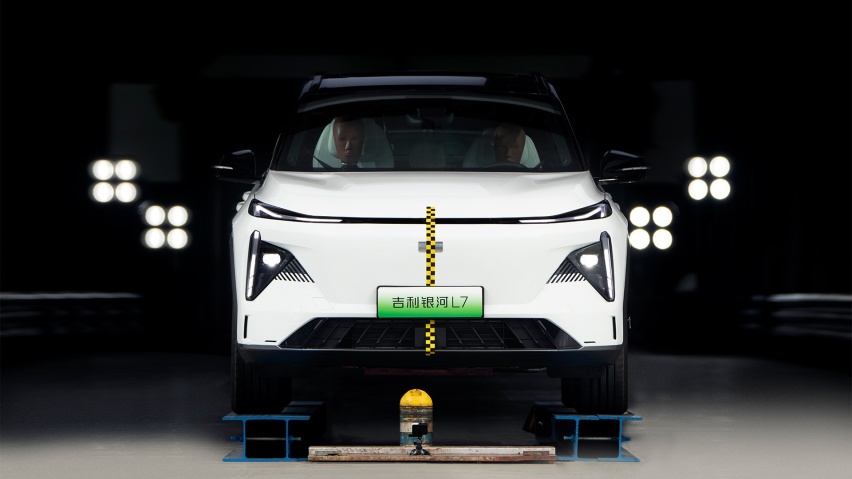

首先,整车正向刮底试验模拟了车辆下方存在较大体积障碍物并持续行驶的用车场景。根据行业标准要求,试验车驶向一颗直径为150mm的45#钢实心半球,同时使实心半球的顶部与电池包底部,在垂直方向有30mm的重叠量。在此次测试过程中,吉利银河L7的车速达到40 km/h,比行业标准提高了10km/h,当实心半球在与神盾电池包发生碰撞后,碰撞能量是行业标准的1.78倍。
整车正向刮底试验

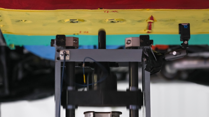

整车托底试验则模拟非常常见的车辆在坑洼现象较严重的非铺装路面行驶的场景。试验要求以一颗直径为25mm、质量为10kg的45#钢半球型撞击头,以垂直于动力电池包底部的方向,以120±3J的撞击能量,在以电池包底部的几何中心为原点、在半径240 mm 水平区域以内,随机选定几个薄弱点进行撞击。在实际试验中,吉利银河L7共完成了4次撞击,远超试验条件要求。而在神盾电池的开发过程中,电池包则会迎接直径为150mm、冲击力为30kN的剧烈冲击,要求更为严苛。
整车托底试验
面对全部四项测试,搭载了神盾电池安全系统的吉利银河L7底部变形量较小,电池包未发生起火、爆炸、冒烟等热失控现象,电池包固定点系统、高压连接器等无失效断开等情况发生,成功完成此次整车级安全测试。
