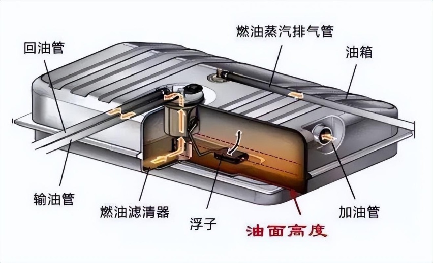

对于常压油箱这样的专业术语,大家可能会充满疑问?不过说白了,常压油箱就是传统燃油车一般使用的油箱。汽车除了驾驶过程中的尾气排放之外,汽车还有一个污染排放来自于汽油本身的挥发。燃油车的解决方法是通过配备碳罐,将汽油蒸汽吸附,等到汽车启动时,燃油蒸汽会和汽油一起被送入发动机燃烧。
没你想的那么简单 比亚迪的混动技术早就走在了对手的前面
但是同样的问题放到混动车型上就不太好使了,混动车在纯电工况下不会驱动发动机,也就无从将汽油蒸气脱附,时间一长,汽油蒸气就会排放到空气中。面对这种情况,车企一般有两种方式来解决,其一,采用高压油箱,减少燃油蒸汽向炭罐挥发的可能性,减少泄漏,不过这会增加生产成本。其二,继续采用普通油箱,但是把碳罐加大,让它更好地吸附燃油,减少挥发。这种方式成本控制更好,但是缺点就是会挤占车内空间。
