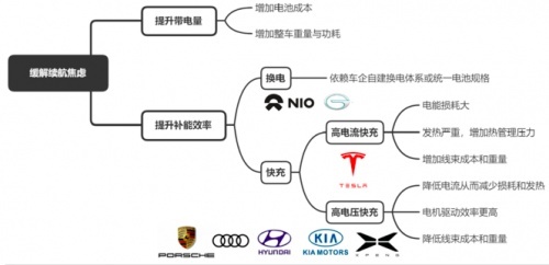

一方面是电动汽车本身存在充电慢的问题,另外随着汽车续航的增加,电量越来越高,充电时间也在增长。据了解,纯电车型的带电量已经从2020年的48度升至2022年的50度。从充电补能的角度来说,汽车要提高充电速度,实质上就是提高充电功率,而根据电功率公式 P=UI,提高充电功率只能通过提高电流或电压两种方式。
百万级电动超跑的800V“门槛”

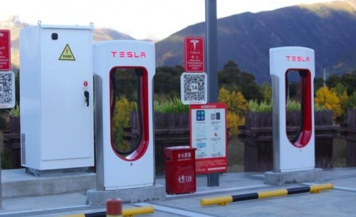

基于国标规定限,最大电流输出为250A,400V 电压下充电功率不超 100kW。另外,车企可通过自建充电桩的方式进行提升输出电流,特斯拉就是其中之一,其第三代峰值工作电流超过了600A,超充功率提升到了250kW,预计第四代超级快充的功率将达到350kW。
百万级电动超跑的800V“门槛”
虽然提升电流就能提升功率,但不可忽略的是电流的提升将引起电池包热量的增加,从而对电池的热管理系统及线束提出了更高的要求。否则在热量损失的因素下,峰值功率最多可在充电30%左右后将有所下滑。另外,如果电动汽车要增大电流就必须要加粗电线横截面,这将成大成都上影响车辆布线。
相比之下,很多车企则选择了将电压从400V提高到800V,那在250A电流的 国标电流限制下,输出功率则可提升至200kW,这也将大幅缩短充电时长。更为重要的是,在输出功率相同的情况下,电压的提升会降低输出电流,这意味着高电压平台亦可降低能量损耗。
百万级电动超跑的800V“门槛”
当然,在800V 高压模式充电一段时间后,最大功率也会有所下滑,但它一般会支持30%-80%充电时段中。相比提升电流而言,800V高压模式可支持更长时间的快充。另外,在高压低电流的模式中,汽车线束的截面积可以相应减小,这样可在降低线束成本的同时减轻整车重量。
综合而言,800V高压充电才是提升充电功率过程中最完美的解决方法。

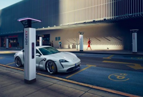

另外在充电方面,由于保时捷此前并没有自建充电网络,而行业主流纯电动汽车都采用400V平台,直流快充电压也在400V左右,因此Taycan充电是根本无法达平台所需求的800V。为了解决400V充电桩问题,Taycan还额外搭载了一台直流OBC,将电压升至800V后再对电池充电,这无疑再次增加了汽车的零部件设计。撇除400V充电桩的因素外,保时捷基于国标的800V充电桩,目前可实现200kW的最大充电功率。
