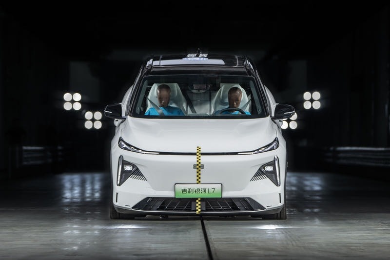

5月27日,吉利银河专属的“神盾电池安全系统”在中国汽研·汽车安全技术中心(以下简称“中国汽研”)完成了“神盾电池安全系统测试第二季暨首次整车级安全测试”。中国汽研出具的试验报告表明:搭载神盾电池安全系统的吉利银河L7,顺利通过整车车速40km/h正向刮底、整车车速7km/h后向刮底、整车20km/h负坎冲击和整车托底四项整车级电池安全试验。这是神盾电池安全系统继5月13日在中国汽车技术研究中心完成包括电池针刺在内的4项电池基础安全测试后,进行的首次整车级电池安全测试。在四项试验中,神盾电池均以超行业标准的测试标准通过,进一步证明:“电池针刺”只是神盾电池安全入门标准,吉利银河专属的“神盾电池安全系统”将电池融入到整车的安全体系,把电池防护做到了极致,在动力电池安全领域处于行业引领地位。

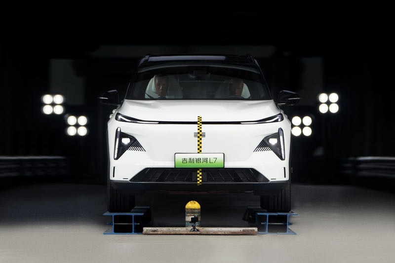

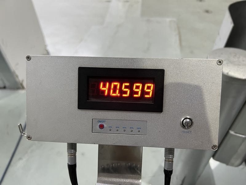

首先,整车正向刮底试验模拟了车辆下方存在较大体积障碍物并持续行驶的用车场景。根据行业标准要求,试验车驶向一颗直径为150mm的45#钢实心半球,同时使实心半球的顶部与电池包底部,在垂直方向有30mm的重叠量。在此次测试过程中,吉利银河L7的车速达到40 km/h,比行业标准提高了10km/h,当实心半球在与神盾电池包发生碰撞后,碰撞能量是行业标准的1.78倍。

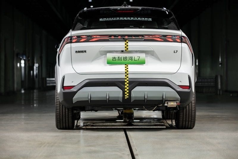

整车后向刮底试验模拟用户倒车时底盘遇到硬物刮底的场景,对电池包安全性能的要求更高。根据行业标准要求,试验车将以“倒车”的行驶状态,驶向一颗直径为150mm的45#钢实心半球,同时使实心半球的顶部与电池包底部,在垂直方向有30mm的重叠量。试验完成后试验环境温度下观察电池包2小时。此次测试,吉利银河L7以7km/h的车速完成了试验,比行业标准提高了2km/h。
整车后向刮底试验

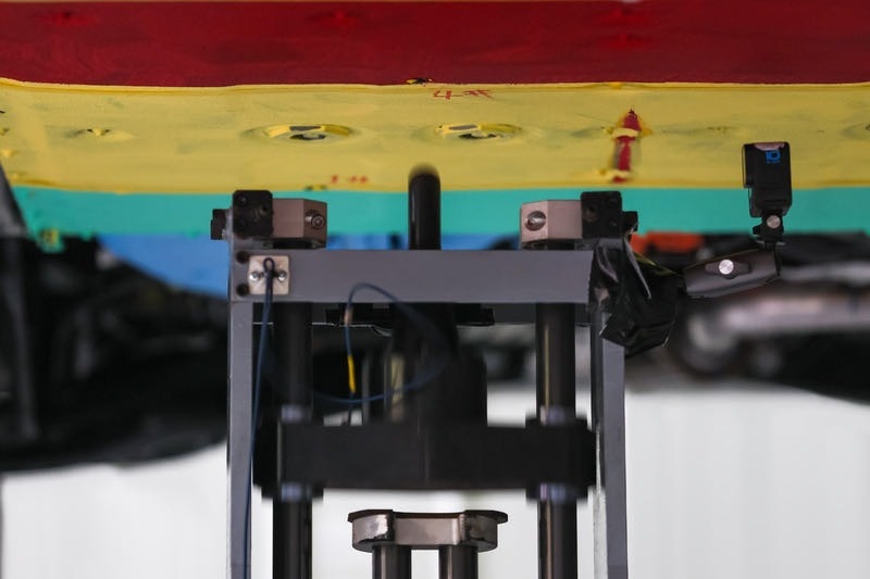

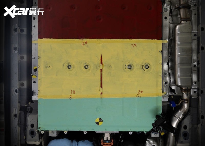

整车托底试验则模拟非常常见的车辆在坑洼现象较严重的非铺装路面行驶的场景。试验要求以一颗直径为25mm、质量为10kg的45#钢半球型撞击头,以垂直于动力电池包底部的方向,以120±3J的撞击能量,在以电池包底部的几何中心为原点、在半径240 mm 水平区域以内,随机选定几个薄弱点进行撞击。在实际试验中,吉利银河L7共完成了4次撞击,远超试验条件要求。而在神盾电池的开发过程中,电池包则会迎接直径为150mm、冲击力为30kN的剧烈冲击,要求更为严苛。
整车托底试验

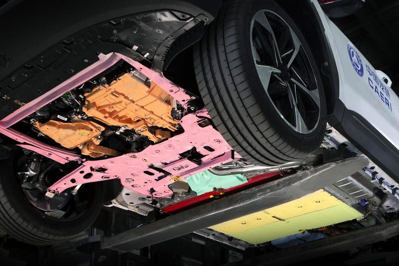

例如在涉及到基础安全的PACK层面,神盾电池安全系统拥有“坦克级”电池结构保护。底部防护方面,神盾电池采用1.5mm的1180DP高强钢板,抗拉强度是普通钢板的2倍以上。结合电池包底部防撞梁设计、电池包防护板设计,形成底部三重防护结构,防止底部碰撞对电池损伤。
