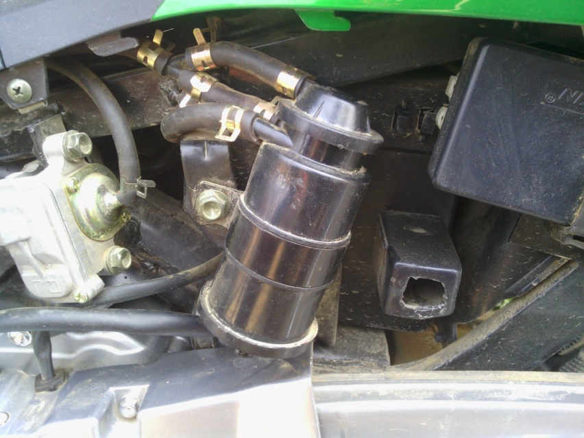

为了防止排放的汽油蒸汽污染环境,车厂都设计了带有活性炭的石油吸附装置,也被称为碳罐。碳罐其实是隶属于汽油蒸发控制系统(EVAP)的一部分,从1995年起,我国规定所有新出厂的汽车必须具备此系统。
活性碳有吸附功能,当汽车运行或熄火时,燃油箱的汽油蒸气通过管路进入活性碳罐的上部,新鲜空气则从活性碳罐下部进入活性碳罐。发动机熄火后,汽油蒸气与新鲜空气在罐内混合并贮存在活性碳罐中,当发动机启动后,装在活性碳罐与进气歧管之间的燃油蒸发净化装置的电磁阀门打开,活性碳罐内的汽油蒸气被吸入进气歧管参加燃烧。这样做不但降低了排放,而且也降低了油耗。

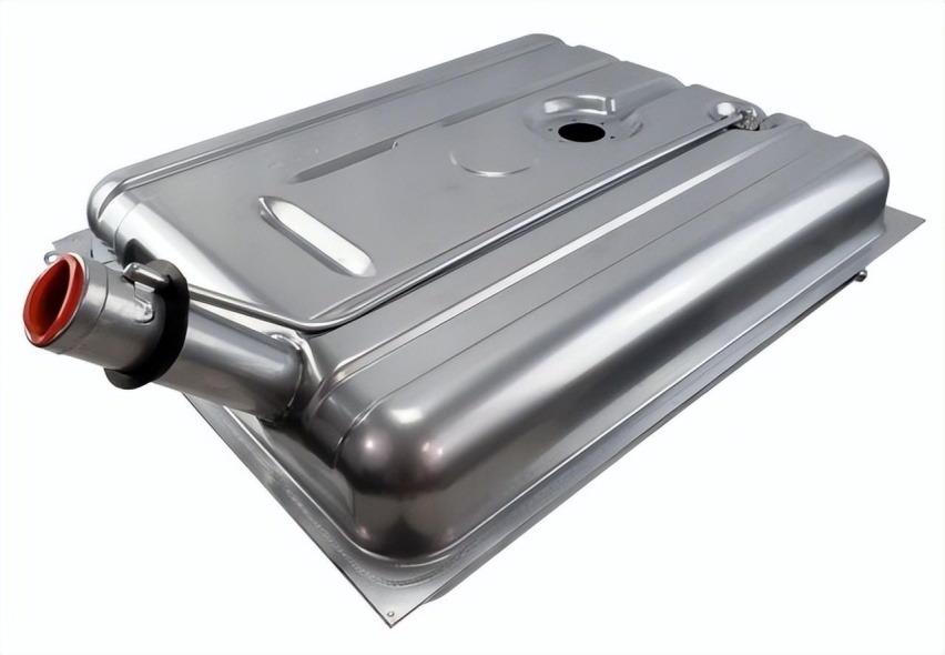

对于纯燃油车来说,油箱配碳罐的设计是没有任何问题的。不过当车辆变为插电式混合动力(PHEV)的时候,情况就有所不同了。由于车辆搭载的大电池支持较长的续航里程,许多车主选择一直使用纯电模式进行通勤,回家使用充电桩补能,汽油很有可能加注到车内后很长的一段时间都没有被消耗,过多燃油蒸汽就会超出碳罐和油箱本身承载的上限,只能向外界排放。

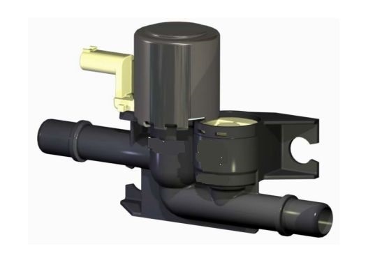

为了应对这一场景,不少车厂选择配备高压油箱和油箱隔离阀Fuel Tank Isolation Valve(FTIV阀)。FTIV阀将油箱内蒸发的油气封存在高压油箱内,仅在加油之前将油箱内的油气释放到炭罐内,并经炭罐进入发动机进行燃烧。
对于一般油箱系统,当燃油箱内燃油蒸气压力达到4-7kPa时,位于燃油箱上的燃油蒸气阀打开,燃油蒸气将被释放到炭罐内。对于PHEV车辆,为了收集行驶过程中油箱内挥发油气,油箱都采用高压密闭油箱,此类油箱一般可以承受35-40kPa的蒸气压力。
为了保证高压油箱的强度,有些整车厂采用轻量的钢制油箱取代现有的塑制油箱,有些则采用塑料的密闭油箱,但此类油箱成本高于钢制油箱,生产技术和工艺也比较复杂。同时高压油箱系统也对周围的管路:如加油盖、加油管路、蒸发管路等提出了更高的耐压要求。
