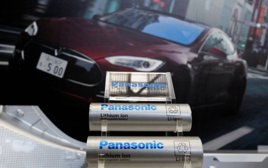

磷酸铁锂电池在新能源汽车发展的早期阶段就被应用,是一种使用磷酸铁锂作为正极材料、碳作为负极材料的锂离子电池。而三元锂电池则是指三元聚合物锂电池,是一种使用镍钴锰酸锂或镍钴铝酸锂作为三元正极材料的锂电池。

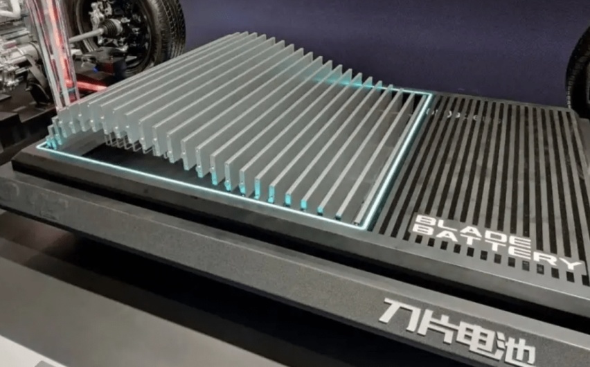

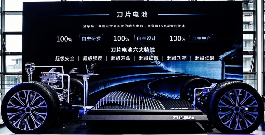

先从目前市场中主流车型搭载的磷酸铁锂电池来看,这种电池的优点就是耐高温、循环寿命高、制造成本低,缺点则是低温性能差、能量密度低、快充效率低。更简单地说,由于磷酸铁锂电池更耐高温,因此在发生碰撞或者其他极端环境下的安全性能更高,比如会降低自燃、碰撞爆炸的概率,再加上这种电池的制造成本也更低,因此搭载的车型在价格上也会相对更便宜,同时还有就是磷酸铁锂电池在冬天的纯电续航会缩水很多,不过考虑到现在很多品牌都有温控管理技术,因此这种情况会得到一定的减缓。

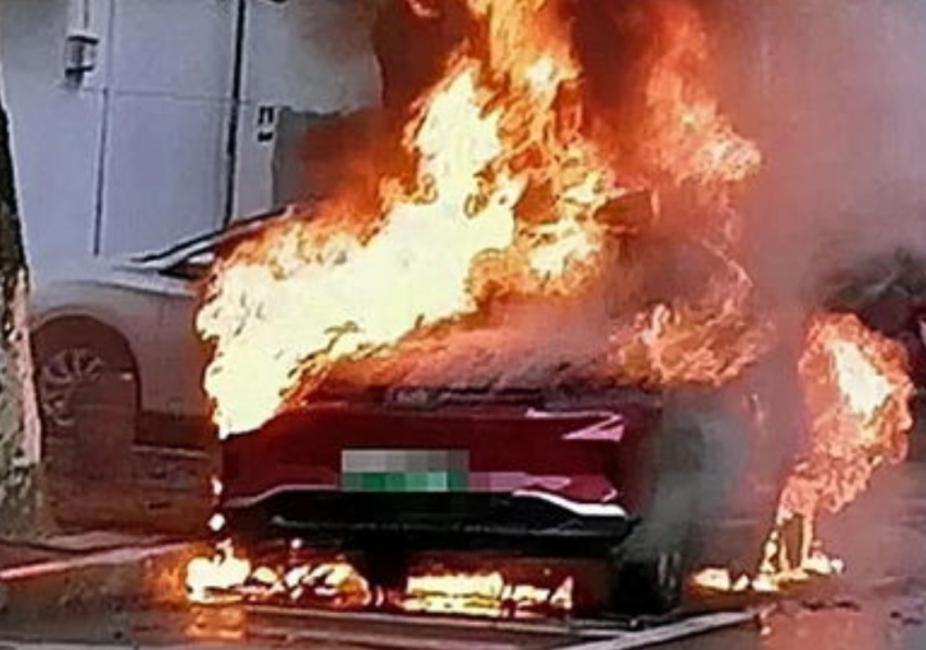

当然了,三元锂电池也存在许多明显的缺点,比如电池的循环寿命要低于磷酸铁锂电池,同时三元锂电池还不耐高温,比如磷酸铁锂电池的热失控温度能达到500度以上,反观三元锂电池的热失控温度仅为200度左右,因此搭载该类电池的车型就存在更大的自燃概率,或者在碰撞中出现起火、爆炸的概率也会更高,再加上三元锂电池的制造成本也更高,因此采用该类电池的新能源汽车,售价也会相对更高。
