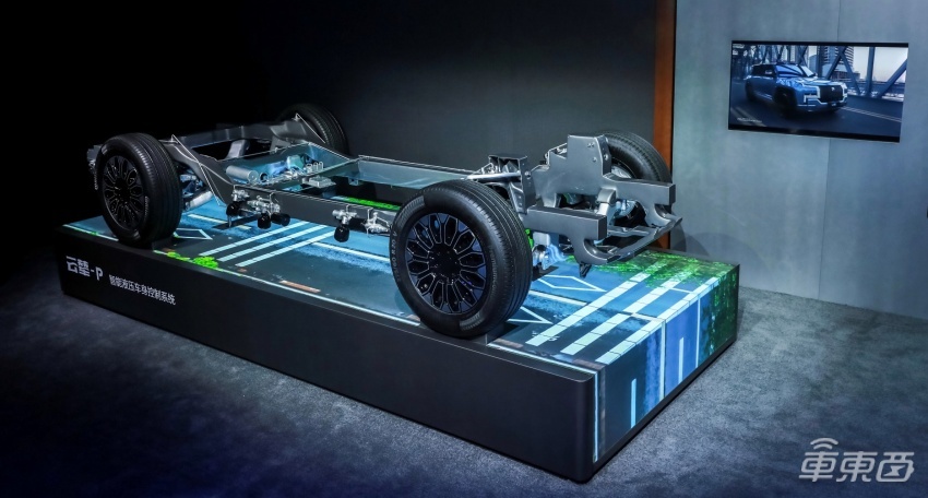

据介绍,云辇-P主要由智探架构、智算中心、智控技术构成,提供了顶级的垂向智能融合控制整体解决方案。
具体来看,云辇-P通过五大维度50+个传感器实现全方位感知,使车辆实时掌握环境变化,而更重要的云辇-P不仅仅可以对道路进行识别,还可以对驾驶行为、车身姿态进行全方位的感知。
云辇-P还具备智算中心,具有多核高性能处理能力,支持多通讯和信号接口,可以调取车辆所有感知层信号数据。通过自主研发的行云算法,对车身姿态、车轮载荷等进行高速运算,实时输出最佳控制策略。
执行层接受云辇-P智算中心输出的控制策略,控制减振器进油量、阻尼调节阀、刚度调节阀来实现车身控制的动态调节。
同时云辇-P还集机械、液压、电控三项核心技术于一体,实现下车身关键零部件系统与整车的智能联动,植入了智能悬架系统与整车横向、纵向、垂直方向立体融合控制的技术,拓展了智驾辅助的技术边界。
云辇-P采用了液压悬架结构,相比传统的空气悬挂,液压悬架调节形式多、调节上限高、高强度使用下可靠性好、满足全天候野外驾驶,更适合在越野场景使用,其通过性、循迹性、涉水性更优。
云辇-P系统高度、阻尼、刚度都自主可调

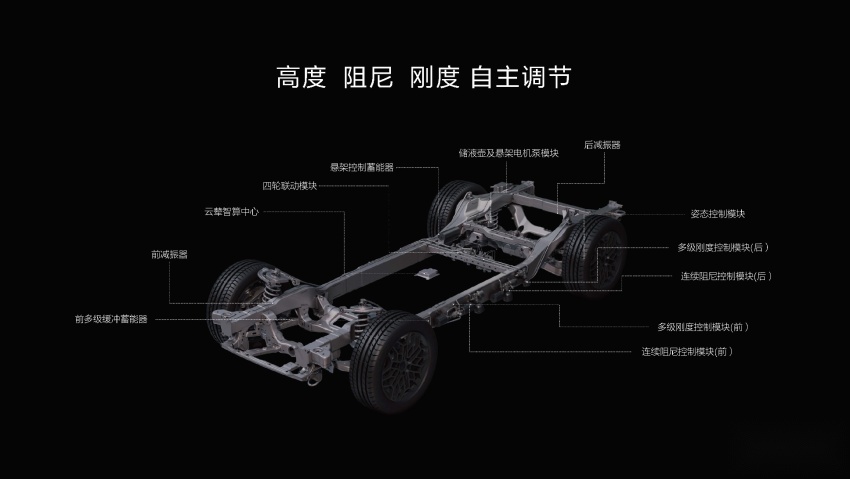

这套液压悬架结构主要包括了复合弹簧、主动液压专用减振器、连续阻尼控制模块、多级刚度控制模块、四轮联动模块、姿态控制模块、多级缓冲蓄能器、悬架控制蓄能器、悬架电机泵模块等。
其中复合弹簧是指螺旋弹簧+油气弹簧,从外观上来看,云辇-P系统采用的是螺旋弹簧,但除此之外,云辇-P还有一个蓄能器,蓄能器通过液压管路和减振器内腔连通,组成油气弹簧。
油气弹簧的作用是,当减振器受压缩时,系统压力高于蓄能器内液体的压力,系统中的液体充进蓄能器中,直至蓄能器内、外压力保持相等;反之,当减振器拉伸时,蓄能器内液体的压力高于系统压力,蓄能器中的液体将流到系统中去,直至蓄能器内、外压力平衡。
这一产品此前主要是用于飞机的起落架上,仰望汽车将其用到车辆上,可以提高车辆舒适性、操纵稳定性等性能。
这一设计的好处也非常明显,其采用了两个弹性单元,当其中一个弹性元件失效,还有另一个弹性元件可以起作用,其可靠性会明显提升。
因为油气弹簧的存在,云辇-P系统具有优良的非线性硬特性。此外,云辇-P系统中同时存在多个蓄能器并联,不同的储能器之间设有刚度阀。
当刚度阀门关闭时,这部分蓄能器将不参与工作,相当于空气弹簧体积变小,不容易被压缩,从而实现刚度刚度提升2.44倍,提升悬架的支撑性,在急加速、急减速工况下,抗俯仰和前倾能力提升44%,在急弯、侧倾工况下,抗侧倾能力提高了5%。
而云辇-P上的连续阻尼、多级刚度控制和四轮联动等功能的实现也都离不开这样的设计。
