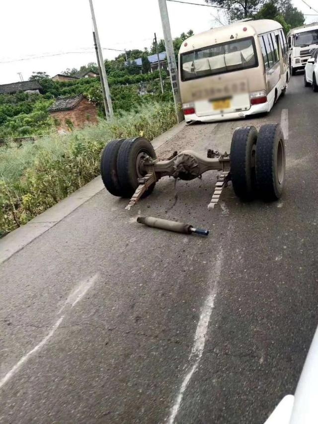

第一种:纵置钢板弹簧式非独立悬挂
钢板弹簧、纵向设置,大货车上面几乎都是这种设计,还有大部分面包车后轮也是这种设计。
这种悬挂系统后轮是整体桥,一根硬车桥连着两个后轮,后桥通过钢板弹簧与车身连接。
纵置钢板弹簧悬挂的优点是结构简单成本低,承载力大,结实耐用,说句不好听的话,就算是车辆撞毁了悬挂结构都能保存完好。要说缺点,最要命的就是舒适性非常差,空车不拉点东西的话钢板几乎不会变形,路面有多颠车里就有多颠。
