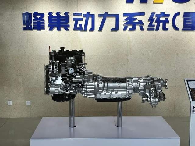

关于坦克500的这台国产3.0T V6发动机,大家已经颇为熟悉,在最大功率265kW、峰值扭矩500N·m的强悍动力外,热效率38.5%、250g/kWh油耗区域占比超70%、并可兼顾P0/P2混动架构的高效,防水等级IPX9K、100%爬坡的可靠,以及怠速噪音低至58dB、全转速段突出音调与总声压级差值超15dB的静谧都是其特性。

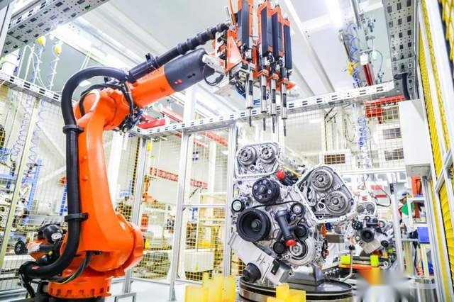

而为了兼顾动力、高效、可靠和静谧,坦克的这台3.0T V6发动机采用了双VGT增压、多功能进气系统、48V BSG电机、双喷精确控制、精装调控标定、高强度曲柄连杆、智能冷却控制、全map可控润滑、V60°机体、非对称模态避频、双排静音正时等技术。
在一台大排量发动机上集成如此多的技术,对制造工艺自然就提出了更高要求,而实现国产突破的纵置9AT变速箱,因为9挡位的设置,并且还整合了高压P2电机模块,支持P2-HEV混动和P2-PHEV插混,结构更为复杂,同样如此。

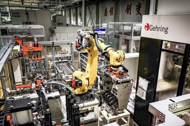

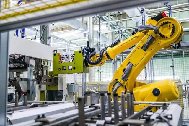

所以长城蜂巢传动重庆工厂除了按常规分为机加、总装、精密测量、金相室及物流库区外,还将SAP、MOM、MES、Q-DAS等系统集为一体,对产品制造过程进行智能化管理。

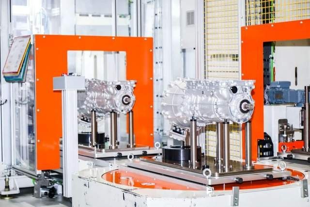

以被称为变速器大脑的HCM液压模块为例,其拥有单独于9AT/9HAT变速器的装配车间,车间线体布局分为检测线及装配线,车间设置恒温、恒湿系统,全年温度控制在26±2度,车间空气洁净度控制等级为三十万级,以确保液压控制模块,产品清洁度达到使用标准。
而HCM液压模块则有5套测试台架,从油路的压力、流量及电磁阀/电磁铁自身开闭功能等方面对液压模块进行100%检测,同时组成HCM液压模块的76种零部件的质量数据也都被存档于MES系统,实现每一颗螺栓身份信息的精装定位。
包括HCM液压模块测试台架在内,蜂巢传动重庆工厂基于欧洲、日本等多国高精度设备组成的检测体系,进行超12000小时台架测试及整车超过135万公里耐久测试,以确保国产顶级燃油动力的性能,而坦克500 Hi4-T就是这套动力的最新衍生产品。
